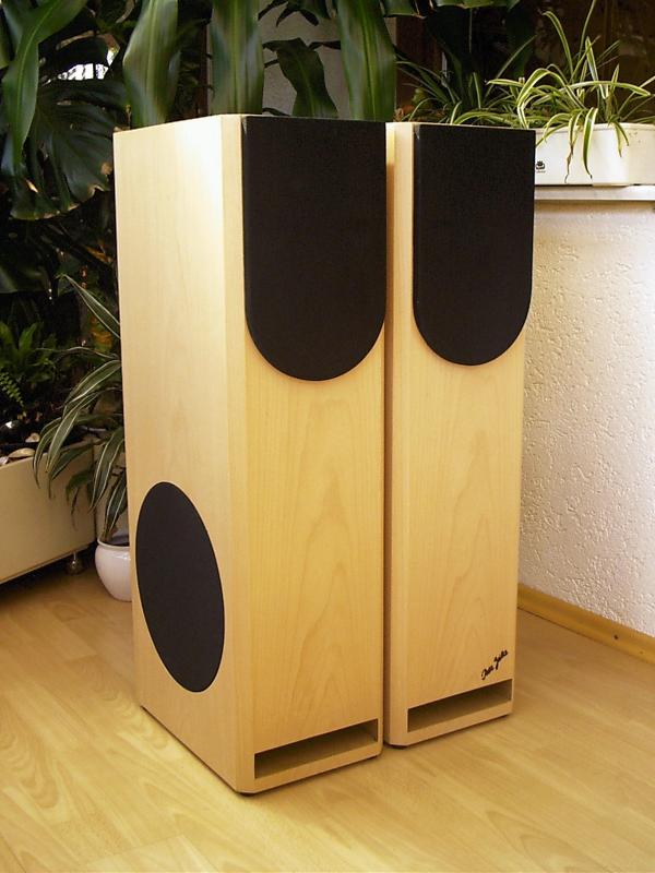

      Der Weichenplan der VOX 301 teilaktiv, den Norbert freundlicherweise gepostet hat, ist der originale von mir. Er ist absolut korrekt und wird so demnächst im offiziellen Bauvorschlag übernommen. Der Hochpass vor dem MT ist unbedingt nötig, um die AL 130 elektrisch zu schützen. Ausserdem hat er großen Einfluss auf die Phasenlage und den Frequenzgang im Grundtonbereich, und muss daher genau so gebaut werden, um wirklich einen perfekt linearen Frequenzverlauf im wichtigen Grundtonbereich zu erhalten. Ausserdem ist mir kein Aktivmodul bekannt, was einen einstellbaren passiven Hochpass hat... Und aktiv würde ja weitere zusätzliche Verstärker für den Mittel/Hochtonzweig erfordern.
      Immerhin, ziemlich gut geraten! Die Trennfrequenz dieses Hochpasses liegt bei knapp 120Hz
      @jama: Nominell trennt er mit ca. 12 dB/Okt. Da aber genau in dem Bereich auch schon der mechanische Hochpass durch das kleine geschlossene Mitteltongehäuse wirkt, fällt die Flanke effektiv mit mindestens 24 dB/Okt.
      @Erdal: Einspruch! Der Widerstand wirkt nicht nur als Pegelabsenkung sondern verändert auch die Filtergüte und hat Einfluss auf den gesamten Frequenzverlauf. Wird er entfernt, wird sich die wunderschön glatte Linie der Mitteltöner verbiegen. Man müsste die komplette Weiche neu konstruieren, aber dafür sehe ich keine Veranlassung, zumal die Impedanz der beiden parallelen Mitteltöner wirklich hart an der Grenze ist.
      Danke für die Erläuterungen. Habt ihr an eurem Bassmodul jetzt auch mit 24 dB/Oktave bei 120 Hz getrennt?
      Kein Plan!
        norbert
        du hast die antwort in deinem zitat...
        fällt die Flanke effektiv mit mindestens 24 dB/Okt. also akustich...
          Ich denke, Norbert meint die Flanke des aktiven Tiefpasses im Bassmodul. Diese ist fix mit 18 dB/Okt. (Thomessen Proteus 2.0), die Frequenz wird nach Gehör und Geschmack bei ca. 100-120 Hz eingestellt.
          Die unterschiedliche Flankensteilheit ist kein Problem, die Einzelfrequenzgänge addieren sich hervorragend. Problematischer wären ja nur bei einem passiven Filter die unterschiedlichen Phasendrehungen, aber das fällt ja hier weg, die Phase wird separat geregelt, und zwar - wen wunderts - auf 270°. Damit habe ich mit unserem Thomessen im Messraum einen perfekt glatten und phasenmäßig sauberen Übernahmebereich gemessen, und auch im Hörraum passt das mit minimalen Anpassungen sehr gut.
          Zum Thema 2 1/2 Wege: Bringt nichts. Ich habe den Hochpass genau so gewählt, dass er die Mitteltöner kaum höher trennt, als sie ohnehin durch das kleine Volumen abfallen. Einzig die Flanke ist etwas steiler dadurch. Es ging hier wirklich in erster Linie um die thermische Belastbarkeit. Sicher, man könnte den Hochpass auch weglassen, allerdings müsste man dann nochmal schauen, was sich sonst noch so verbiegt und den Rest der Weiche wieder anpassen. Gewonnen hätte man da gar nichts, da die Mitteltöner unter 100 Hz einfach nichts mehr machen, ausser Energie in Wärme umzuwandeln, bewegen können sie sich nicht mehr wirklich. Die aktive Ankopplung des Basses wäre vermutlich mit geänderter Einstellung am Bassmodul ähnlich gut lösbar, lediglich die Belastbarkeit des Lautsprechers wäre deutlich geringer. So what???

                    Richtig, Norbert! Genau aus diesem Grund sollte die Trennfrequenz so weit wie möglich nach unten verschoben werden, und das war nunmal nicht mehr passiv möglich. Et voilâ! Die VOX 301 teilaktiv wurde geboren.
                    Daniel, lies doch einfach nochmal meinen Bericht über die Vorteile der Aktivierung der VOX, daraus kannst Du entnehmen, dass gerade diese Nachteile des Seitenbasses durch die Aktivierung stark abgemildert werden konnten. Bei einer Concorde dagegen ist das, wie ich auch bereits geschrieben hatte, gar nicht nötig.
                    Den Ruf nach einem AL 150 kann ich nun wirklich nicht verstehen. Man muss es ja nicht übertreiben. AL 130 und AL 170 liegen in jeglicher Hinsicht so nahe beieinander, wo willst Du da noch was dazwischen schieben? Warum nicht gleich auch noch einen AL 140 und einen AL 160???
                    Und warum wir uns Deiner Meinung nach nicht an die Kombination AL 170 und KE 25 rantrauen, ist mir ebenfalls nicht ganz eingängig. Was sollte uns davor abschrecken? Ausserdem gibt es bereits z.B. eine modifizierte VIB 170 KE, ein ganz hervorragender 2-Wege Lautsprecher mit eben dieser Kombination. Und wer weiß, vielleicht gibts ja demnächst auch eine d´Appolito Variante mit dieser Bestückung... You never know...

                        gerade hier ist die Aktivierung doch von Vorteil, frei wählbare Trennfrequenz, frei wählbare Phasenlage für eine saubere Addierung von Front und Seite. Zumindest mir fällt kein anderes Konzept auf Anhieb ein wo eine Teilaktivierung mehr Sinn machen sollte.
