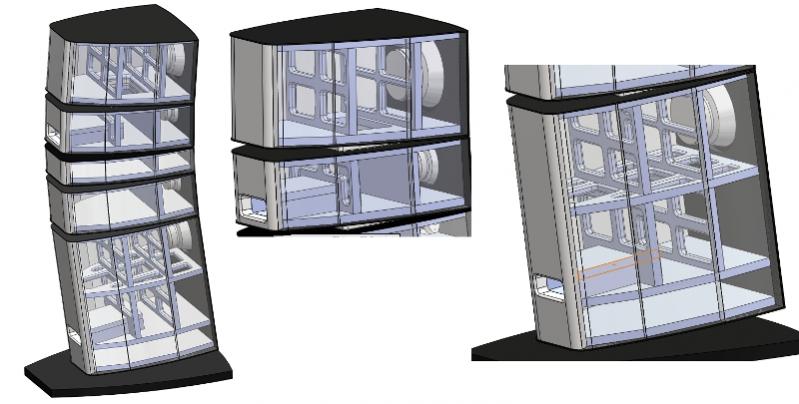

    die trennbretter hinter den al130 abrunden und um 90°drehen,so können die al130 besser "atmen". (bretter mittig)
    der obere br-kanal rechteckig stallten.

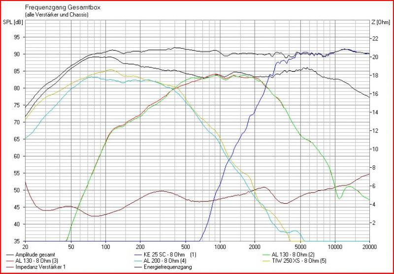

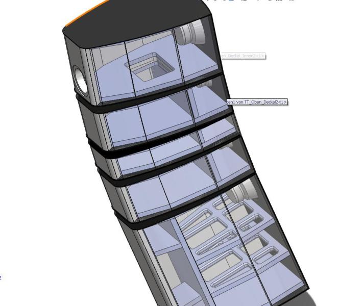

      also hier mal der Versuch mit dem Durchbruch. Wenn ich den grösser machen müsste, wäre das ein grösserer Aufwand. Auf dem bild ist der Durchbruch zu sehen. Er ist aktuell 180x130mm. sollte ja reichen, oder ?
      das alte Loch vom Br verschwindet natürlich noch beim TT_Oben
      ich habe jetzt unten den Relfexkanal so wie Br25,50 gemacht. 50cm² Fläche mal die 25cm Länge.

        und warum nicht unten ein tiw250 nehmen und dem al200 oben das eigentlichen volum lassen?

          ich habe schon überlegt, ob ich es wie bei der originalen Utopia mache und oben den AL200 als TM laufen lasse und unten einen TIW rein so 30cm oder 25cm. Dann währe es fast ein abklatsch ...

              Ist halt schade, denn dadurch geht die Optik kaputt. Wenn visaton jetzt einen Al250 im Programm hätte. Aber so. Ich denke wenn ich 2xAl200 nehme und dann einen T30.60 jeweils zu jeder Diablo dann sollte das auch vom Tiefbass passen. So kann ich es dann auch ein wenig besser anpassen, zumindestens den Tiefbass unter 40 Hz. Den T30.60 natürlich dann im Design der Diablo ^^

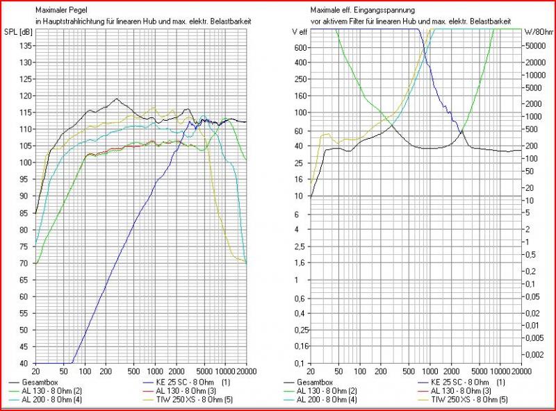

                Wenn man 2 verschiedene TT einsetzt, ist eine keine Concorde und kein D'Appo mehr. Die Weiche müsste neu entwickelt und gemessen werden. Ich behaupte mal, dass die meisten den Pegel der Concorde nicht voll ausfahren können. Ich weiß, wovon ich rede.
                Wenn ein oder 2 Sub dazukommt/en, würde ich gleich geschlossen bauen. Wobei ein Sub wohl nicht mehr Tiefbass bringt als eine Concorde, aber die Aktivierung ergibt Spielraum bei der Abstimmung.

                    Also, damit hier nichts falsch verstanden wird. Ich möchte die Lautsprecher zum Musik hören. Später werden sie durch ein Heimkino ergänzt. Die Hauptaufgabe wird immer Musik sein. Dies natürlich ohne Sub. Ich möchte sie nach einiger Zeit auch noch aktivieren. Hifiakademie sollte ein Begriff sein. Ich möchte jetzt gerne euren Rat. CB oder BR. Was nun ? Für Musik ohne Sub. Der Lautsprecher soll mühelos in Keller spielen, extreme Lautstärken werde ich sowieso nicht fahren können.

                      Bau mit BR, zumachen kannst du immer noch. Meine Concorde schaffen auch die 30 Hz ohne Probleme. 40 Hz als untere Frequenz wäre mir zu wenig.

                          Oben bei den 36,5 Liter TT Volumen. Wie lange sollte da BR sein. 50cm² Fläche.

                            für 30hz ca. 30cm lang.

                              Bitte um kurze Ansicht. Gibt es noch ein paar Verbesserungsvorschläge ?
                              Grüsse s0n

                                33 cm. Mist, nur zweiter.
                                Der Kanal für das untere Abteil soll laut Boxsim bei 65 L 20 cm lang sein bei 50 cm².
                                Hast du Messmöglichkeiten? Dann kannst du die Kanallänge aufgrund der Raumantwort optimieren. Sonst bleibt noch der Hörtest. Hoffentlich ist der Keller nicht so kahl, da klingt auch eine Concorde nur mittelmäßig.
