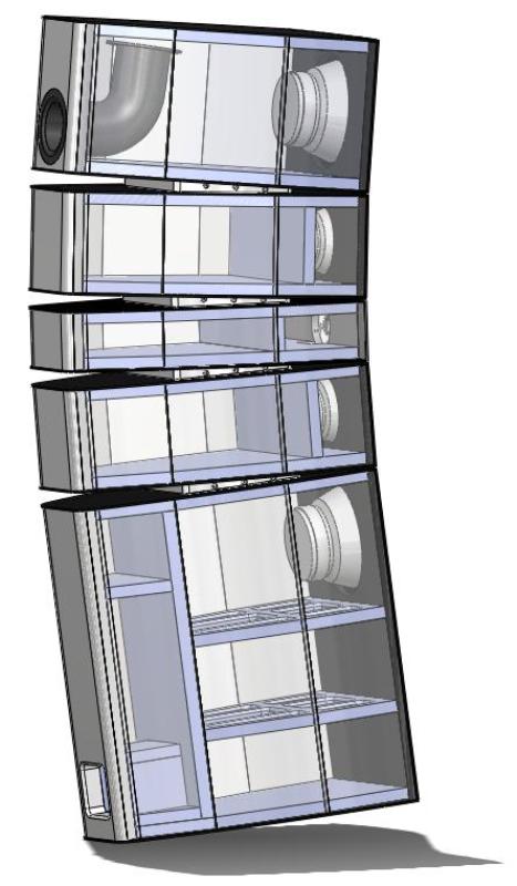

                  hatte leider am WE nicht viel Zeit. Hier mal eine Ansicht von Innen. Was könnte man anders machen. Mich stört oben der BR. Ich denke das werde ich auch wie unten als Eigenbau ausführen. In den MHT Bereich kommen noch vertikale Bretter zum stützen rein. Meine Frage dreht sich jetzt um die TT Bereiche. Verbesserungsvorschläge ?
                  Grüsse
                  s0n

                    Das obere BR-Rohr ist zu nah an der Wand. Für 40 Hz muss es sowieso gekürzt werden, oder du nimmst eines mit weniger Querschnitt. Berechnung geht mit Boxsim.
                    Der untere BR-Kanal erscheint zu kurz, wurde der berechnet?.
                    Die MT-Abteilung sollte mindestens 3 L sein, ich empfehle aber 5 L, dadurch kannst du mehr Absorptionsmaterial einbringen
                    Du hast viel Leerraum in der Box. Verbindet man den oberen TT-Bereich mit dem Leerraum des MT darunter, gewinnst du Volumen.

                      Hoi s0n
                      Es wurde schon alles gesagt.
                      Gustav
                        • 28854
                        #86
                        Ich hab noch mehr.
                        Bitumen-Sandwich, Verstrebungen.....und ein leicht zugängliches Weichenabteil planen.

                          ich würde - zusätzlich zum biteumen - die trennbretter hinter den al130 weiter nach hinten setzen und dafür ordentlich steinwolle reinpacken.

                            Weicheabteil ist unten hinter TT-Bereich geplant (abnehmbar ). Volumen der MT-Bereiche sind 3 Liter. Kann aber ohne Probleme auf 5Liter erweitert werden. Ist ja noch genug Platz. Oben werde ich auch ein selbgebauten Reflexkanal nehmen. Den oberen TT und oberen MT kann ich nicht verbinden da ich das Verschlussstück nicht dicht bekomme. Zumindestens denke ich das ...
                            Zum unteren BR Kanal. Habe das Br25,50 genommen. 50mc² x 25cm Länge. Das Volumen habe ich dann auf den unteren Reflexkanal umgerechnet. 83cm² x 15cm. Ich hoffe das ich das richtig verstanden habe ?
                            Das Gehäuse wird so konstruiert das man jedes Abteil einzeln fertigen kann und dann mit den Verbindungsstücken verschraubt wird. Somit kann ich sie transportieren wenn ich ins Haus ziehe und leichter zusammen bauen.
                            Die Idee mit dem Verbinden der Voluminas TT_Oben und MT_Oben hatte ich auch schon. Habe nur Angst das ich es nicht dicht bekomme. Da es nur verschraubt wird. Schwer Schwer ... Gut man könnte ja eine Dichtlippe mit einbringen. Doch das könnte man machen. Man hätte oben dann auch fast 40 Liter. Das wäre sicherlich gut für den unteren FGang. Ich rechne mal nach wieviel volumen das bringt.
                            Edit: Also beide zusammen ergeben einen Volumen von 36,5 Liter. Lohnt sich der Aufwand ? ohne Mt sind 26,3 Liter !
                            @walwal - Die Dämmung (Absorptionsmaterial) nimmt 2Liter weg. Dann werde ich das Volumen noch um 2 Liter vergrössern. Was für Tipps gibt es noch. Bevor ich jetzt mit dem anpassen anfange, halt nicht alles doppelt machen ...
                            Grüsse s0n

                              Falsch rum gerechnet.
                              83/50*25 ergibt die richtige Länge.
                              Je mehr Fläche, um so länger muss der Kanal werden. Und wenn der Kanal eine Seitenwand berührt, wird er wieder kürzer.
                              Und Dämpfungs- (nicht Dämmungs) material) macht das Volumen nicht kleiner, sondern bis 20% größer. Nimm 5 Liter. Du hast Platz, bei der normalen Concorde muss am MT-Volumen gespart werden.
                              Von 25 auf 35 lohnt schon, weil du dann auch oben auf 30 Hz abstimmen kannst mit BR. Plus 2 dB im Tiefbass. Bau doch TT und MT oben als Einheit mit großem Durchbruch. Dann verschrauben und/oder verkleben mit Silicon oder Acryldichtmasse oder Konstruktionskleber.

                                Die MT-Abteilung sollte mindestens 3 L sein, ich empfehle aber 5 L, dadurch kannst du mehr Absorptionsmaterial einbringen.......
                                Die Versteifungsmatrix sollte möglichst viel Öffnungsfläche haben.
