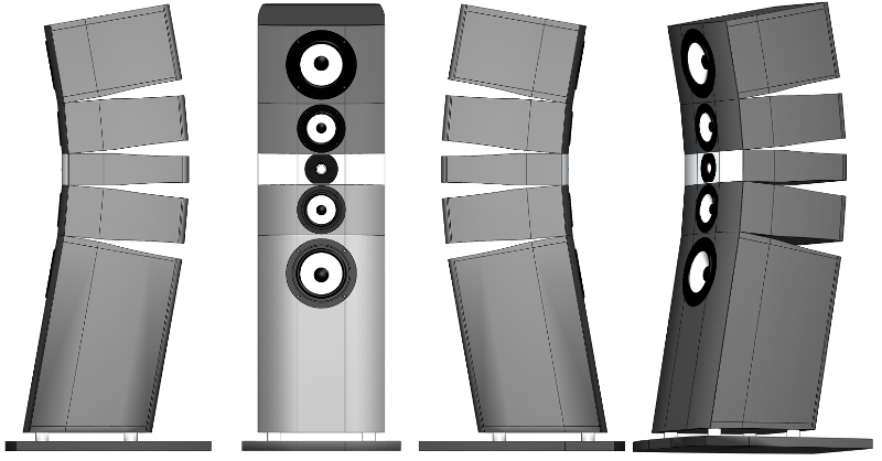

      hätte dazu noch eine kleine Frage. Der KE Hochtöner ist ja durch sein Gehäuse relativ gross. Wenn ich den jetzt auf eine gebogene Fläche nutzen will. Stehe ich so vor einem kleinen Problem. Mache ich so tief das er komplett einläuft dann stehen oben und unten die Holzkanten drüber, wenn ich ihn nicht so tief reinlasse dann schau der HT am Rand raus. Hat das klangliche Auswirkungen ?
      Grüsse s0n
      Ein überstehender Rand ist ungünstig und sollte vermieden werden.
      Das Problem hast du aber bei allen Chassis.

        Okay ich habe es jetzt konstruktiv anders gelöst. Wird zwar schwerer zu fertigen sein. Aber es sollte trotzdem machbar sein ...
        Grüsse s0n
        PS: Werde heute noch mal eine weitere Version posten

          @Sonny
          Schallbrechung- und Beugung hin oder her, schlecht fand ichs von der Optik nicht .
          Es sah halt wie aufgehangen aus, wie ein Bändchen halt. Wenn man die Optik noch ein wenig weiter spinnt und sagen wir mal einen vertikalen Streifen auf die MHT-Einheit "knallt" und dann noch die KE durch einen MHT12/Folienhochtöner ersetzt ;-) .

              eine couplet hat keine 1300 hohe schallwand, die über und unter der mht-einheit je eine 2cm breite, 10cm tiefe nut verpasst bekommt.

                Ich habe jetzt das Design grundlegend an die Aussagen angepasst. Es sieht schon mehr wie eine Grande Utopia aus.
                Grüsse
                s0n

                  Die Schallwand wird breiter als im Original, daher muss die Weiche angepasst werden. Verrate mal die Breite, dann simuliere ich mal.
                  • sonny2007
                    • 07.12.2009
                    • 67
                    die Breite ist 400mm.
                    Ist da eine grössere Änderung notwendig ?
                    Grüsse
                    s0n
                      • 28892
                      Nicht viel. Der Pegel im Übergangsbereich TT-MT muss etwas gesenkt werden. 2-3 Bauteile ändern. Das kriege ich hin. Überhaupt solltest du dann man mal probehören und Feinheiten auf den Raum abstimmen. Wenn der groß und wenig gedämpft ist, solltest du in Richtung meiner Weiche gehen. Ist aber auch Geschmacksache. Ich werde morgen mal simulieren und es hier vorstellen. Aber sicher ist jemand schneller als ich. Ich habe jetzt meine Hörsession, die Frau ist aus dem Haus.

                          ahso nochwas, oben sind 40L Volumen beim TT und unten sind es 50L.
                          Eventuell ist das noch wichtig.

                            indem das die chassis zum hörer gerichtet sind und die front auch abgerundet ist,wird es delikat sein, die richtige einstelltung von boxsim zu dieses gehäuse zu machen... (sagt man so??)
                            vielleicht könnte meister UWE G hier rat geben ...
                              Kannst Dich ja mal durch diesen Thread wüten zwecks Schlitzen und Schallwandwölbung, vielleicht steht was dabei.
