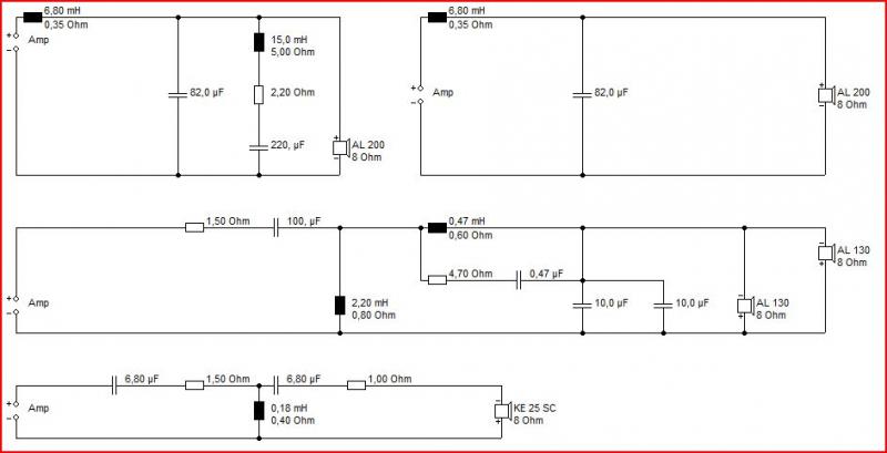

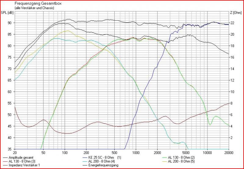

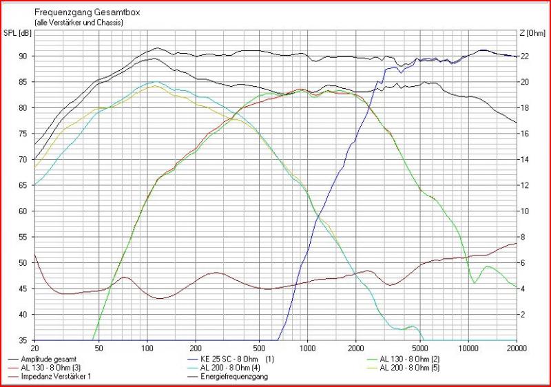

    mit genau 40cm breit ist es okay.
    wenn er den 200er oben in br mit fb 40hz macht ist der verlust bei 50hz geringer.
    den br-kanal kann auch rechteckig sein...
    mit einer kleinen änderung vom widerstand im hochton bereich (in rot) ist das "loch" bei 4khz geringer...
    wie dick soll den die frontwand sein?...

      Die Abstimmung auf 40 Hz bringt 0,5 dB.
      Rechteckig geht auch, aber dann ist die Länge nicht mehr so leicht einstellbar.
      Das "Loch" bei 4 kHz klingt gut, nach meinen Erfahrungen sollte das eher noch mehr sein.

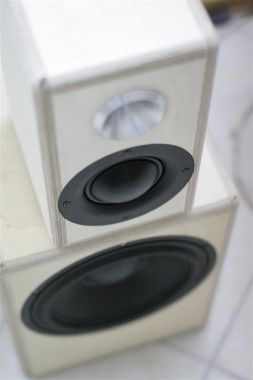

              Hi Sonny,
              ich finds sehr gut, dass Du designmäßig einen anderen Weg gehst! Quaderförmige Boxen gibts genug auf der Welt....
              Weiter so!
              MfG Marko

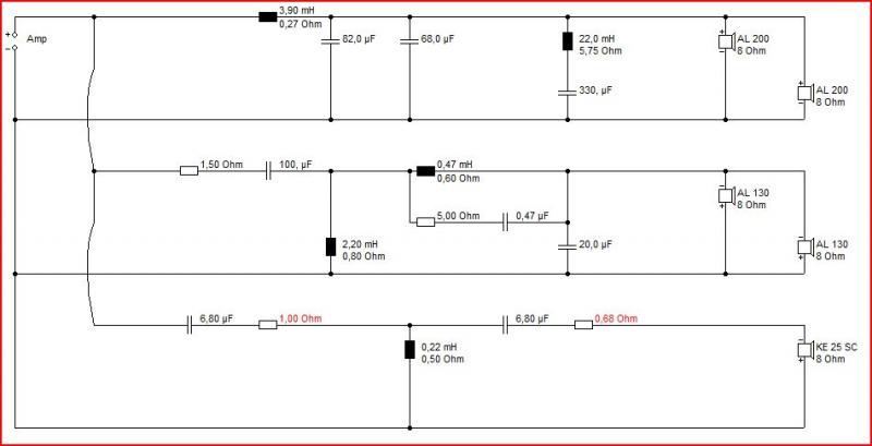

                  weil die 2 AL200 in zwei verschiene volumen arbeiten 50l br und ca 25l cb (oder besser br mit fb=40hz) dan sollten sie auch getrennt filtriert sein um gegenseitigen störungen zu vermeiden.
                  ich schlage vor:
                  -4 filterungszellen
                  jede filterzelle sollte getrennt aufgebaut sein (sowie in der utopia)
                  sie können alle vier am selben verstärker sein...
                  hier mein vorschlag mit einem leicht abfallenden f-gang der ein angenehmer klang verspricht...

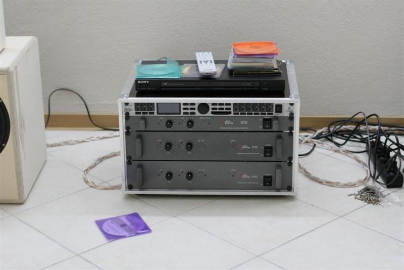

                    Also oben habe ich genau 27,4 Liter unten kann ich noch bestimmen. Die Front wird vertellbar sein. Bin gerade dran. So könnte man das letzte Quentchen auch noch rausholen. Ich denke sie aktiv zu machen und in jedem Gehäuseabschnitt eine eigene kleine Verstärkereinheit wäre schon geil. Die Frage ist dann aber was es alles kosten wird ..
                    Erstmal die Box fertig bauen und konstruieren. Dann wird weiter gefuxt ... Das Projekt geht noch eine Weile.

                      mit sooo einer kombination kannst du mal deine aktive umstellung probieren:
                      behringer dcx als weiche und EQ
                      plus drei pa endstufen
                      ich würde aber bei der aktiven variante in geschlossen bauen.

                        Bei der original Grande Utopia sind ja kleine Zwischenräume zwischen den einzelnen Voluminas/Front). Sieht irgendwie geil aus. Wirkt sich das drastisch auf den Klang aus wenn da 1mm - 3mm Spalte sind ? Sollte ja eigentlich nicht wirklich oder ?
                        s0n
                        Zuletzt geändert von sonny2007; 27.03.2010, 07:11.
                          • 28854
                          #72
                          Das kann im Hochton Abweichungen verursachen, aber nicht so schlimm, da die Abstände Spalt-Membran ungleichmäßig sind. Das wird vieleicht meßbar, aber nicht hörbar sein.

                            OT: @Timo, wie isses mit der dcx, wenn man die beispielsweise über den urlaub 2 wochen stromlos lässt - sind dann die einstellungen futsch?
                            EDIT: guten morgen jürgen ... immer so zeitig auf den beinen
                              • 28854
                              #74
                              OT:..
                              Ja, frühsenile Bettflucht.
                                • 10944
                                #75
                                kann ich dir nicht beantworten
                                ich hatte dieses thema noch nicht, allerdings gibt es schon mal zeiten wo ich eine woche und länger nicht höre, und da funktioniert alles noch, ...
