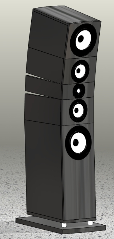

    Du kannst jeden TT in ein Extra-Gehäuse setzen, das ist sogar besser. Mache die BR-Abstimmung wie bei Visaton, kannst ja Rohre nehmen. Je nach Raum alles in BR, alles in CB oder 1 TT in BR, 1 in CB.
    • sonny2007
      • 07.12.2009
      • 67
      Das hört sich doch schon einmal gut an. Da ich es selber nicht wirklich viel Ahnung habe, in sachen Gehäuseberechnung, muss ich euch leider nochmal zu Rate ziehen ...
      Der obere Bereich beim TT weisst ein geringeres Volumen auf als das untere. In wie weit wird deine Änderungen der Weiche und so weiter fällig. Ich habe bei diesem Thema leider keine Ahnung. Ich würde gerne den oberen TT gerne als CB und den unteren als BR bauen. BR nach unten Optikhalber.
      Ich denke mal der MHT Bereich benötigt keine FQWeichenänderung. Doch wie sieht es mit den beiden TT aus ?
        dieses Vorhaben ergibt in der Realität einen sehr schlanken Bass, hier wird eine wandnahe Aufstellung gefordert.
        diese Box hier ist meines Wissens auch so umgesetzt.
        kleines geschlossenes Volumen des oberen TMTs und der untere TMT ist in BR.

          Wie gesagt ich kenne mich nicht aus. Wie sieht es dann aus wenn beide TT´s mit BR laufen. Dann nach hinten den/die BR kanäle? Nur halt getrennt von einander. Müssen beide gleich gross sein? In wie weit muss die Weiche geändert werden ?
            grüsse s0n
            dies würde ich auch tun, du bist ziemlich frei wo du beide BR-Kanäle unterbringst, die bessere Variante für den Mittelton wäre die BR hinten, wenn sie vorne angeordnet sind hast du marginal etwas mehr Bass.

              Okay also Zusammenfassung bis hier.
              Es wird eine Concorde mit gertrennten Voluminas. Focal Utopia dient als Vorbild.
              Die Al200 (TT) werden in seperaten Kammern mit BR laufen.
              Die MHT bleibt insgesamt gleich. Masse,Voluminas. Das heisst dort wäre keine Änderung der Frequenzweiche nötig. Wie sieht es bei den TT´s aus ? Da ja der obere ein kleineres Volumen aufweisst als der untere TT?
              Grüsse
              s0n

                die weiche brauchst du nicht ändern. der tt im kleineren volumen wird nicht ganz so tief gehen. wie groß ist der volumenunterschied eigentlich?

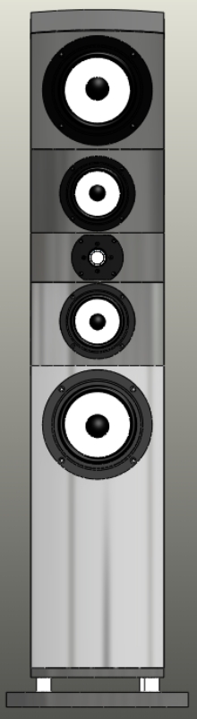

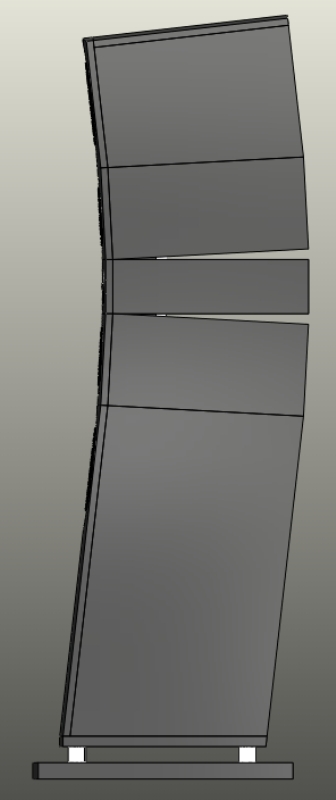

                  So hier mal ein grober Versuch. Wie sieht es mit diesem Gehäuse aus. Oben haben wir in etwas 35Liter beim kleinen.
                  Bitte um Infos ob dieses Gehäuse den Soundanforderungen entspricht.
                  Grüsse s0n
                    • 28892
                    Interessant! Die Kanten vorne sollten stärker verrundet sein, zumindest im Bereich MT HT. Aber wenn es designtechnisch schmerzt, geht es auch so.
                    Du könntest aber auch die Chassis seitlich verschieben, das wäre akustisch vorteilhaft.

                      WIe seitlich verscheiben ? raus aus der Mittelachse ? Warum bringt das Vorteile ? Wie weit können sie oder sollten sie raus ?
                      DIe MHT Einheit bin ich gerade dran die noch wieter zu verrunden. Da dies dann aber etwas länger dauert bei der Konstruktion wollte ich erstmal nach diesem stand fragen.
                        Grüsse
                        s0n
                        Ja, ist vorteilhaft, weil die Kanteneffekte verringert werden. HiFi-Selbstbau und Nubert schwören darauf, auch Visaton hatte solche Konstrukte.
