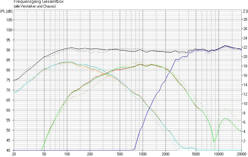

                #127
                Jetzt gehen die Anhänge wieder. Hier die Simu für teilaktiv. Gestrichelt ist Original.

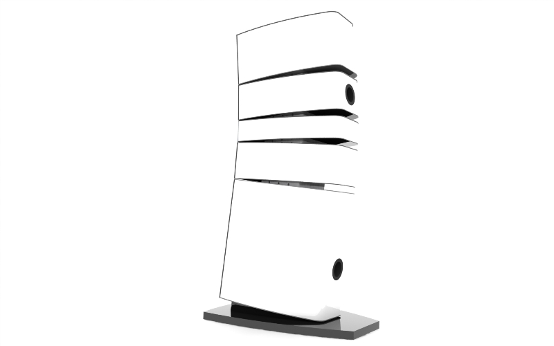

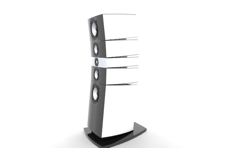

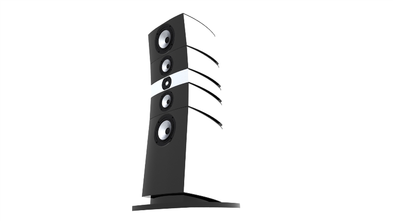

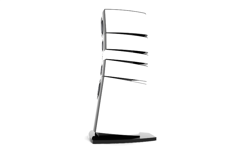

                  #128
                  ich habe heute mal den Renderer angeschmissen. Die Impressionen werde ich euch nicht vor enthalten.
                  Gruß s0n
                    • 29067
                    #129
                    Sehr schick. Wie willst du lackieren und den Übergang an den Kanten schwarz-weiß machen?
                    • sonny2007
                      • 07.12.2009
                      • 67
                      #130
                      Das sind einzelne Teile. Das Stück schwarz ist ein extra dünnes Holz, das extra lackiert werden kann ..
                      Gruß s0n
                        • 29067
                        #131
                        OK, danke.

                          #132
                          da kannst ja auch schwarze acrylglasplatten drauf kleben - dann sparst du dir das teure lackieren an den stellen und hast auch hochglanz.
                            • 29067
                            #133
                            Wieder bist du nur zweiter.
                            Zitat von walwal
                            Wenn du die Box schwarz machst: Sehr gut sieht als Front schwarzes Acrylglas aus in Hochglanz, die Chassiskörbe können verdeckt werden. Die Seiten können hell gemacht werden, silber, weiß, grau.......]
                            Kann natürlich auch mattes Acryl sein. Ist nur die Frage, ob die Rundung gut passt mit dem Chassisausschnitt und wie es mit dem verkleben klappt.
                            • knork
                              • 18.09.2008
                              • 1896
                              #134
                              naja, ich meinte die schwarzen flächen an den ober- und unterseiten der einzelnen boxen.
                              die schallwand wird so wahrscheinlich nicht gehen - vielleicht mit hpl bekleben.
                              • sonny2007
                                • 07.12.2009
                                • 67
                                #135
                                Die Decken mit schwarzen Acryl ist eine gute Idee. Das ist auf jeden Fall eine gute Idee. Vor allem sind die Plan und lassen sich gut bearbeiten.
                                Das Lackieren spare ich mir auch.
                                Thx...
