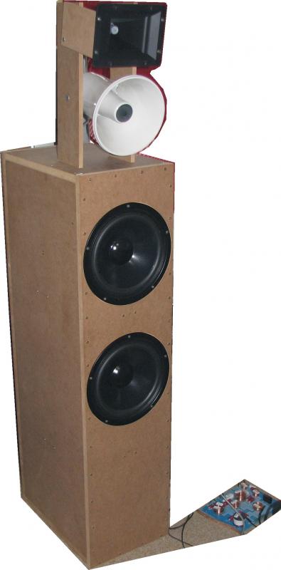

                              ... Anbei ein Bild der ersten fertigen Box ...
                              • LANDO
                                • 10.12.2004
                                • 2186
                                Sehr schön die fertige Box.
                                So soll der Lautsprecher bleiben?
