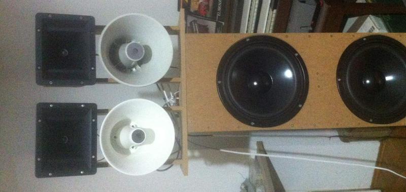

      Zu meinen nächsten Schritten, weil mich diese Fiesta 25 dermassen begeistert,
      möchte ich es Euch nicht vorenthalten,
      ich plane, diesen Sylvester 2018/2019 die Schallmauer von 130 dB zu durchbrechen :-)
      Die jetzige, klassische Stereo-Schaltungsanordnung mit einem Verstärker,
      werde ich erweitern auf einen weiteren Verstärker (Yamaha P-1500)
      und zwei weiteren Mittel- Hochton Hörnern.
      Diese sind auch bereits soweit fertig, siehe Bild.

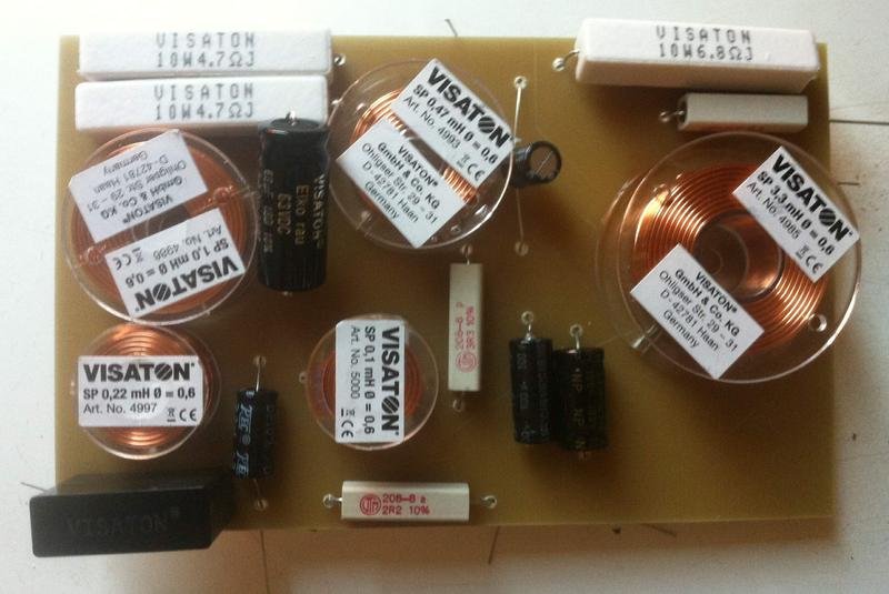

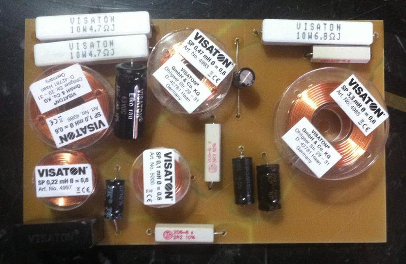

      Was noch fehlt, ist die Frequenzweiche,
      diese habe ich sehr einfach und selbst aufgebaut,
      auf einer 160x100 mm Laborleiterplatte, das reicht völlig aus.
      (siehe Bild)

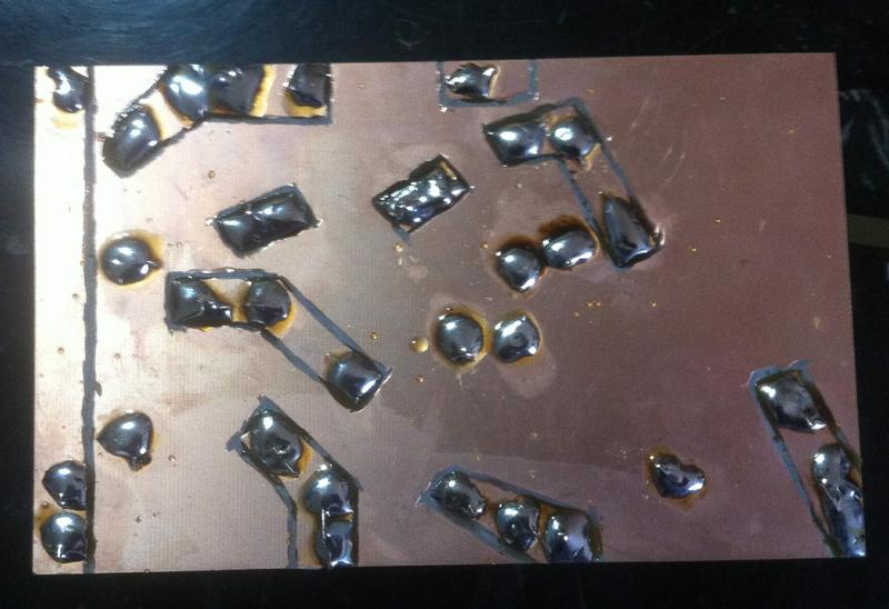

      Was hier noch fehlt, sind die Leiterbahnen, welche ich aber ausfräsen kann.
      Dazu brauche ich einen Dremel, aber der ist bereits bestellt :-)

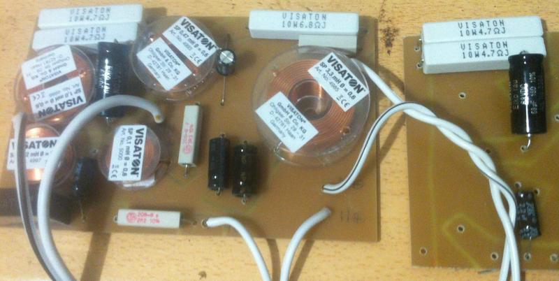

                  Anbei die erste Frequenzweiche Marke Eigenbau.
                  Mehr in nächster Zeit :-)

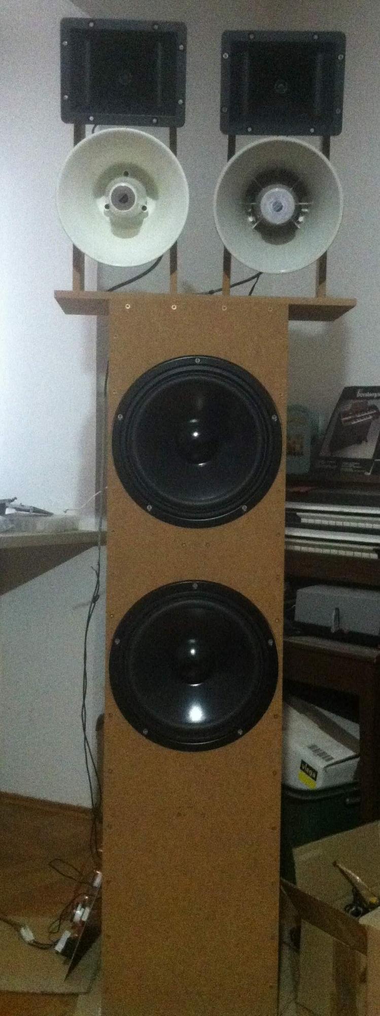

                    Die zwei zusätzlichen Mittel- und Hochtonhörner sind montiert,
                    und beide Frequenzweichen sind nun fertig.

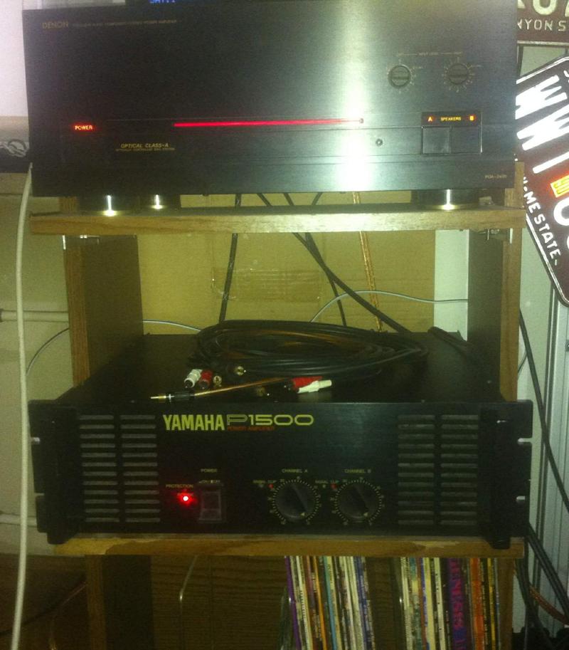

                    Das Ganze wird mit einem zusätzlichen Verstärker befeuert,
                    es ist ein Yamaha P1500 .
                    Die bisherige Fiesta 25 wird weiterhin mit dem Denon POA 2400 gefahren.

                    Anbei drei Bilder,
                    ich melde mich nach Sylvester wieder :-)
                          Mir ist aufgefallen, das alle Spulen nicht mehr als 0,6mm² Drahtstärke haben.
                          Ach, erzähl einfach, wie es war, nach Silvester
                          PS.: Der Yamaha P 1500 ist ja gewichtsmäßig ein echter Klotz. 18 kg
                          Das ist noch Qualität, würde ich sagen

                              Der Yamaha P1500 ,
                              den hatte ich einst nur als Ersatz,
                              falls der Denon mal den Geist aufgeben sollte,
                              was bisher aber nicht der Fall war.
                              Ich hab jetzt immer mal wieder ein oder zwei Musikstücke
                              damit gehört, auf vollem Pegel,
                              mich fetzt es regelrecht weg.
                              Das war eine gute Entscheidung, würde ich vorerst mal sagen.
                              Was mir aber aufgefallen ist,
                              anscheinend gibt der Yamaha die Signale etwas höher wieder,
                              als es der Denon macht.
                              Ich denke jetzt darüber nach,
                              die kompletten HT-MT Hörner über einen Verstärker laufen zu lassen,
                              und die Basslautsprecher über den anderen,
                              um die unterschiedliche Wiedergabe zu eliminieren.
                              Klassischerweise macht man ja das so,
                              soweit ich mal gelesen habe,
                              Stichwort Bi-Amping, oder so ähnlich.
                              Mal sehen ob ich das vor Sylvester noch bewerkstelligen kann.

                                Fiesta 25, zusätzliche MT - HT
                                Nachtrag,
                                habe nun das klassische 'Bi-Amping' umgesetzt,
                                kurzum, es klingt sehr gut und ist sehr laut,
                                lauter als zuvor, es ist gigantisch.
                                Der Denon POA-2400 treibt nun die Bässe,
                                und der Yamaha P1500 die vier Top-Teile.
                                Dazu musste ich die originale Frequenzweiche der Fiesta 25 derart manipulieren, sodass ich nicht nur das Signal-Plus,
                                sondern auch die Masse (Minus, Ground oder GND)
                                ebenfalls getrennt vorfinde,
                                sodass die beiden Endstufen wirklich komplett getrennt sind,
                                und es nicht zu unerwünschten und komischen Effekten kommen kann.
                                Der ausführliche Dauertest kann leider erst in der Sylvesternacht
                                stattfinden :-)
                                Viele Grüsse,
                                Maggus :-)
