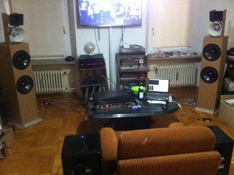

                      Fiesta 25, mal wieder melden
                      Ein frohes Neues Jahr 2018 !
                      Wollte mich nochmals melden,
                      ich hatte ja vor ein paar Jahren die Fiesta 25
                      nachgebaut, aber etwas verändert.
                      Die Lautsprecher funktionieren immer noch,
                      dieser Widerstand, der 'heiss' wurde,
                      wird immer noch heiss, ersetzt habe ich den 2,2 Ohm / 5 Watt
                      durch einen 20 Watt Typen.
                      Die Lautsprecher klingen so gut wie am ersten Tag,
                      immer noch pegelfest etc, und glasklar.
                      Schätzungsweiser Pegel am Hörplatz ca. 120 dB
                      Anbei ein Bild vom Gesamten.

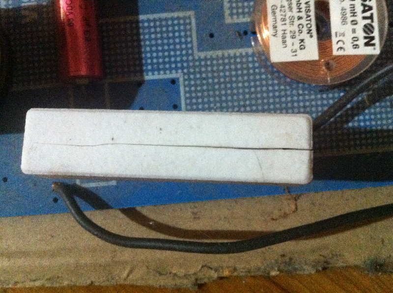

                      Da ich nun mal wissen wollte,
                      wo weitere Schwachstellen sind,
                      haben wir gestern an Sylvester mal
                      auf Anschlag gedreht, wir waren bei der POA 2400 von Denon
                      bereits im Clipping,
                      und siehe da, alles hat es überlebt,
                      bis auf diesen Widerstand, der hat zwar
                      immer noch seinen Wert von 2,2 Ohm,
                      aber derart heiss geworden, dass sein Gehäuse in der Mitte
                      aufgesprengt wurde.
                      Aber ansonsten keine Defekte, auch nicht wenn man es provoziert,
                      glasklar und super druckvoll,
                      einfach nur zu empfehlen.

                        • 3736
                        #146
                        Hallo, und ein schönes Neues ;-)
                        Also, wenn der Verstärker schon klippt, dann kann es sein, das an den Lautsprechern extreme Signale ankommen.
                        Mich wundert schon fast, das die Kondensatoren dies aushalten, nicht, das einer einen Durchgang hat. Wurde denn an der Weiche etwas verändert,außer dem Umbau auf 20 Watt Widerstände, oder gibt es ev. irgendwelche fehlerhafte Löststellen, Brücken? Dir bleibt wohl ansonsten kaum etwas anders übrig, als 2x20 Watt, 4,7 Ohm zu nehmen
                        Aber einmal ganz ehrlich, wenn Du nicht irgendwann schwerhörig werden willst, würde ich das mit den 120 db Lautstärke besser sein lassen.
                        Widerstände kann man ersetzen, Ohren nicht.
                        Immerhin zeigt dies, das die Fiesta`s ganz schön hart im Nehmen sind.
