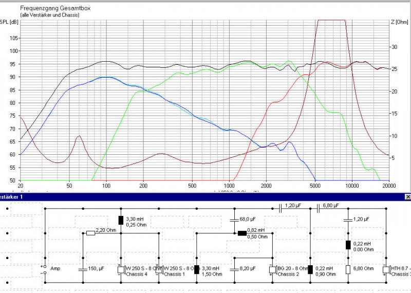

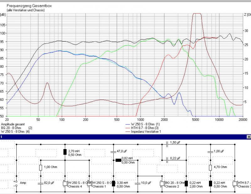

    Sieht insgesamt sehr gut aus, müsste man dann aber mit Sicherheit noch durch Messungen und Hörversuche "fertig" abstimmen. Der B200 hat z.B. in der Simu einen Buckel zwischen 1kHz und 1,5kHz, der in der Messung nicht auftritt, kann sein, daß es auf den BG20 auch zutrifft, da ja beide eine ähnliche dünne NAWI-Membran haben. Der Energiefrequenzgang wäre natürlich auch noch interessant, allerdings mit den verwendeten Chassis nicht wirklich zuverlässig zu simulieren, da beim Hochtöner die äquivalente abstrahlende Fläche frequenzabhängig ist (Hornbedingt) und der BG20 mit seinem Schwirrkonus diesbezüglich auch einen Strich durch die Rechnung macht.
    P.S:
    Zwischen 6kHz und 9kHz scheint mit der Phase etwas nicht ganz in Ordnung zu sein, denn der Summenfrequenzgang liegt in diesem Bereich unter dem Einzelfrequenzgang des Hochtonhorns.

      *buhuu*, wie soll denn der Übergang eines hoch getrennten Breitbänders zu einem Hochtonhorn mit BoxSim simuliert werden?!?!

        hallo
        ich will dich ja nicht enttäuschen
        aber ich glaube das geht gar nicht mit boxsim
        gruß
        guido

          Also, drei Schlussfolgerungen:
          1. Der B200 läßt ebenfalls einsetzen
          2. Beide mussten durch Hörversuchte optimiert werde - also die Weiche natürlich
          3. Oder Messen in Haan
          Aber einen Versuch wäre es wert...Der Hintergrung meiner Gedanken ist eine Boxzu entferfen, die noch halbwegs HAF hat und ähnlich vom Grundcharkter her klingt wie die MB 115/3.
          Gruß! Lee

            Hallo Lee
            Ich hab auch mal zwei Simus gemacht mit BG20 und etwas tieferer Trennung zu den W250S. Einmal bei ca. 300Hz und eimal ca. 400Hz und etwas mehr Wirkungsgrad, etwas heller abgestimmt.
            Die Auslöschungen kriegt man wohl nie ganz weg, es sind wohl Interferenzen durch die Laufzeitunterschiede.
