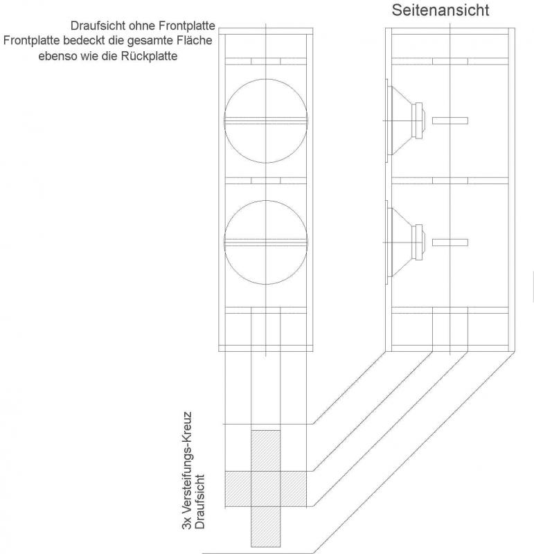

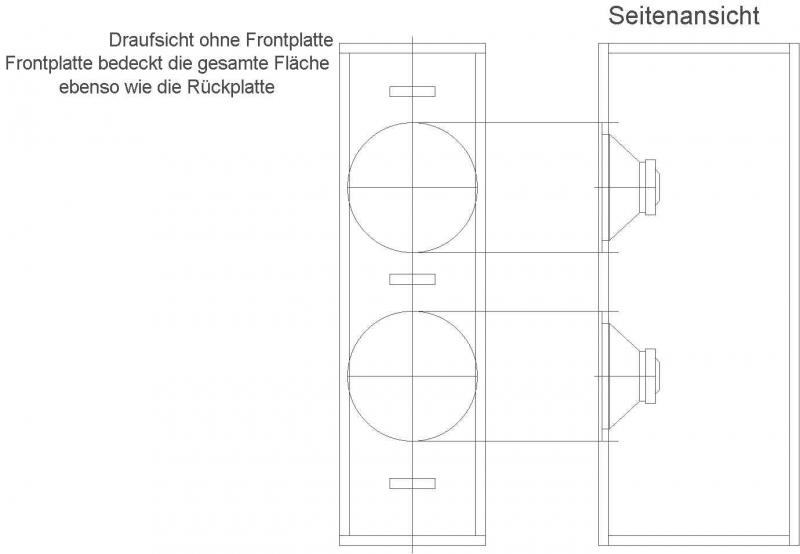

                          Fiesta 25 neuer Bauplan
                          Falls es jemanden interessiert,
                          ich habe mich eben auf das Zeichnen
                          des 'neuen' Bauplanes heran gemacht,
                          siehe Anhang ...
                              Anbei mein finaler Plan des Umbaus der Fiesta 25.
                              Die Hoch- und Mittelton-Hörner werden schliesslich
                              mit einer einfachen Konsturktion oben aufgestellt.
                              AussenMasse (BxHxT) [mm] :
                              320 x 1100 x 440
                              Material : MDF, t=22 mm
                              rechnerisches Volumen 115,4 Liter ;
                              Es wird nicht geleimt, sondern verschraubt,
                              für die Dichtheit des Gehäuses sorgen
                              Klebedichtungen, z.B. von TeSa etc. ;
                              Die Frequenzweiche werde ich aussen, hinten anbringen,
                              für einen leichten Zugang.
                              Ich würde mich für etwaige Kritiken freuen,
                              und melde mich dann wieder, sobald ich die ersten
                              Schritte des praktischen Umsetzens gemacht hab :-)
                              Viele Grüsse,
                              Markus :-)

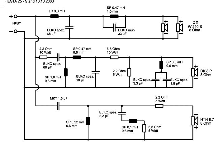

                                Fiesta 25 --> Frequenzweiche Pegelanhebung
                                Hallo nochmal.
                                Ich habe überlegt, per Veränderung der originalen FreQ-Weiche
                                eine Pegelanhebung zu erzielen, da ich ja zusätzlich bereits
                                einen Subwoofer hinter dem Sofa stehen habe.
                                Per LTSpice Simulation und Frequenzganganalyse
                                des MT- und HT-Zweiges der originalen Frequenzweiche
                                und Änderung von dreier Widerstandswerten
                                konnte ich ein paar dB gewinnen, ohne die Trennfrequenzen zu verändern,
                                und auch nicht die Steilheit (klar, bei Widerständen).
                                Ebenfalls bereits in der Praxis an meinem einzigen Testkanal versucht,
                                und ist deutlich lauter als vorher, bei selbiger Aussteuerung des
                                Verstärkers.
                                Ich würde Euch erfahrene Hasen mal dazu befragen wollen,
                                was ihr darüber denkt.
                                Im Anhang ist die originale Frequenzweiche zu sehen.
                                Meine Veränderungen wie folgt :
                                MT-Zweig :
                                6,8 Ohm / 10 Watt ist jetzt kurzgeschlossen
                                2,2 Ohm / 5 Watt (gleich darunter) ist jetzt unendlich
                                HT-Zweig :
                                3,3 Ohm / 5 Watt ist jetzt unendlich
                                Tausend Dank, falls es jemand liesst :-)
