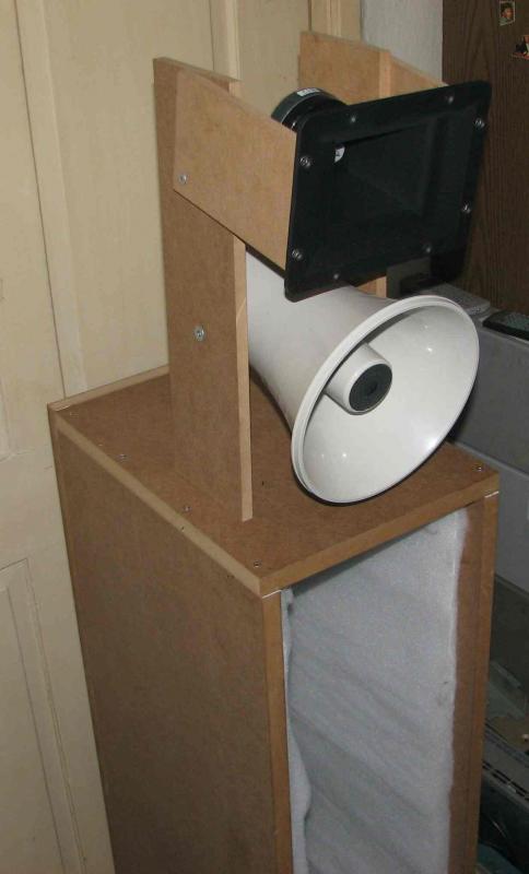

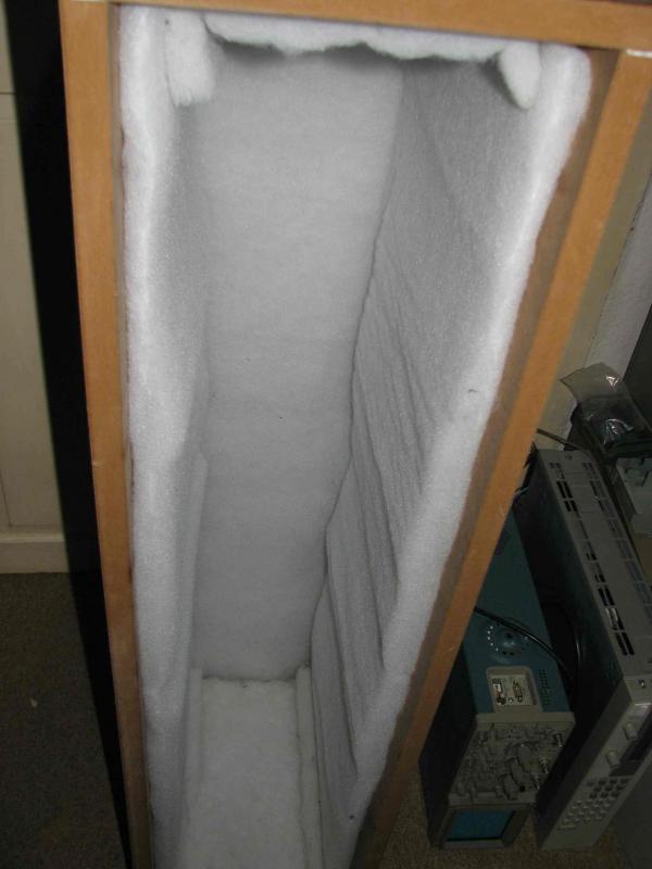

                          Fiesta 25 --&gt; Aufbau --&gt; Dämmung
                          Hi Anselmo und andere Leser :-)
                          Danke der Glückwünsche.
                          Vorab die Frage ....
                          Genügt eine derartige Dämmung wie in den Bildern dargestellt,
                          oder sollte ich das Gesamte Innere der Box mit
                          Dämm-Material füllen ?
                          Visaton spricht hier nur im Bauvorschlag von '8 Beutel pro Box gleichmässig verteilen' (??)
                          Sicherlich ist es sehr sportlich, sowas innerhalb weniger Wochen zu stemmen.
                          Doch ich sehe, dass es möglich ist.
                          Alle 9 Zentimeter habe ich jetzt eine Schraube angebracht,
                          zwischen den MDF-Platten befindet sich immer eine Lage 19mm breites,
                          doppelseitiges Klebeband.
                          Schrauben habe ich aus der 'Bucht', es sind wohl keine Markenschrauben,
                          hat aber wunderbar geklappt, mit Vorbohrung auf 3 Millimeter .
                          Bisher stehen die beiden 'Schränke' á 120 cm Höhe ohne Frontplatte,
                          da ich diese erst (hoffentlich) am Montag von einem Kollegen ausgefräst bekomme.
                          Die Dämm-Matten habe ich mittels Uhu-Sprühkleber absolut rasch anbringen können.
                          Die beiden 'Halterungen' für die Hörner sind ebenfalls bereits fertig.
                          Frequenzweichen werden, wie gesagt, ausserhalb platziert,
                          und sind ebenfalls bereits fertiggestellt.
                          Jetzt gehen mir aber langsam die Schrauben zu Ende,
                          und das doppelseitige Klebeband ebenfalls.
                          Hier scheint es, als dass ich mich etwas verschätzt habe,
                          also heisst es, Montag schnell noch zum Baumarkt
                          und Schrauben und doppelseitiges Klebeband besorgen.
                          Laut meiner Zählung habe ich pro Gesamt-Lautsprecher (inkl. Hörner)
                          98 Holzschrauben und 4 Gewindeschrauben verwendet.
                          Sportlich, aber nicht 'unmachbar' :-)
                          Vorsichtshalber noch ein Frohes Fest an Alle,
                          falls ich bis dahin nichts mehr hören lasse :- )))))
                          Zuletzt geändert von Maggus; 22.12.2013, 10:56.
                          • Lars der 1.
                            • 14.04.2006
                            • 1067
                            Es sollen doch die 8 Beutel, also 16 matten je box, gleichmäßig in der Box verteilt werden und nicht an die Gehäusewände geklebt werden? Also so das sie frei im Gehäuse liegen oder scbweben oder so ähnlich.
                            Fun is not a straight line!
                            MfG Lars
                            • Maggus
                              • 03.01.2013
                              • 50
                              Guten Abend Lars,
                              durchaus hast Du recht,
                              nur wie gestaltet man das,
                              ohne dass die Dämm-Matten wild umher fliegen,
                              aufgrund der Schwerkraft oder der im Inneren
                              herrschenden 'Turbulenzen' im Bass-Betrieb ?
                              Ich hatte mir das Ankleben an die Innenseiten der Wände
                              von meinen Canton LE109 als Vorbild genommen.
                              Wenn man im 'Inder-Net' sucht,
                              findet man zahlreiche solcher Verfahren des Anklebens.
                              Danke Dir und Grüsse !
                              Markus :-)
                              • Anselmo
                                • 28.06.2012
                                • 717
                                ...sollte ich das Gesamte Innere der Box mit
                                JA.
                                auch wenn es oft zu sehen ist, dämpfmaterial an der wand geklebt oder getackert kann man sich sparen. das gilt nich für spezielle dämmfilze, das is aber ne andere geschichte. der dämpfer muss im volumen etwa mittig rein. also die acht matten mit der schere etwa halbiert, etwas auseinader gerupft, aufgplustert und rein gelegt. nicht gestopft, gelegt. locker. schwerkraft ist kein problem, das bleibt wie es ist. schau dir von the.sandman die plexiglas-boxen an, das sieht man ganz gut dass alles bleibt wie es sein soll, auch wenn da ganze matten gefaltet wurden.
                                aber trotz allem, wie du es machst siehts schön aus und die viele mühe wird hoffentlich mit super klang belohnt.
                                greets.
                                ähhm hab ich was verpennt aber wo sind die verstrebungen ??? kommen später ?
                                hier.
