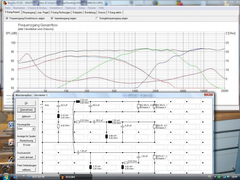

                          Habe mal die Fiesta 25 mit dem BG 20 simuliert, ist eine recht glatte Kurve, nur ein klitzkleiner Absenker bei ca. 800 Hz. Auch der Impedanzverlauf ist ok. Könnte man doch im Design einer MB oder Partybox bauen...
                          Gruß! Lee

                                Fiesta 25 mit BG20
                                Habe mal die Fiesta 25 mit dem BG20 simuliert. Was haltet Ihr davon?
                                Gruß! Lee
