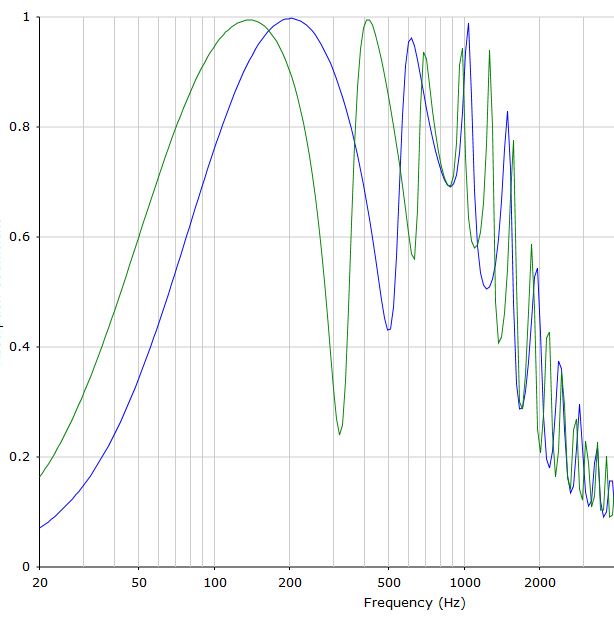

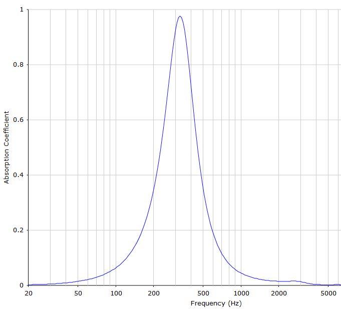

        Der Steinwürfel:
        Davon hatte ich 2 schon lange im Wohnzimmer. Dienten mal als Subwoofer, was gut ging, aber die Postion war ungeeignet. Danach als Helmholtzabsorber (hat sich nicht bewährt), als Plattenabsorber (war recht gut, aber mussten genau abgestimmt werden), jetz als Limp Mass Absorber. Er ist lose mit PET-Faser gefüllt, auf der Rückseite ist ein Holzrahmen, dann eine flexible Sicke (Leder oder Gummi), an der eine Faserplatte luftdicht verklebt ist. Vereinfacht ist das eine geschlossene Box mit einer Passivmembran ohne Spinne und somit wirkt nur die Luft im Würfel als Feder.
        Das kann man leicht simulieren:
        Blau = Würfel nur mit Wolle gefüllt. Grün = Mass Limp Absorber. Die Masse richtet sich nach dem zu absorbierenden Bereich, bei mir weiß ich, dass die Raummoden bei 57 und 29 Hz liegen. Die mache ich zwar mit dem DSP "kaputt", aber die Nachhallzeit beinflusst das DSP nicht.
        Das Diagramm ist selbsterklärend.

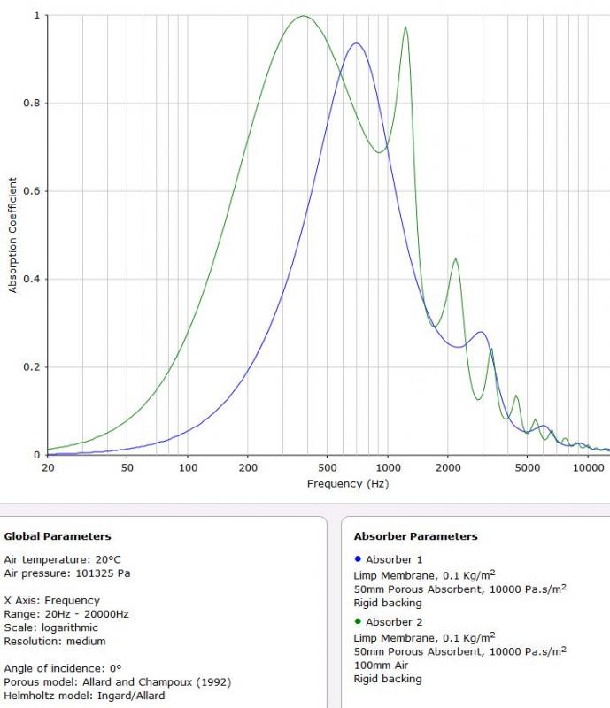

          Und jetzt zur eigentlichen Frage, die Absorber an der Wand:
          5 cm Steinwolle (oder Baso) direkt auf der Wand (blau)
          .................................................. ..........+ dünne Folie (grün)
          Das zeigt eindeutig, worum Folie sein muss. Achtung! Grüne Kurve falsch
          Das ganze mit dicker Folie ( 500 g/m²)
          Huch, wir haben einen wirksamen Absorber für Mittelton gebaut. Mit Masse und Schichtstärke kann man das variieren in Bezug auf Wirkungsgrad und Frequenz - wenn man wüsste, was gebraucht wird.....
          zB. mit 100 g/m² wirkt das von 200 bis 3000 Hz. DAS wäre ein sinnvoller Absorber!
          Noch besser: Folie mit 100 g/m² und 10 cm Luft dahinter, sieht aber komisch aus.
          Zuletzt geändert von walwal; 22.10.2015, 09:47.

                Das glaub ich irgendwie nicht ganz? Kannst du mir mal erklären jürgen warum so eine folie bei 100 oder sogar 20 Hz auch noch wirkung zeigt?
                    Gut aufgepasst, da war ein Fehler drin. Habe es vermerkt.
                    Noch mal: 5 cm Steinwolle direkt auf Wand mit dünner Folie (10 g/m²)
                    Die dünne Folie verringert im Hochton die Absorption, sonst hat sie keinen (akustischen) Effekt.

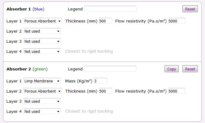

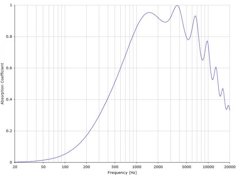

                    Dieser Kalkulator ist ein prima Werkzeug. Vor allem, weil man verschieden Schichten kombinieren kann. Sogar meine Eckabsorber "kann" er.
                    Das sind 5 cm Steinwolle in dicker Folie, diagonal in den Raumecken, daher habe ich mal die "Luft"-Länge variiert.
                    Wirkt wunderbar breitbandig bis in den oberen Bass, so hört und misst man das auch.
