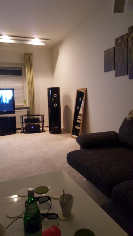

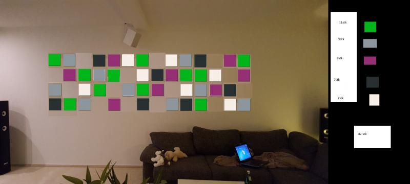

    Moin.
    wir wollen ein neues Bild haben..... da kam di eIdee von einem Bedruckten Absorber. Da das wohl zu teue rist bei ca 1x3m (1x4m) kam mir die Idee auf viele kleine Absorbe rzurück zu greifen, in den Farben Grün Weiss Hellgrau Grau und vllt. Schwarz.
    Ich dachte mir Akustikstoff auf einen Rahmen ziehen un ddahinter 5cm Steinwolle fertig ist.
    Nun zu einigen Fragen:
    Steinwolle ok?
    Akustikstoff geeignet?
    Bringt es überhaupt was an meiner Wand da es ja nu ran der einen wäre?
    Nun habe ich etwas geguckt und etwas gefunden http://www.der-schaumstoffdiscounter...cts/FA50050050
    Ist ein solches Material als Absorber besser geeignet?
    Ich finde den Preis gut, einfach Zahlreiche kaufen an die Wan dhängen fertig, oder verstehe ich da was falsch?
    Ich hoffe auf ein paar schnelle kurz eANtworten und evtl. Tips.
    Danke

    Absorber bringen immer was!
    Wir haben in unserer akustikdecke und den absorbern Homatherm Holzflex40 u. 80 benutzt, ist gleichwertig mit steinwolle aber weitaus gesünder!

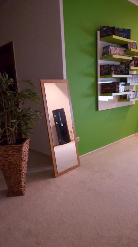

        Und wie finde ich heraus wohin. Jeman dhat gesagt Sitzposition mittig un dspiegel anne Wand bis man die Box sieht. Ein anderer sagt einen Spiegel vorn ein die mitte auf einen gerichtet. Im gleichschekligen Dreieck sitzen und ein zweiter spiegel hinter einem bis man im vorderen Spiegel die Box Reflektiert sieht..

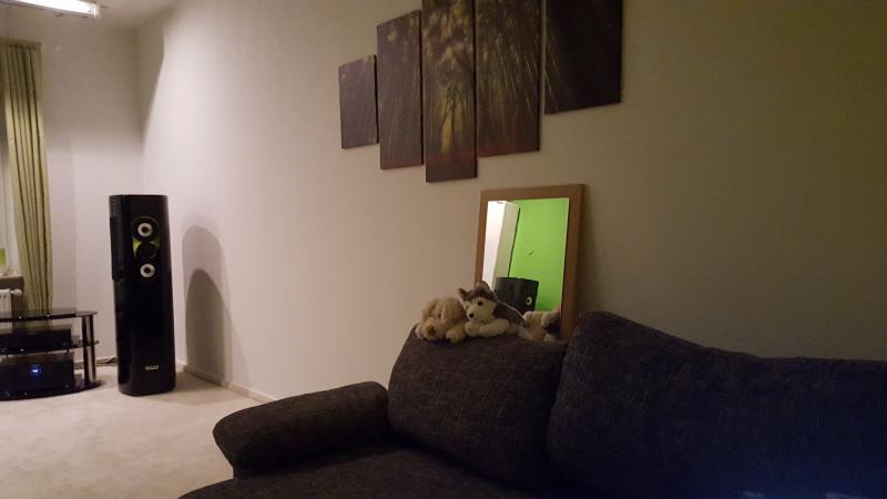

                    Zu den Spiegelabsorbern, die gehören dort hin, wo du vom Hörplatz aus die LS siehst (mit Spiegel parallel zur Wand). Wenn aber die LS mindestens 1 m von der Seitenwand entfernt sind, kann es sein, dass sie überflüssig bis schädlich sind! In jedem Fall müssen das Breitbandabsorber sein, sonst verfälscht du den Diffusschall. Unkritisch und sehr nützlich sind Bassabsorber in Raumecken + hinter den LS. Wenn du nicht messen kannst, hilft probieren. Ist auch Geschmacksache.

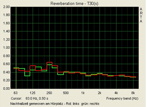

                    vlnr:
                    Mittel-Hochtonabsorber (200-2000 Hz)

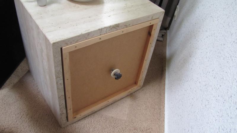

                    Steinwürfel (80 L) mit Flexibler Platte (30-70 Hz)
                    Decke abgehängt, schwingfähige Paneele (rechte reihe) mit Steinwolle in Vlies. 4,3 x 3 m. (50-100 Hz). Alles nur ca.- Angaben!
                    Messung der Nachhallzeit, allerdings mit weiteren 4 m² tragbaren Absorbern hinter den LS (werden nur zum intensiven Hören gestellt).
                    Teppichboden, Polstermöbel, Vorhänge, alles hilft.

                      anbei mal ein Bild wie ich mir es vorstelle. Basotect ist ja ein frequenzbereich grosser dämpfer also durch das gesamte frequenzband hinweg oder?
                      die ls stehen dichter als einen meter an der wand. Spiegel platt an die Wand bis man den ls von der Hörposition sieht richtig? Ist dann absorbung erster ordnung. Is nich ideal bei mir aber besser als nichts und optisch sicher richtig cool. Die Vierecke wären 3 und 5cm dick gibt nen 3d effekt. Kosten in den Ral tönen ca 300euro.

                        Kannst du nicht 8 u. 6 cm machen? Wär noch breitbandiger!
                        Geh mit den absorbern bis auf die couch runter, sonst hast du nichts gewonnen, da der mt ht immernoch an die platte wand strahlt. Mach doch ein liegendes L draus, dann hast du wenigstens direkt an der box alle reflektionen eingefangen!
                          • 28890
                          Oder! Nacktes Basotect oder Steinwolle ist ungeeignet, da zu viel Höhen absorbiert werden.

                            Also.... haben nun geguckt es sind auf der wand 3 punkte.
                            nun könnte ich auch absorber bauen. Ist es richtig so
                            Material von hinten
                            moltom/ 4mm mdf streifen/ Steinwolle in folie eingepackt/ presspappe streifen mit 40mm löchern drin/ molton und davor dann ein belibiges Leinwandbild oder so.

                              @ Jürgen,
                              kannst Du näheres zum Steinwürfel sagen? Wie ist der Aufbau?
