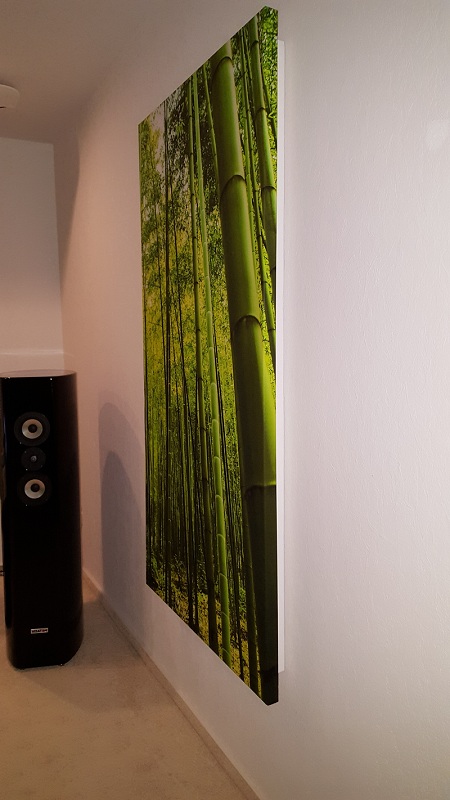

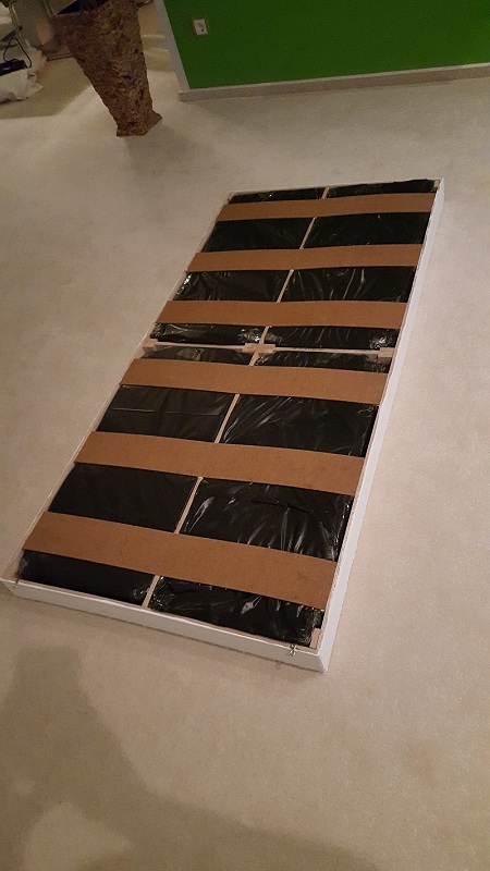

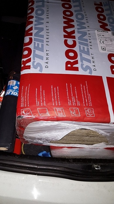

      ich habe zwar kaum Zeit aber habe mich eben nochmal 3 STD hingesetzt und bin soeben fertig geworden mit einen der 3 Absorber.

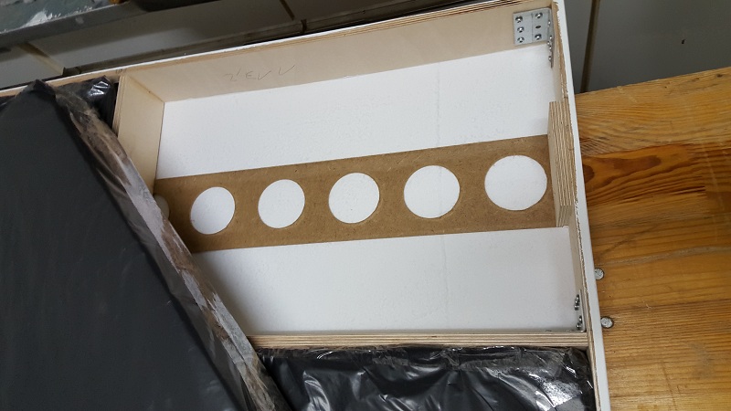

      Die Rockwoll RAF-SE ist heute gekommen, hab sie im Baumarkt abgeholt und 100My (0,1mm) dünne Baufolie gekauft. Alles gut eingepackt die Hartfaserstreifen hinten rauf (vorn ist er durchlöchert mit 68mm Bohrungen) und mit Molton verschlossen (vorne ist doppelt Molton drauf). Den Molton habe ich nach innen umgeklappt so ist es sehr schön und es gibt saubere Stoffenden an der Seite. Gesamtdicke mit Bild knapp 9cm, Absorber 8,5 (8cm Steinwolle, 0,5-0,6cm Hartfaserplatte) 0,5cm Molton, das Bild ist 4cm Tief, also ist es etwa 1zu1.
      Vllt schaffe ich es dann mach ich morgen die anderen zwei fertig. Vlt schaffe ich auch noch Messungen diese Woche.
      Zum bisherigen Ergebniss, naj aselbst meine Freunden merkt einen Unterschied, Musk ging nun leider nicht mehr aber von der Raumakustik merkt man es wenn man in dem Bereich reden total... bin total begeister und freue mich riesig. Zudem ist die Optik echt gigantisch.... :-) so muss ein Absorber einfach aussehen und sein :-)
      Viel Spass nun mit ein paar schnellen bildern von vorhin.

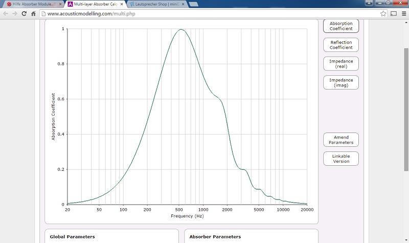

      PS: Ohne den Molton zu berücksichten, mit der Luft hinter der Wolle bis zur Wand, ergibt sich eine solche Absorbation, letztes Bild.

        So hier dann nochmal ein Paar Bilder vom Bau, das ist wie Geschenk eeinpacken gewesen nur das der Inhalt nicht viel Freude bereitet auf der Haut :-P
        gleich folgen noch die Messungen....

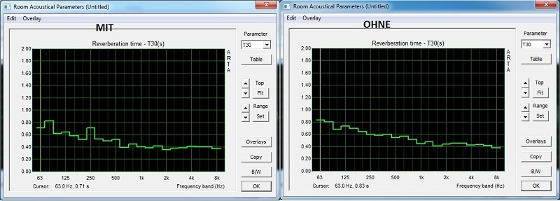

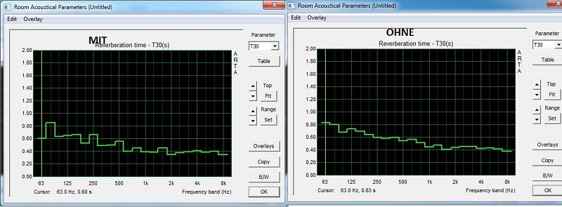

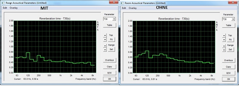

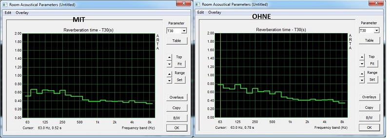

          So hier nun die Messungen. Links mit rechts immer ohne Absorber.
          Ich hab emerhfach gemessen diese Werte waren so der Mittelwert. Beim mit Absorber Messen bei beiden LS gabs 2 verschiedene Werte warum auch immer.
          Ich denke das Ergebniss kann sich schon sehen lassen. Man sieht gut das der Absorber wie geplant ab 1,5kHz anfängt zu wirken. Bis auf 2 Ausreizer ist der Nachhall auch relativ Konstant und im Schnit zwischen 0,05 und 0,15 Sekunden gesunken :-)
          Für die Raumgrösse und die Absorber grösse ist das wie ich finde ein klasse Ergebniss.
          Sicher ist da noch Potential, mal gucken. Ebenso fehlen noch die 3 kleinen Absorber an der anderen Wand auch wenn die nicht viel bringen werden.
          Klanglich hört man es auch raus, auch wenn 2 Absorber etwas hoch hängen der Optik halber ist die Reflektion ersten gerades perfekt Platziert und die zweit ezu gut 50% was vllt auch einen großen teil an dem Ergebniss hat. Allgemein ist aber auch di eStimme seh rviel gedämpfter und es ist viel angenehmer....
          Kurz um ich bin voll begeistert über das Ergebniss zumal man sie weder sieht noch sonstwas also total Frauenfreundlich :-)

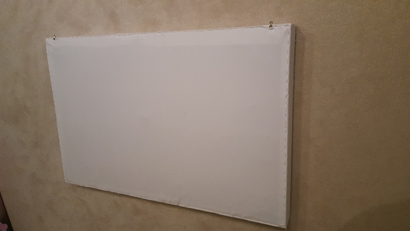

                Ui....
                10cm absorber 30cm luft und folie... hmmm 3mm dick???
                Sowas könnte man als eckabsorber bauen... oder? Sprich ein L mit endsprwchendem Luftraum.
                was macht da sinn basotect oder steinwolle??

                        Biegescglaff was???? Muss doch nurn rahmen sein steinwolle reinlegenfertig.
                        Ne die steinwolle ist alle. Aber fürn eckabsorber 10cm reicht 5qm raf se 50mm.
                        Ich würde dann einen 2ten tl sub mk 2 bauen bzw die exakten Abmessungen nur halt als Absprber. Sprich absorber getant als tl.
                        ginge das?? Wäre halt nur die front und hinten offen und natürlich eine rahmenkonstruktion. Oben auch wolle o. Offen???
                        die front mit weissem molton beziehen der pptik halber.. oder nicht?
                        Wäre der aufstellungsort ok?? Rwchts vorne.... links steht ja der tl oder ist das schlecht weil das br von der vox dann da reinspielt?
