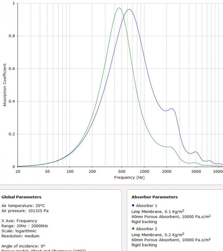

            Als Folie wäre sog. Baufolie in 0,1-0,2 mm Stärke geeignet.
            Das Rockwool RAF (SE) hat einen Strömungswiderstand von 10 000, ich habe damit mal 2 Absorber simuliert, 6 cm Absorber + Folie 100 bzw. 200 g/m²:

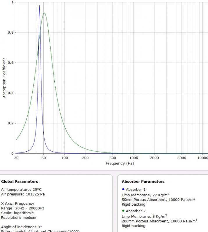

              Und weil es so schön ist, zwei Bassabsorber. Man kann sie schmalbandig bauen (wenn die Raummode bekannt ist) oder breitbandig. So was ist viel einfacher als die blöden Helmholtzabsorber. 5-20 cm Tiefe bekommt man unter, allerdings muss man da etliche Quadratmeter bauen. Ecken sind gut geeignet.
              Alublech, 1 mm stark wiegt 27 kg/m²
              MDF, 4 mm wiegt etwa 3 kg/m²
              Abstimmung durch aufgeschraubte Zusatzmasse ermöglicht Feinabstimmung.
              Solche Absorber sind auch im Handel.
              Hier ein Foto meines Steinwürfel Absorbers. Man kann viel machen, man muss nur wollen - und wissen, dass die Raumakustik wichtig ist.

                Demnach ist die baufolie zu sick... hmmm 0.1kg qm ist also 0.1mm folie nehm ich an. Blaue säcke eignen sich gut... sind bis auf eine seite schonmal zu aber ka wie dick

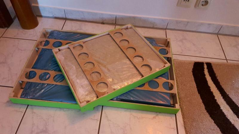

                  So und hier die 3 kleinen. Molton fehlt noch und es ist noch nicht die richtige steinwolle... kommt noch... funktioniert das so?
                  die blaue folie sind müllsäcke... xd.
                  natürlich kommt mit der richtigen wolle auch viel mühe mit der passgenauigkeit.
                  im prinzip funktioniert meine Montageidee gut.... funktioniert das auch mit der leinwand davor??
                  Die 3 grossen werden 8cm dick aber vom Aufbau ähnlich.
                  ps was für ein Klebeband ist zu empfehlen? Oder geht paketklebeband auf dauer??

                    • 28739
                    Alles ok. Paketklebeband auch.

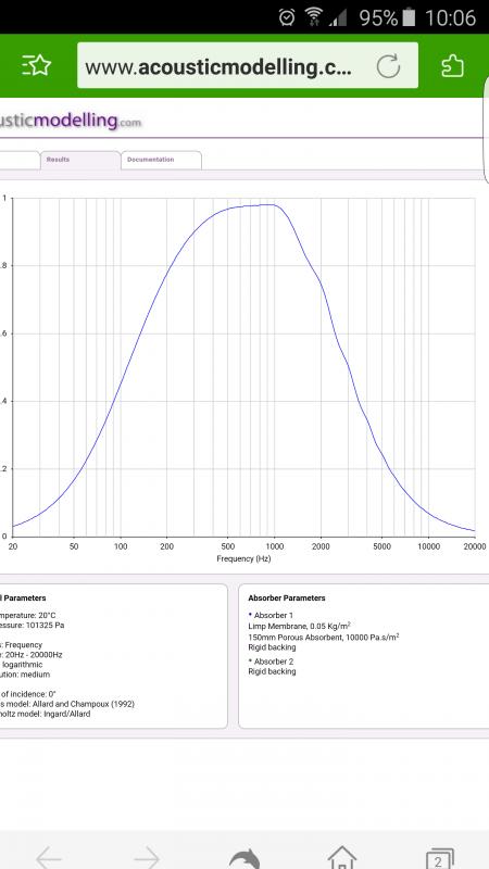

                          Timo, warum benutzt du nicht den Kalkulator? Der antwortet dir schneller als ich. Die ganze Wand mit 15 cm porösem Absorber wird nicht gut gehen. Mache dort einen Bass-Absorber hin.

                            Achja der rechner... und dann ohne Folie.... hmmm.... ein Bassabsorber, dachte viel basotect bewirkt das... aber du meinst der Hochton ist dann auch weg...

                              So z.b. 0.05kg qm folie (wie dick ist das?) Um den Basotect. Und darum weisser Stoff kein Molton.
                              das ding wäre 15cm dick aber fast 3meter lang.... ist dass mit meinen Angaben dennoch richtig?
                              Ps ohne Folie...... lach Hochton Ade.
                              pps 10000 für Basotect ok? Wobei in Folie ginge ja auch steinwolle dann.

                                • 28739
                                Den Wert für Basotect weiß ich nicht. Nachteilig ist außerdem der Preis und die zu hohe Festigkeit als Auflage für die Folie, die muss "vibrieren" können.
                                Nachtrag
                                Wert gefunden: 8000 -20000
