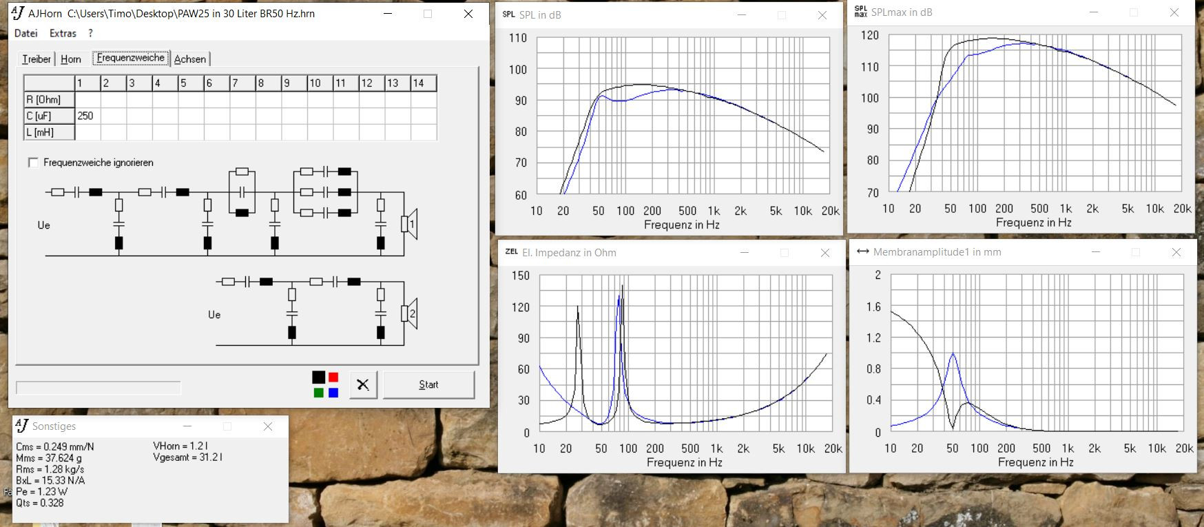

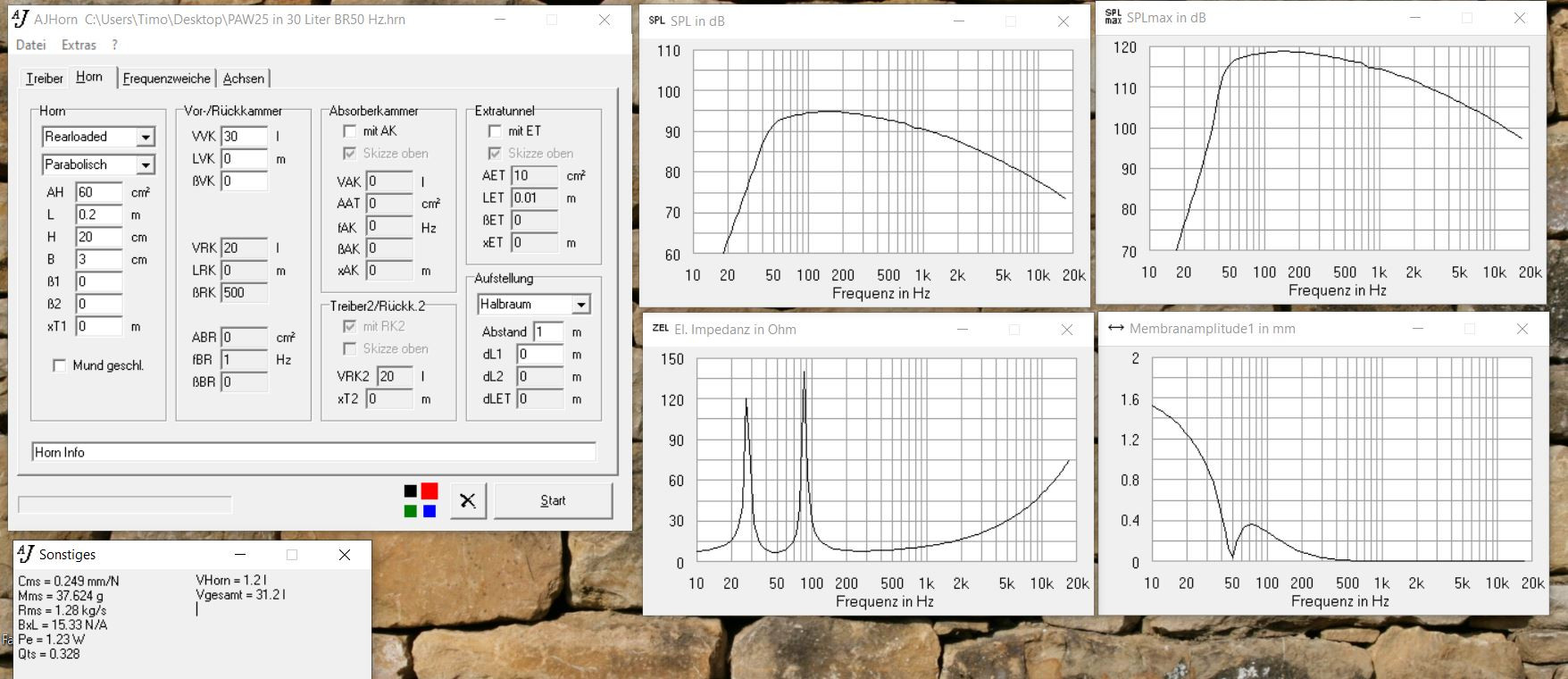

                      heute hatte ich etwas Zeit mich in die Boxen hineinzudenken und eine Simulation hatte ich über AJHORN schnell gemacht.
                      BR in den hohen Bereichen macht sehr viel Sinn, jetzt in dem Fall abgestimmt auf ca. 50 Hz in 30 Liter:
                      Klicke auf die Grafik für eine vergrößerte Ansicht  Name: PAW25 in 30 Liter BR50 Hz 2.JPG Ansichten: 0 Größe: 308,4 KB ID: 729744
                      wie ich finde würde da was richtig gutes dabei raus kommen.
                          Wie viel würde man untenrum in GHP verlieren?
                          Hast du das zufällig mal simuliert und übereinander gelegt?
                            • 10991
                            ghp, wäre eine Lösung und habe ich auch schon das eine oder andere Mal umgesetzt, oder auch einfach geschlossen ohne Hochpass. Aber da es eine sehr laute Box werden soll, würde ich in jedem Falle bei BR bleiben wollen. Man würde zu viel im Oberbass verschenken.

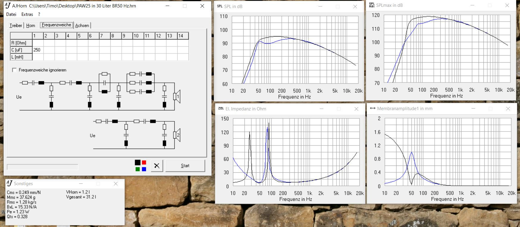

                            hab noch schnell die Simulation gemacht:
                            Klicke auf die Grafik für eine vergrößerte Ansicht  Name: BR vs GHP beim PAW25.JPG Ansichten: 0 Größe: 298,1 KB ID: 729761
                            man sieht beim rechten oberen Graph, dass der maximal mögliche Pegel sehr in den Keller geht.
                            mit allen Kondensatoren die ich vorschalte sieht das sehr ähnlich aus. Man verliert bei GHP im Vergleich zu BR an der Abstimmfrequenz rund 10 dB. Aber, bei BR solte man sich auf jeden Fall einen Subsonic gönnen. der unter 50 Hz den Hub reduziert.

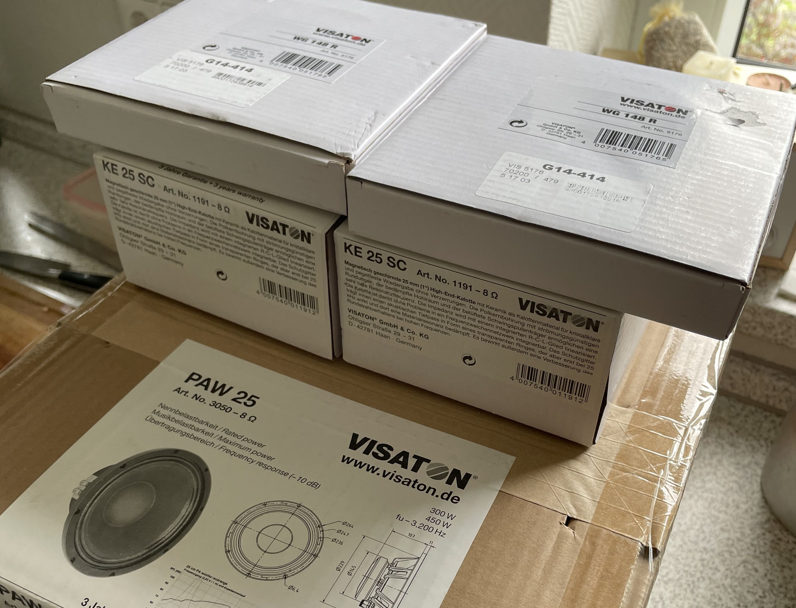

                              die Gedanken zur Box gehen in die letzte Phase, nachdem ich das miniDSP Flex verkauft habe, war ziemlich genau das Geld zur Verfügung, was ich zur Umsetzung des großen Zweiwegers brauche. Im übrigen Teile ich die Bedenken die KE25 im WG in dieser sehr lauten Kombination einzusetzen. Das HT21 mit BMS 1 Zoll und ein Beyma 10 Zoll Neo liegen als Gegenpart hier, um den Gegenvergleich zu machen. Was mich nämlich tierisch annervt, ist das trötenartige im Hochton bei fast allen Hochtontreibern mit ihren teilweise speziellen Hörnern, da frage ich mich oft, haben die Tonmeister die Boxen noch nie mit Klaviermusik abgehört? Klingt das nach einem Klavier? .... Und ich weiß von was ich rede, ein befreundeter Tonmeister der Veranstaltungen betreut, kennt dieses Verhalten sehr genau von vielen PA- Fertigboxen mit sehr tiefen Hörnern. Um jetzt gleich ein Shitstorm zu umgehen, der HT21 mit dem BMS und viele andere Horner sind viel besser gemacht und produzieren dieses trötenartige Verhalten natürlich nicht.
                              Bei Veranstaltungen ist mir das eher egal, aber im heimischen Raum möchte ich einen "klaren" Hochton haben. Da bin ich durch den G20SC und den neust eingesetzten G25NDWG sehr verwöhnt, sodass die KE25 meist, wegen des hohen Preises, nicht eingesetzt wurde. Denn die kann deutlich lauter, als die meist schwachbrüstigen Spielpartner in vielen Boxenvorschlägen. Das kommt mir oft vor, wie wenn man einem Fiat Panda einen mächtigen 6Zylinder verbauen möchte und der Rest von Panda bleibt unberührt.
                              Für mich muss eine Box, besonders im erreichbaren Maximalpegel, in Balance sein, Hochton Mittel und Bass sollten möglichst zusammenpassen.
                              Und die Teile sind heute gekommen, nächste Woche möchte ich die Skizzen zur Box machen und ich möchte mir die BR-Gehäuseabstimmung nochmals durch den Kopf gehen lassen. Vielleicht werde ich übernächste Woche zum Bauen kommen. Die zwei Kisten sind schnell gemacht.
                              Klicke auf die Grafik für eine vergrößerte Ansicht  Name: IMG_3376.jpg Ansichten: 0 Größe: 1,19 MB ID: 729885
                              Eins ist sicher, die Bestückung steht jetzt und BR setze ich auch um. Die Frage ist noch, werde ich zunächst "Aktiv" umsetzen oder schnell eine passive Weiche stricken? Mein Vorrat an Weichebauteilen ist in der letzten Zeit extrem geschrumpft. Passend dazu ist auch sicher das Thomann DSP was mich letztens so extrem fasziniert hat, zum Schnapper von 160 Euro. Vermutlich wird auch nicht viel Leistung in den Endstufen gebraucht.
                              Um die Elektronik klein zu halten, könnte ich mir aber auch eine passive Weiche vorstellen.
                              dies als Wasserstandsbericht!

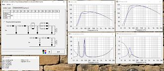

                                inzwischen habe ich jede Menge Gehäusesimulationen mit AJHORN gemacht. Der PAW25 fühlt sich auch in 50 Liter und mit der Tunigfrequenz von rund 50 Hz sehr wohl. Da lässt sich, neben der Regalboxidee, auch eine kleine Standbox realisieren, ... Der PAW25 sollte auch im Bass locker hohen Pegel machen.
                                die Simulation diesbezüglich sieht dann so aus:
                                ps. die kleine Spule, mit hohem Widerstand ist kein versehen sondern ganz bewusst da drin.
