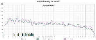

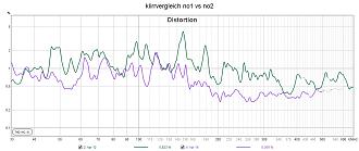

Ich habe auch dementsprechend Messungen von Rotel und von den Fosis gemacht, was bestätigt, dass der Maximalpegel der Fosis wenige dB höher ist, ps. das wollte ich aber garnicht herausarbeiten, denn dieser Maximalpegel war auch schon beim Rotel extrem hoch. Die Klirrwerte sind zwischen Rotel und Fosi bis ungefähr 100/105 dB sehr identisch. Ab 105 dB in zwei Meter Abstand an der rechten Box gemessen wird der Klirr aus der Fosikombination (Class D) etwas höher. Der Rotel ist zwar nicht so laut, macht dafür auch etwas weniger Klirr, ... wie geschrieben bei enorm hohen Pegeln. (ich habs auch nur einmal gemessen mit zugehaltenen Ohren.) Wenn es jemand interessiert würde ich die Messung anhängen, aber eigentlich ist das hier garnicht so wichtig, denn die Messung zeigt eine extreme Ausgewogenheit im Gesamten Frequenzbereich, der Bass/Mittel/und Hochton passen von Klirrverhalten super zusammen. Jeder der Treiber hat ähnliches Potential und ein ähnliches Maxpegel- und Klirrlimit.
was ich mit dem Post sagen möchte ist dass die Elektronik hier eine Qualität erreicht hat die man heute durchaus sehr erfolgreich nutzen kann, zu Kosten die Bezahlbar beiben. Wiim Ulta 400 Euro, Netzteil rund 80 euro, mit jeweils 80 euro für die Fosi, plus ein paar Kleinteile an Kabel usw.. Mehr braucht man heutzutage für die Befeuerung einer "was braucht man mehr" nicht.

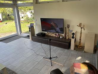

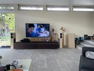

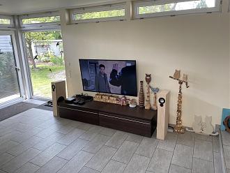

hier noch zwei Bildchen, vom kleinen Umbau, ... der Rotel wird demnächst wieder zurückgestellt.

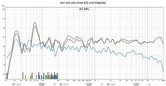

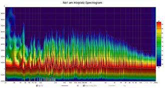

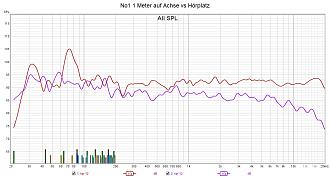

ich hänge grad nochmals meine letzte Messung des Boxensystems mit WIIM Ultra, Rotel und Boxen hier an.
das ist so zu lesen, dass man bei der oberen Messung den Bassbareich nicht beurteilen kann, diese Messung entstand unter einem Meter und 15 Grad. Dann die Messung mit nur einer Box am Hörplatz und die Messung mit beiden Boxen am Hörplatz. Wie man sieht, gibt es diese "kleine Beule" der Simulation am Hörplatz nicht, ... die Trennung ist aktuell bei 250 Hz und einem Delay für den Sub von 1 ms, und zusätzlich ist der Bass verpolt angeschlossen.
Die Delle der beiden Hörplatzmessungen leicht oberhalb des Grundton hatte mich an der Messung zunächst am Hörplatz gestört, und mit plus drei dB korrigiert. Durch Hörtests ist diese damals gemessene neutrale Kurve wieder zehntel-dB-Weise verschwunden. Aktuell habe ich noch eine 1 dB Überhöung im DSP bei den PEQ drin. Die restlichen Korrekturen sind lediglich um im Bass die kleinen Moden rauszunehmen:
Seit Jahren messe ich immer wieder die gleichen Basskurven, EGAL mit welcher Box, ... ich habe den Standplatz der Boxen nun über Jahre immer wieder leicht modifiziert, sodass auf der kompletten "einen" Couch ein sehr gutes Basserlebnis bis 30 Hz vorhanden ist.
Was ähnliches habe ich auch bei den Messungen der ganzen Arias gezeigt mit der Unterstützung des GF250 Doppelsubs, der hat nun auch ein Platz im Raum gefunden mit IDENTISCHEM Bass, wie auch bei den 2.0 Systemen. Das hat mich Jahre gekostet den geeigneten Standplatz im Raum zu finden. Da nun den Simulationen zuvertrauen wäre wohl ziemlich vermessen. Der Punkt, bei welcher Frequenz die Moden entstehen ist die sogenannte Schöderfrequenz und diese ist abhängig vom Raumvolumen. Bei mir liegt diese Frequenz bei leicht unter 200 Hz, bei den meisten liegt dieser Punkt bei 300 oder 400 Hz. Der Grund warum ich aktive Systeme habe, ist die Basskorrektur AM Hörplatz. Der Rest der Box macht die Passivweiche der SATs oder jetzt in meinem Fall der TI100 und der G25NDWG über die passive Weiche. Da ist nichts mehr aktiv korrigiert.

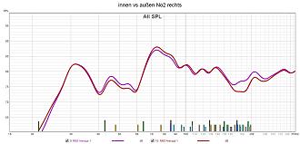

Die Messung hat gezeigt, dass meine Eingangs-Simulation ungenau war und so habe ich während der Messung Bauteilewerte geändert. TI100 und G25NDWG unterliegen Fertigungstoleranzen, die sich im Pegel wiederspiegeln. Beim G25NDWG wurde von Visaton selbst von plus 0,5 bis minus 1 dB gesprochen. Was ähnliches macht auch der TI100.
Dann ist mir an deiner Simulation noch was aufgefallen. Ich habe erst nach den ganzen Messungen mitbekommen, dass der WIIM AMP und WIIM Ultra ein LR4 bei der gleichen Frequenz hat und dass man ein Delay setzen kann. Rein messtechnisch habe ich ermittelt, dass der Bass ein Delay von 1 ms benötigt bei Umpolung des Treibers.
Mein TI100 ist im Grundton etwas lauter als in der Simulation hervorgesagt, so ein dB, wobei dieser im oberen Mittelton etwas leiser ist. So passt dann meine Frequenzweiche sehr gut zu meinem TI100. Beim G25NDWG habe ich mittlerweile 4 Paar gemessen und die liegen ALLE etwas unterhalb der Simulation, ... zwischen einem dB und 0,5 dB. Sodass hier im Hochton auch eine kleine Abweichung zur Simulation ist. Mein G25NDWG passt also sehr gut zu meiner angehängten Simulation im Post 1 die Nachtraglich nach der Messung verändert wurde. Ich habe lediglich, wie oben beschrieben nachträglich auf 250 Hz aktive Trennung verändert mit dem delay und der Umpolung.
edit: achso, hab noch was vergessen. die Dämpfung und die genaue Größe des Innenvolumens des MT Gehäuses spielen eine große Rolle und die Richtungsorientierung des Basses nach Innen, was den Grundton etwas aufdickt, wenn die Bässe nach innen zeigen. Da darf man im Raum beim Seitenbass nicht neutral abstimmen. Man muss die Amplitude in den Richtungsplots anschauen.Zuletzt geändert von Timo; 01.03.2025, 09:41.
