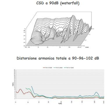

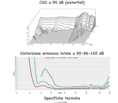

      Klicke auf die Grafik für eine vergrößerte Ansicht  Name: al 130m2jpg.jpg Ansichten: 0 Größe: 34,4 KB ID: 717424
      Klicke auf die Grafik für eine vergrößerte Ansicht  Name: faital 6pr.jpg Ansichten: 0 Größe: 30,1 KB ID: 717425
      Oben Al 130 M
      Unten Faital 6 PR150
      Der Al 130 ist schon sehr sauber, etwas vergleichbares kenne ich nicht
        • 1367
        Das ist die Frage, ob der Mitbewerb das mit dem Klirrgrad der Membran besser hinbekommen hat, kochen ja alle mit dem selben Wasser. Der Faital hat auch 3mm Xlin.
        Leistungsmässig bringt die Box den AL130M jedenfall an seine Grenzen.
        Verglichen, der AL130M hat sogar noch mal 5g weniger bewegte Masse

            Wie geschrieben, der AL130M ist NICHT der Flaschenhals, hier in der Konstellation, obwohl es von Boxsim so angezeigt wird.
            Generell gibt es hier ein Kompromiss zu finden aus Klirr und elektrischer Festigkeit, ...

                  Der Al 170 klirrt deutlich stärker als der Al 130.
                    • 10906
                    Ja. Das ist so.
