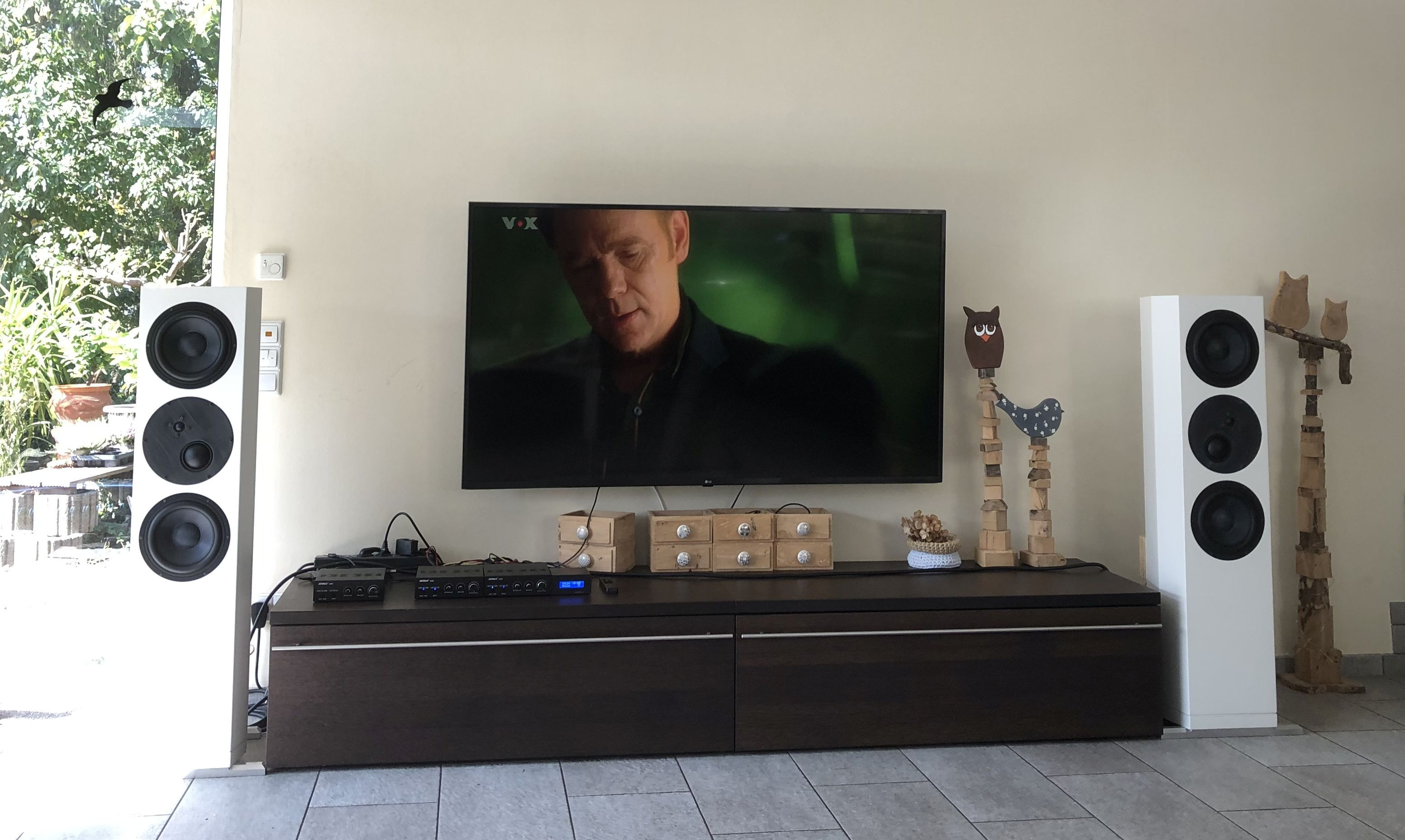

                        Hallo in die Runde, die Diskussion geht in die falsche Richtung. Es wird immer wieder die Boxsimwerte herangezogen und die Leistungsfähigkeit der Treiber zu bewerten. Speziell der AL130 und der AL130m können beide deutlich mehr was Boxsim voraussagt. Die Delle die man dort sieht gibt es NICHT. Auch beim TI100 und auch beim B100 ist mir das deutlich aufgefallen, dass in der Umsetzung und im Raum deutlich andere Werte rauskommen, also die Treiber speziell im Mittelton lauter im Maxpegel sind.
                        Das ist auch bei der XXL Concorde bei BigBox so deutlich rausgekommen.
                        Aus der Thematik heraus würde ich auf jeden Fall den AL130M benutzen, der ist leistungsfähig genug. Der Flaschenhals in dem Fall sind die beiden TIW200 in CB, speziell im Tiefbass, auch gerade deshalb weil ich deutlich entzerren würde ... Gruß Timo

                        ich sehe sogar die Thematik dass der Hochtöner deutlich mehr kann als der Rest, da könnte man im Preis reduzieren. Aber ein Fehler ist die KE25 im Waveguide auch nicht.
                          • 10991
                          Frank, wenn du heute bei mir bist, gebe ich dir zwei Mitteltöner von Beyma mit, die sind immens LAUT. Aber ich sehe den AL130M nicht als Problem. Gruß Timo
