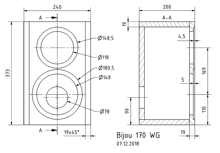

    Gehäusemaße
    Nettovolumen: 11 l
    Höhe: 373 mm
    Breite: 240 mm
    Tiefe: 200 mm

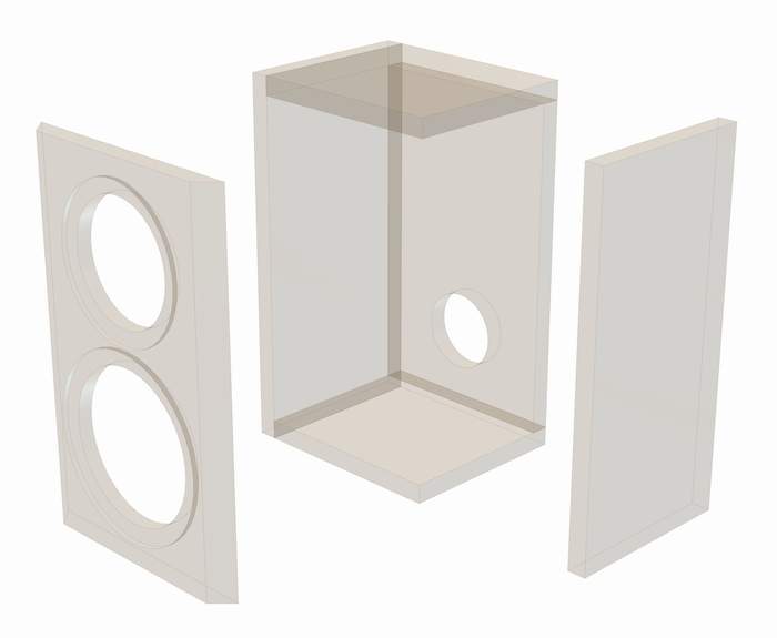

    Das Gehäuse besteht aus geraden auf Stoß verleimten Brettern, was den Aufbau denkbar einfach macht. Zuerst werden die einzelnen Platten (siehe Zuschnittliste) zugeschnitten und gemäß der Zeichnung auf Stoß verleimt. Die Plattenfixierung gelingt mit Schraubzwingen oder Paketklebeband.
    Damit die Platten nicht untereinander verrutschen, können z.B. eingeschlagene Nagelspitzen als Antirutschhilfe benutzt werden. Nachdem das Gehäuse dann komplett aufgebaut ist, werden die Ausschnitte für Lautsprecher und Anschlussterminals gefräst und ausgesägt. Die 45° Fasen der Frontplatte können zum Schluss entweder per Oberfräse oder per Tischkreissäge angebracht werden.
    Um die Befestigung der Frequenzweiche auf der Rückwand so einfach wie möglich zu gestalten, sollten vorher die entsprechenden Löcher vorgebohrt werden (nicht durchbohren).
    Der letzte Arbeitsgang ist die Oberflächenbearbeitung, also Schleifen, Lackieren, Furnieren oder Bekleben.

    Zuschnittliste für 1 Box
    Material: 19 mm Spanplatte oder MDF
    Front: 373 x 240 mm (1 St.)
    Rückwand: 335 x 202 (1 St.)
    Seitenwände: 373 x 181 (2 St.)
    Deckel und Boden: 202 x 181 (2 St.)

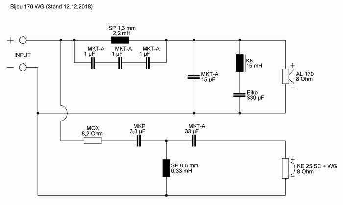

    Frequenzweiche

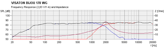

    Frequenzgang (Einzelfrequenzgänge)

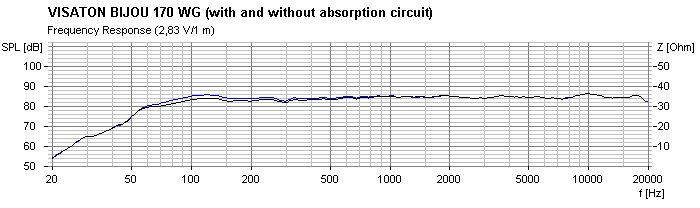

    Frequenzgang (mit und ohne Saugkreis im Bassbereich, also der KN 15 mH und dem ELKO 330 µF)

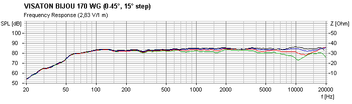

    Frequenzgang (Winkelfrequenzgänge, horizontal, 0-45°, 15° Schritte)
