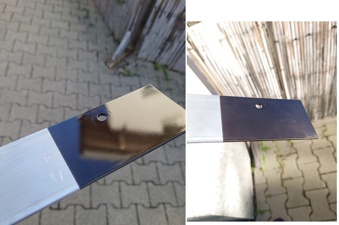

ID: 717597Die Chamäleon Lasur hab ich gerade auf nem Stück altem Alu, 1200er grober Anschliff, ausprobiert. 2x dünn, ganz minimal scheint das Alu durch, Oberfläche glänzend, minimaler Schichtaufbau. Find ich garnicht mal so übel, in der Wohnung horizontal kommt das richtig gut.
              Die 2 Schichten waren nach 60 Sekunden mit dem Heißluftfön grifffest.

                      …Die 2 Schichten waren nach 60 Sekunden mit dem Heißluftfön grifffest.
                      Dankeschön für die Fotos! Heissluftfön würde ich dann auf nem AL allerdings nicht ausprobieren - wäre mir auch kurzfristig zu heiss Um ne Membran zu schwärzen - ich weiß nicht, aber das Zeug von Coversall werde ich mir definitiv mal bestellen, mit Edding vergleichen. Fotos werden was dauern, kommen aber!
