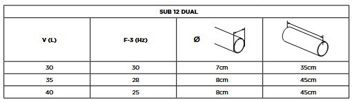

                    Mit dem Nachfolger lässt sich ne Gehäusebreite von 16cm und ein sehr kompaktes Gehäuse realisieren, Leistung hat das FA503 ausreichend. Mit dem Dual 12 wären 25Hz mit 40l drin. Gehäusemaße der Box dann 110x16x38cm abzüglich Hausung fürd Hypex und Kammer für den AL 130M. Der Sub kann dann auch sehr nah am Mitteltöner platziert werden.
                    Klicke auf die Grafik für eine vergrößerte Ansicht  Name: Screenshot 2025-06-24 080418.jpg Ansichten: 0 Größe: 19,0 KB ID: 729825
                    https://media.focal-naim.com/dam/sub...ub_12_dual.pdf
                    2 legit 2 quit
