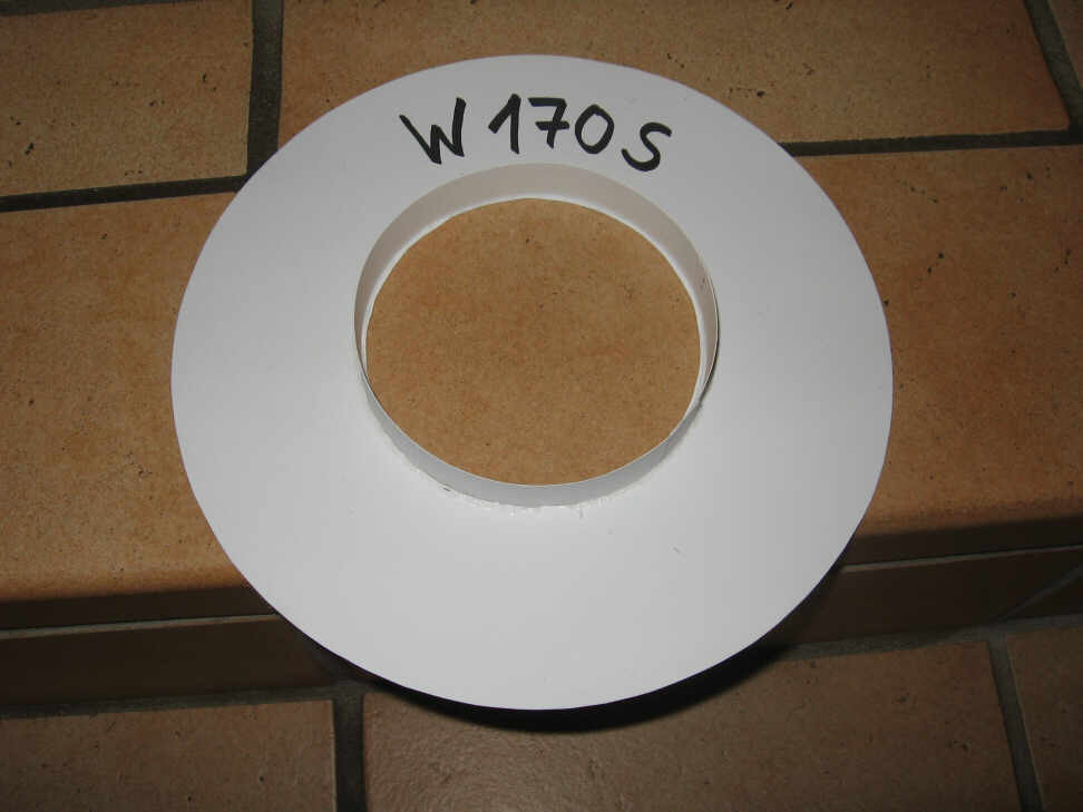

    Nimm besser mehrere sehr dünne Schichten aus der Sprühdose (Mattlack K-classic racing). Schablonen habe ich für mittlerweile 3 W ... S Chassis:
Ansichten: 397
Größe: 71,2 KB
    Innenring passt genau Innenkante Sicke
    Zuletzt geändert von mechanic; 10.02.2024, 14:58.

              Heute hatte ich die Zeit, mich um eine Pegelprobe der La Belle zu machen, 101db in 1m Abstand war mir dann genug auf dauer, das ist niemals meine normale Hörlautstärke, da wird der Al130M auch genügen. Die Besetzung bleibt bestehen komplett Visaton wie in #1.
              Um die Membran einzufärben habe ich mir eine schwarze Lasur bestellt die ich schon sehr positiv an Fahrzeugscheinwerfern ausprobiert habe, Ziel ist der minimalste Schichtauftrag und wenn das Alu nicht komplett schwarz gedeckt ist, schaue ich mir das erstmal an, die TIW's haben auch einen kleinen schimmer.
              Ich drucke mir dafür fix ne Lackierschablone
              Die beiden KE's sind bestellt und zwei Studio2-Gehäuse werden im Februar noch gebaut, die brauche ich in jedem Fall für Surround-L+R
              Was für eine Lasur ist das, wie trägst Du die auf? Als Vorbehandlung schätze ich mal nur entfetten?

                            Oh nee, das geht am Thema vorbei Ich hab irgendwann mal ein paar AL170 zu schwärzen - deswegen meine Frage. Hatte auch schon überlegt, mir ne Nachfüllflasche Edding schwarz zu holen, und die Flüssigkeit mit nem weichen Pinsel aufzutragen. Die Stiftspitze selbst wäre mir zu aggressiv
                              • 5954
                              Ich würde eindeutig mit Lack aus der Dose lackieren. Gleichmäßiger wird es nicht gehen. Persönlich würde ich auch matt schwarz nehmen. Dann hätte man noch die Option 1 k oder 2 k. 1 K Lack habe ich oft für Zierringe genommen, würde sie auch für Membranen nehmen. Innen sollte das reichen, wie wenigsten saugen diese wohl jede Woche ab.
                              Letztes Jahr habe ich die 2 k Lacke aus der Dose schätzen gelernt und damit Teile am Auto lackiert. Mit Abdeckwerkzeugen wie mechanic sie zeigt sollte das hervorragend gehen. Bei den 2 k Dosen sind es eben nur 400 ml die zur Verfügung stehen. Meine benutzten Dosen waren aus dem Bauhaus und kosten je Dose 20€, das kostet Autolack im Fachhandel aber auch. Interessant fand ich die kurze Trocknungszeit, aber die Dose war 8 Stunden verwendbar. Warum könnte ich nur spekulieren, hat aber hervorragend funktioniert.
