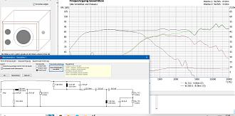

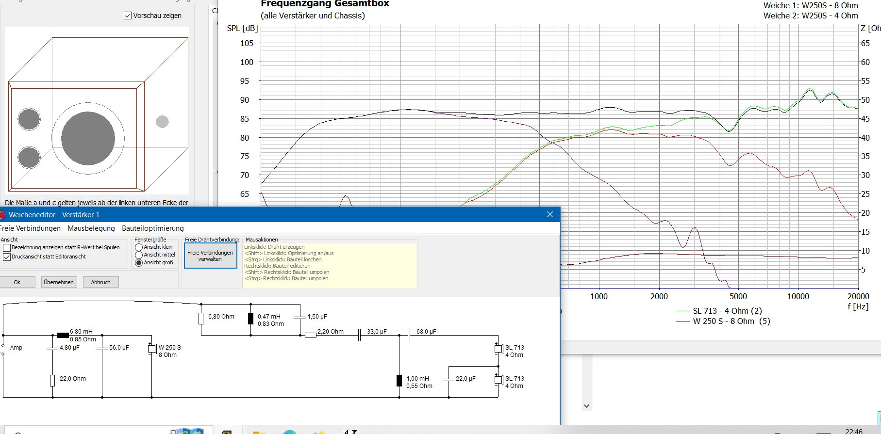

          Die Idee mit zwei SC713 wäre doch ziemlich nah am Original.
          Für die Abstrahlung wäre das Drehen um 90° sogar vorteilhaft.
          Trennung knapp unter 500 Hz und der untere SC713 wird oberhalb 2kHz langsam rausgenommen.

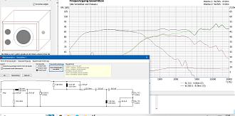

            Ich habe auch (mal wieder) was getüftelt,,...

                  Ich hatte als Training Deine Weiche ausgewählt.
                    • 28886
                    Ich sehe da nur meinen Vorschlag, keine FR5..
                        Mit den FR5... hatte ich ja schon Anfangs eine Simu mit verringertem Bauteileaufwand gepostet.
