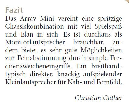

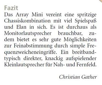

        Diesen da
        https://www.lautsprechershop.de/hifi/arraymini.htm
        So wie im Bericht das drinnen steht haben sie das Problem auch nicht wirklich gelöst (abfallend ab 7-10kHz)
        Ich habe mir den Bericht gerade durchgelesen und auch die Messungen angeschaut. Der Text passt nicht ganz zu den Messungen. Gerade der oben zitierte Satz kann ich in den Messungen nicht sehen. Interessant dabei ist aber das hier:
Ansichten: 159
Größe: 58,1 KB
        Sorry für das direkte Hineinkopieren des Fazits. Für den Rest sollte man aber das Heft nachkaufen.
        Ich weiß dass man den kleinen einzelnen 5 Zöller eher nicht im Hochton anheben muss, aber gerade weil es vier dergleichen sind, ist die Bündelung vertikal schon ganz enorm, sodass viel weniger Hochtonenergie im Raum sich befindet, ... deswegen war mein Vorschlag den Hochton deutlich anzuheben. Da wäre ein direkter Hörplatzvergleich interessant zwischen einer breitstahlenden Kalotte und dem Braun L2-Nachbau.
        Ich hätte mir als Referenz am Hörplatz ein breitstrahlender Hochtöner genommen, die Braun im Mittelton gleich laut eingepegelt und den Hochton dann so lange hochgezogen bis der Pegel im Hochton, am Hörplatz übereinstimmt.
        Ansonsten kann man die Qualitäten, welche im Fazit stehen, vermutlich direkt nachempfinden, deswegen bin ich auch auf das Treffen gespannt. Gruß Timo
