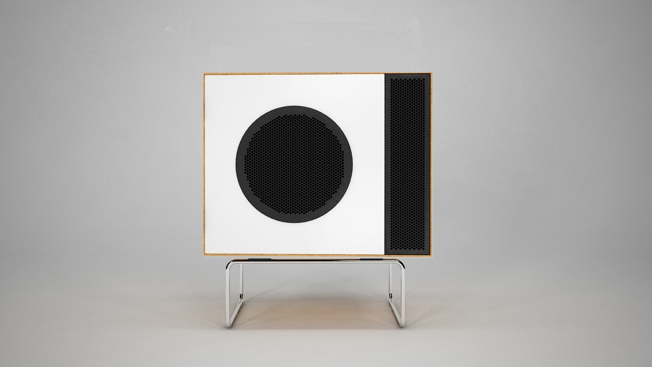

    Designikone Braun L2
    eine Freundin von mir hat sich in die Braun L2 verkuckt.
    Allerdings möchte Sie das Gehäuse quer stellen
Ansichten: 1866
Größe: 109,7 KB
    Also habe ich mal folgendes ausgeheckt.
    TT: W250S-4 in 27 Liter GHP
    MT: 2 Stk. FRS5X
    HT: 2Stk. FRS5X
    Der Mittelhochtonpart ist angelehnt an das K&T Mini Array von 2011.
    Die BoxSim Datei habe ich angehängt.
    Lohnt es das zu bauen? Was meint ihr?
    Grüße Ralf

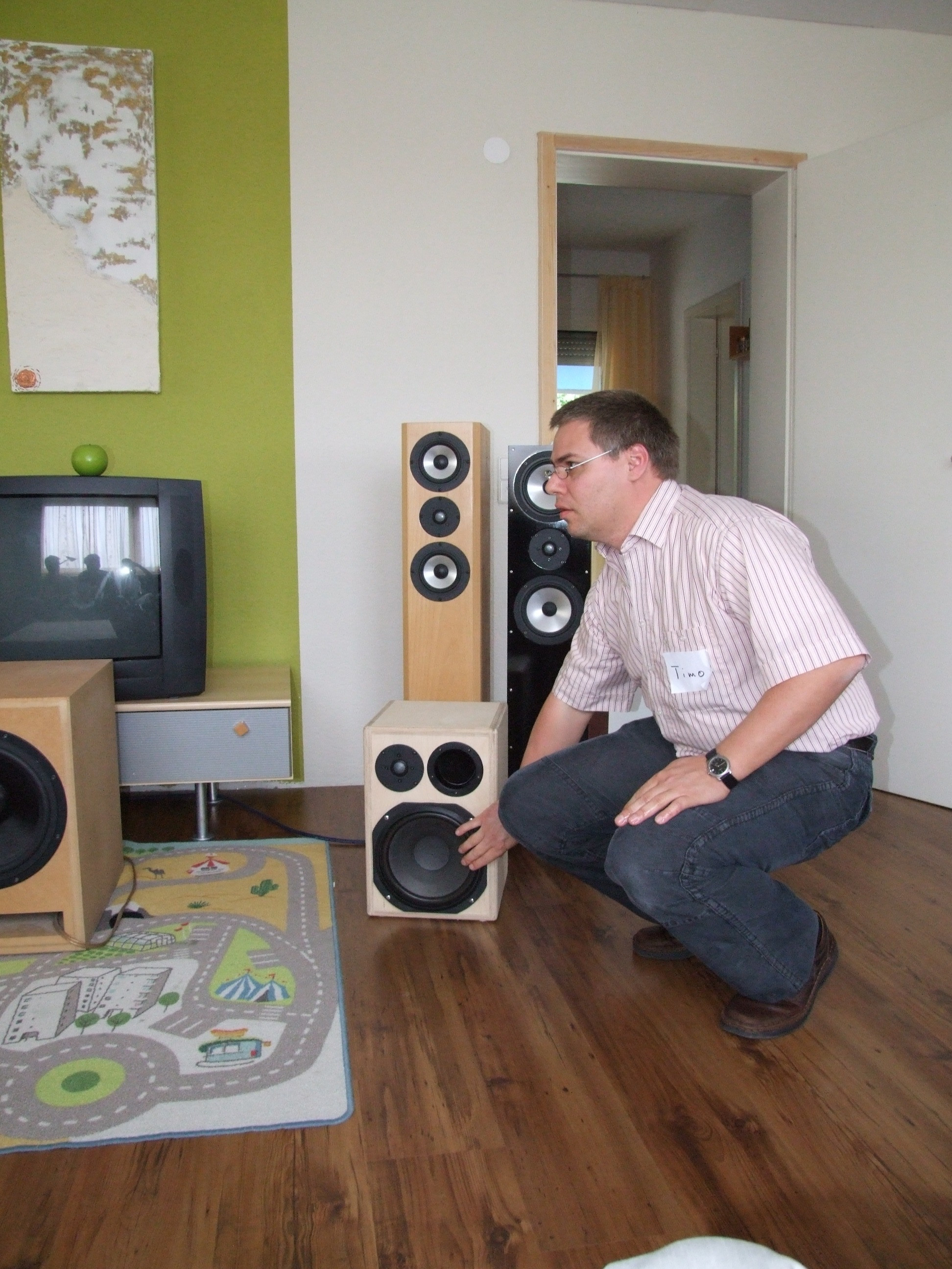

                              dann noch zu den hochohmigen Spulen, dies ist ein Trick für Treiber mit niedrigem QTS den Mittelton deutlich abzusenken und dem Bass etwas Tiefton zu entlocken,
                              wiedermal ein gutes Beispiel wo man sieht dass die Praxis halt doch anders aussieht wie die KI die Theorie auslegt ...
                              hier im angehängten Link habe ich das zum ersten Mal praktisch umgesetzt und die gezeigte Box spielte Jahrelang volle Pegel an Parties, und wenn ich volle Pegel sage dann waren dies Lautstärken weit über 115 dB, also sind deutlich über 200-400 Watt durchgegangen.
                              https://boxsim-db.de/retro-tl10/
                              die waren so laut, dass ich damals keine geeigneten Subs gefunden habe. hier bei einem Treffen 2007 bei jorge spielte die Retro TL10 zunächst ohne sub und später mit dem TIW300BR Sub von Visaton und den spielte die Retro regelrecht an die Wand.
