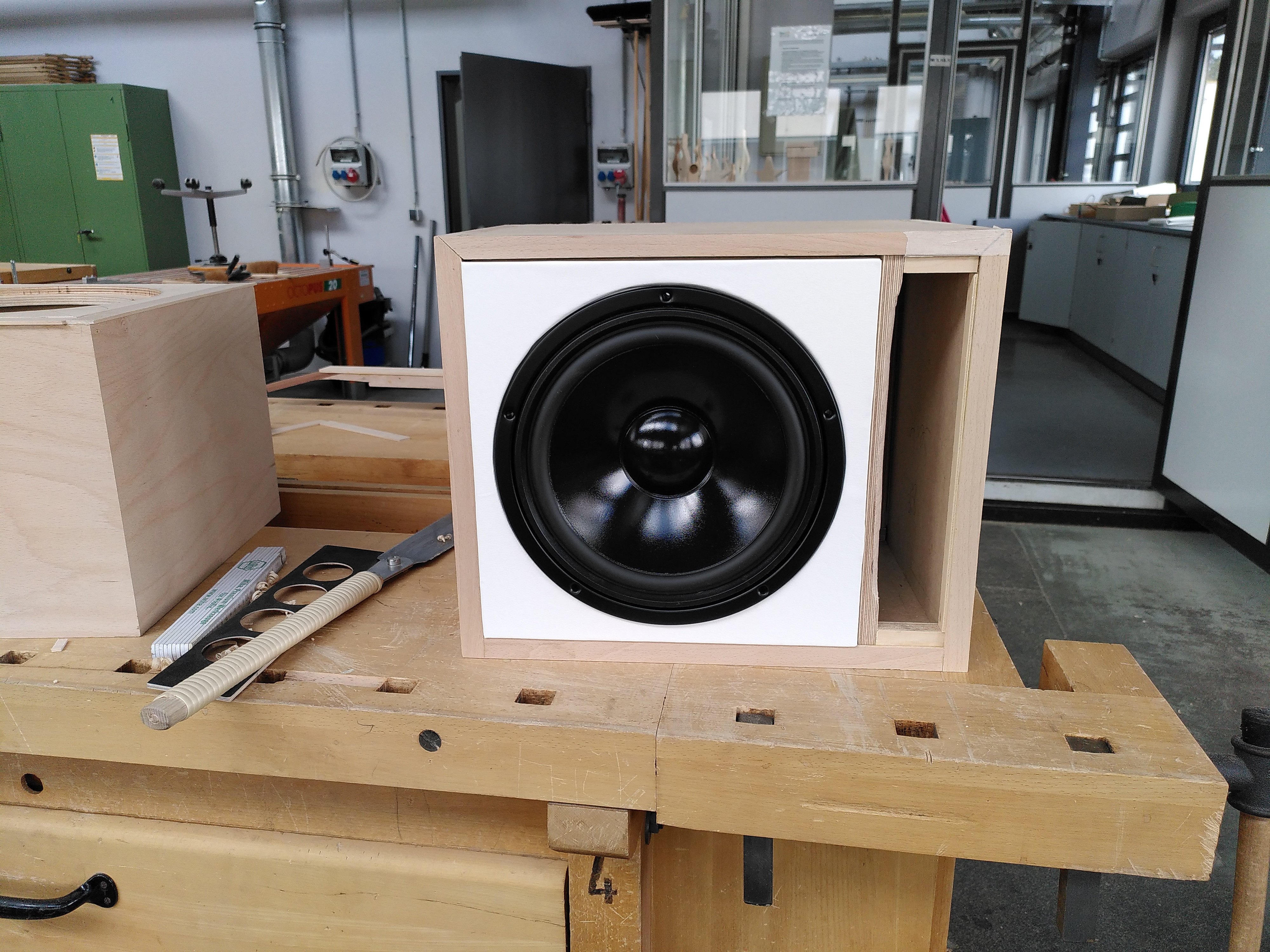

      Die Schallwand hat ringsum knapp 2 mm Luft. Das werde ich nach einem Versuch ggf. noch anpassen.
      Zitat von mechanic
      Und ich freue mich drauf, die bei Timo' s Treffen 2025 hören zu dürfen !
      Gerne auch vorher, nach Karlsruhe oder Bretten ist es ja nicht so weit.
      Grüße Ralf

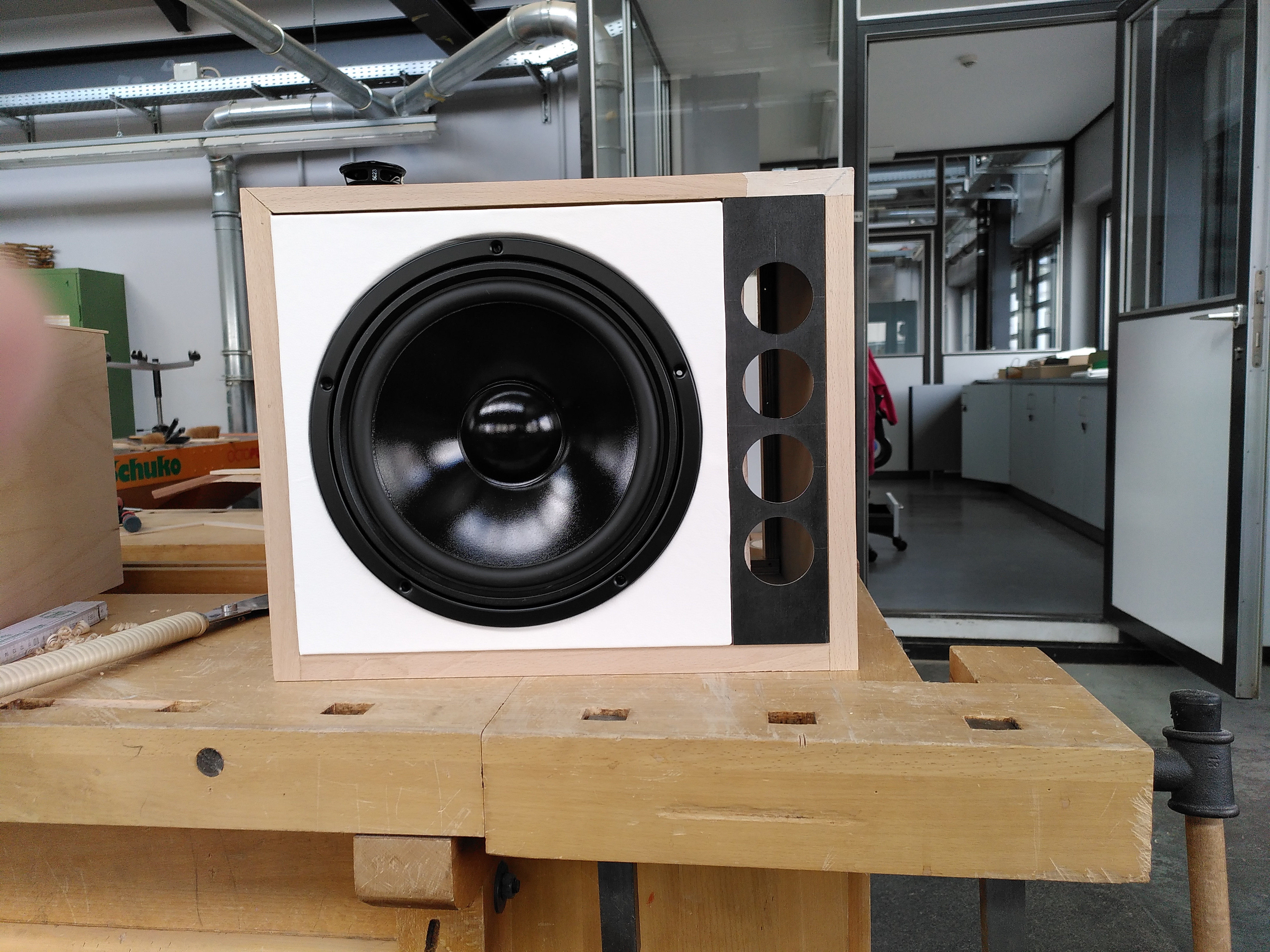

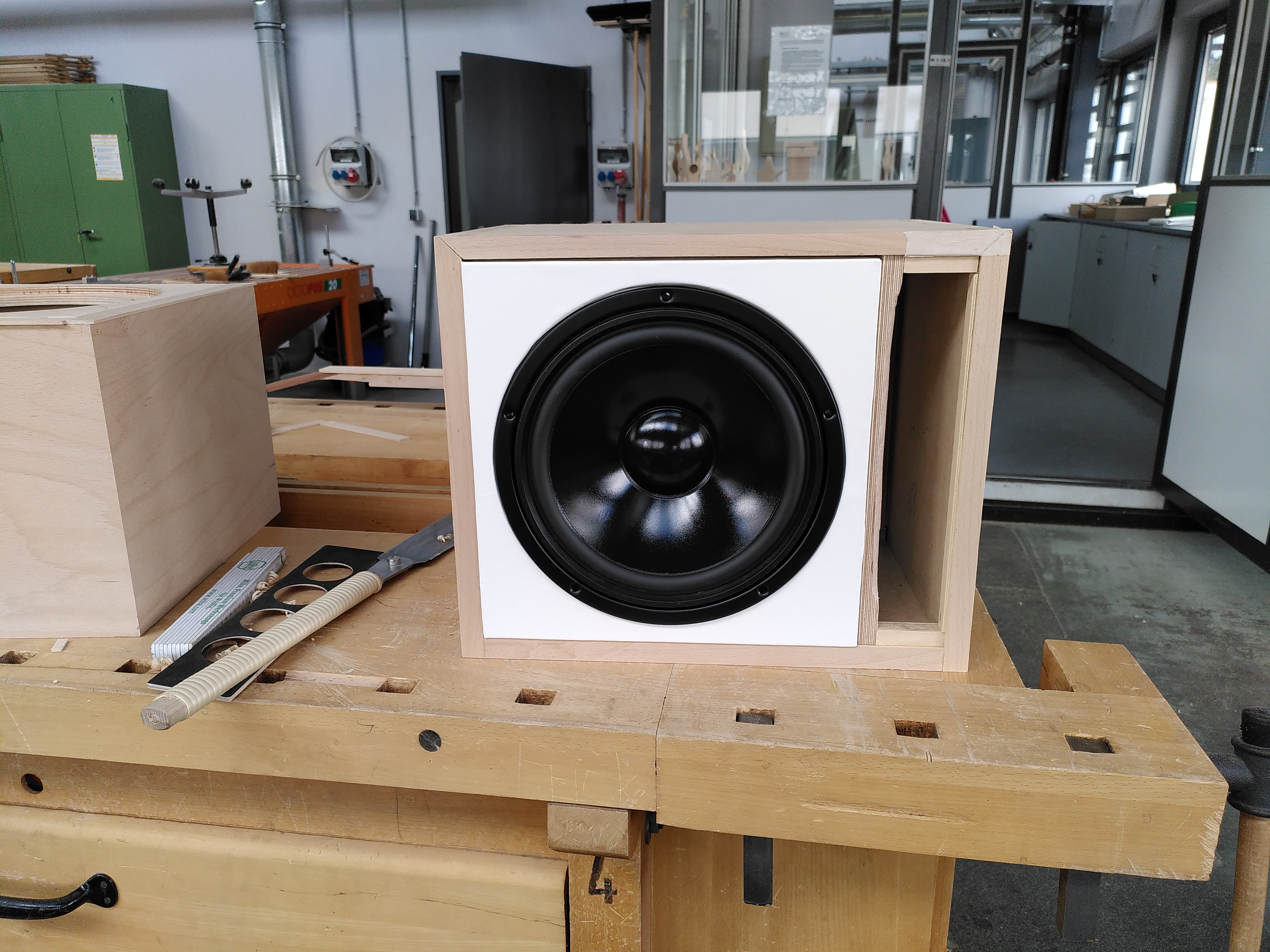

        Schall- und Rückwand mit Kunstleder bezogen. Anprobe:
Ansichten: 974
Größe: 2,66 MB
ID: 720053 Klicke auf die Grafik für eine vergrößerte Ansicht
Ansichten: 959
Größe: 2,74 MB
        Grüße Ralf

          #64
          Hi Ralf,
          sieht gut aus und bin gespannt wie's weitergeht.
          wenn die starke Bündelung im Hochtonbereich nicht so gefallen sollte,
          könnte man auch ein 5er BesselArray ausprobieren.
          Das gibt es ja schon ewig, ist aber irgendwie in Vergessenheit geraten.
Name: L2 Bessel.png
Ansichten: 634
Größe: 22,4 KB
          BoxSim-Datei habe ich mal angehängt, schnell zusammengestrickt, da gibt es sicher noch Luft nach oben.
          Netter Nebeneffekt, die Weiche wird um einiges einfacher (2-Wege) und
          man könnte das Ding auch um 90 gedreht aufstellen.. nur so als Idee
          Grüße Udo
