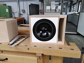

    die von dir angehängte Simulation beschäftigt mich. Sie ist etwas anders, als ich die letzten Jahre meine Breitbänder abgestimmt habe. Das mag vermutlich an den kleinen Breibänderchen liegen, ... Ich hätte jetzt aus meiner Erfahrung heraus die Breibänderchen etwas hochtonlastiger abgestimmt, und ich hätte vermutlich versucht etwas mehr Kennschalldruck zu holen, ... ODER ist die Simulation nicht sehr genau? und das was ich eben geschrieben habe, zeigt sich in den Realmessungen, ...
    Ich bin auf das Ergebnis sehr gespannt, ... Gruß Timo

    seit dem letzten Wochenende spielen beide Boxen. Die ersten beiden Weichen, Serienweichen auf der Basis von Burns Vorschlag konnten klanglich nicht überzeugen.
    Zitat von Udo_Owl
    wenn die starke Bündelung im Hochtonbereich nicht so gefallen sollte,
    könnte man auch ein 5er BesselArray ausprobieren.
    Udo hat dann die Simu eines 5er Besselarrays eingestellt, die mir gut gefallen hat. Nach ein paar Simus stand fest das in Udos Weiche einfach ein Chassis eingespart werden kann. Mit einem Besselarray hat das ganze wohl jetzt nichts mehr zu tun, aber es klingt.
    Hier noch die Simulation der finalen Weiche.
    W250S8_4 FRS5X Bessel.BPJ
    Messungen folgen demnächst.
    Grüße Ralf
