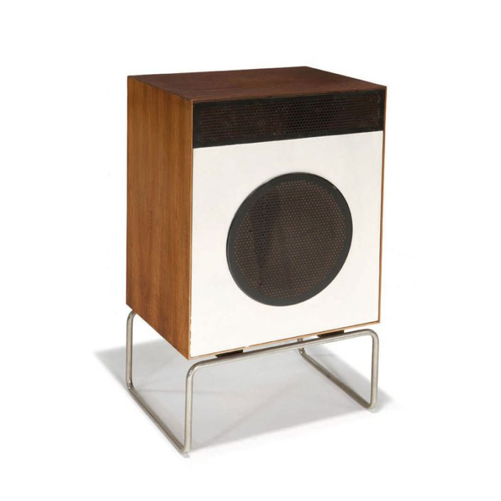

              Das Original:
              Klicke auf die Grafik für eine vergrößerte Ansicht  Name: ?u=https%3A%2F%2Fi1.wp.com%2Fwww.future-forms.com%2Fwp-content%2Fuploads%2F1959%2F05%2FBraun_L2-speaker.jpg%3Fresize%3D705%252C705%26ssl%3D1&f=1&nofb=1&ipt=7dda51c8293a2ec84176cedc4bd8889d6717d5716beacdff53137ea450133e4d&ipo=images.jpg Ansichten: 0 Größe: 47,2 KB ID: 716973
              Man beachte, dass die Hochtöner oben sind. Nicht wie in #1gezeigt.

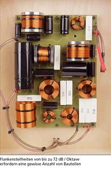

                Die Beschreibung
Ansichten: 519
Größe: 68,3 KB
                Ein echtes Bauteilegrab, diese Weiche.

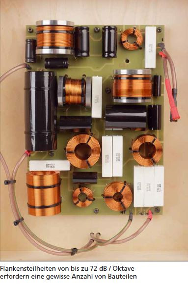

                      • 2473
                      Heute würde man etwas mehr an Teilen verwenden dass der Übergang akustisch etwas sauberer wird.
                      In der neuen KT ist eine Koax-Kiste, wo der HT 4. Ordnung elektrisch für 72dB/Okt. akustisch angekoppelt wird, passiv! So ein Kupfergrab für einen Zweiweger habe ich selbst bei Timmi noch nicht gesehen ....
                        • 10991
                        ich habs gesehen, ... ist absolut OT, hier die Weiche:
Ansichten: 720
Größe: 64,1 KB

                          Das Original:
                          Ich schrieb ja auch "Allerdings wird das Gehäuse quergestellt."
                          Es geht mir nicht um darum die Originalbox nachzubauen. Ich bediene mich lediglich beim Design der Box.
                          Eure Simulationen (danke für die Vorschläge) werde ich mir in den kommenden Tagen genauer anschauen.
                          Grüße Ralf

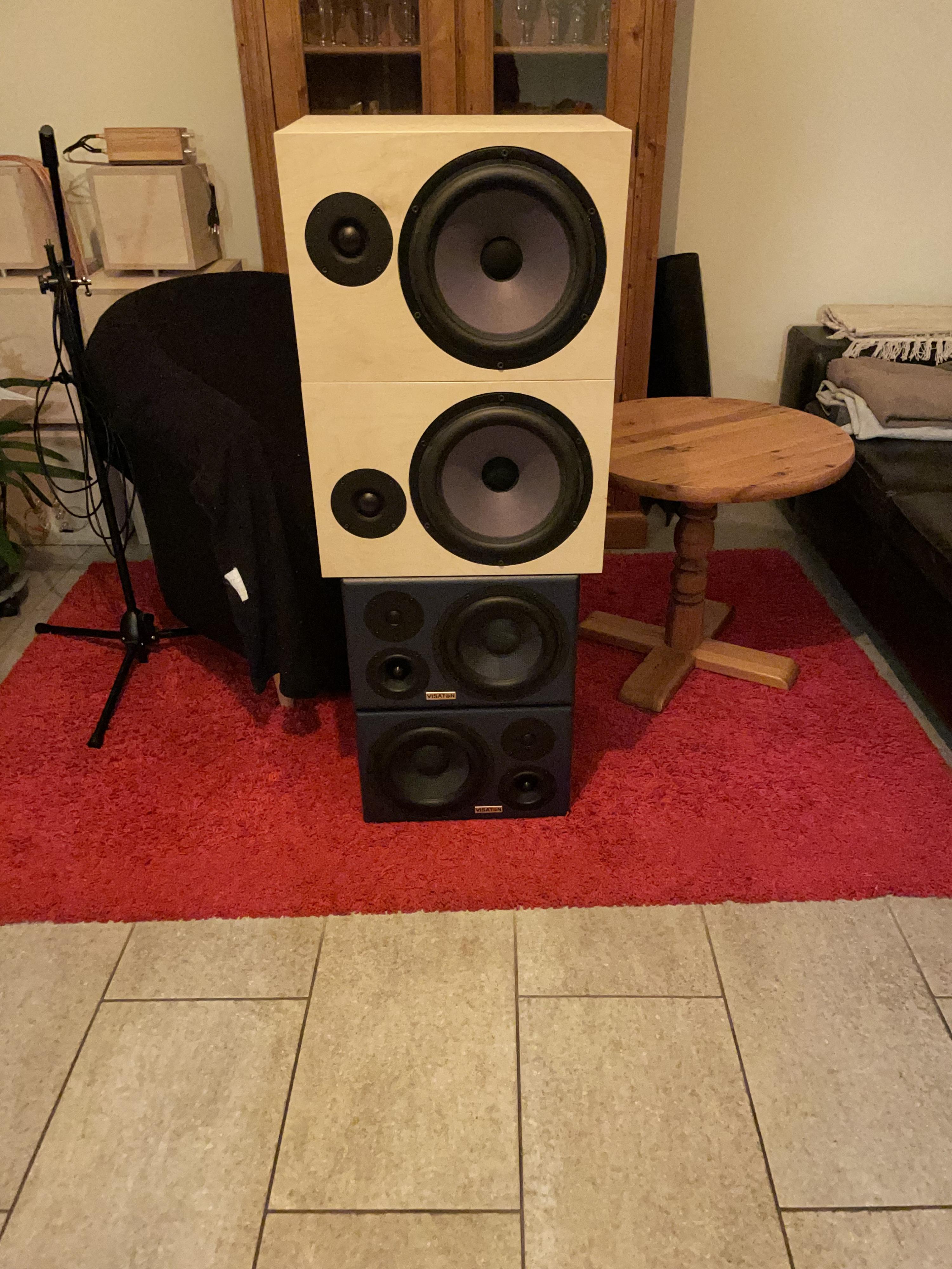

                              • Whoofmax
                                • 16.01.2008
                                • 994
                                Bei den Maßen ist viel Platz in der Front, und auch Volumen, ich hatte mal nen Center mit ähnlichen abmaßen, war garnichtmal so schlecht.
                                https://forum.visaton.de/filedata/fetch?id=629645
                                Man muss die Blöcke halt auf Sockel stellen aber das ist ja vom Designer gewollt. Ich lese gespannt mit
