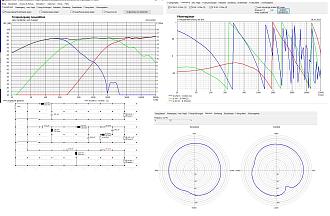

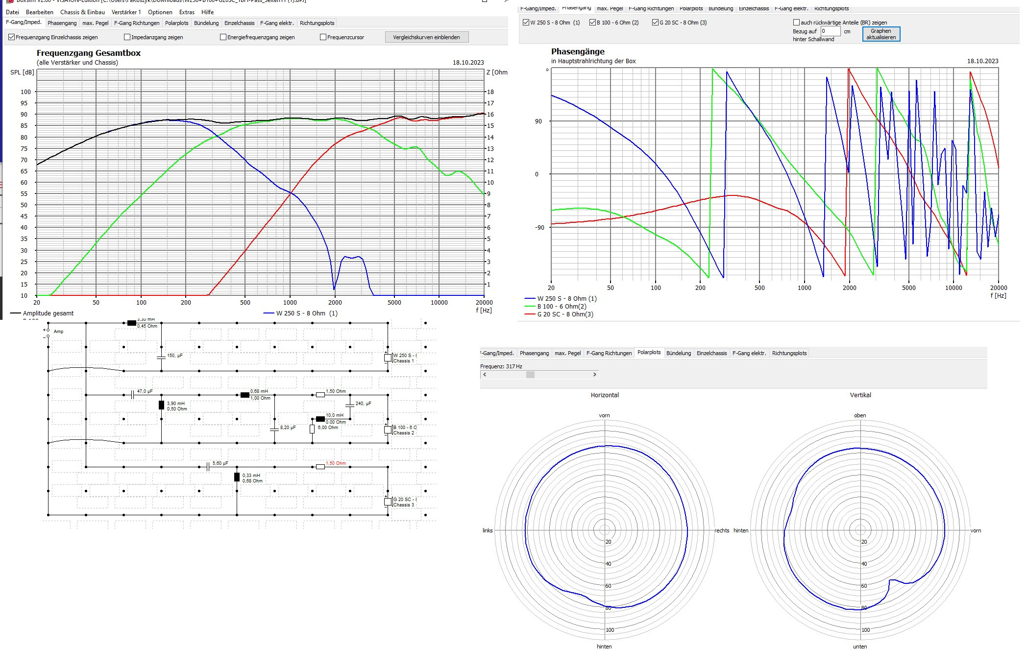

    Oder ist BR bei Seitenbass anzuraten? Wenn Seitenbass, dann tief trennen, BR oder CB - egal
    Wenn doch BR dann die Öffnung nach vorne und aus dem Gehäuse ausgearbeitet, also kein BR Kunstoffrohr. Auch egal
    Lässt sich das (Seitenbass mit BR nach vorne) in BoxSim simulieren? Ja
    Klicke auf die Grafik für eine vergrößerte Ansicht  Name: W250+B100+G20SC_TBH-Pass_SeitenTT.PNG Ansichten: 0 Größe: 60,9 KB ID: 714109

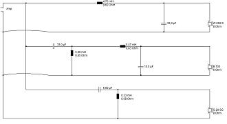

    Ist es akzeptabel bei den Kondensatoren Elko rau zu nehmen, insbesondere beim TT (150µF)?
    Ja
    Seitenbass mit 300 Hz Trennung ist nicht sinnvoll, schau die Phase TT-MT an, grauslig....

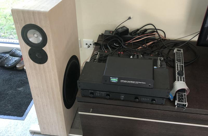

      Ich hätte es ausprobiert, Sagen wir, bei mir läuft gerade im Schlafzimmer ein L22 plus Sub BR mit DSA315 auf 300Hz LR2 im Canton plus E Gehäuse.
      Klicke auf die Grafik für eine vergrößerte Ansicht  Name: 3 wege Nimrod.jpg Ansichten: 0 Größe: 753,4 KB ID: 714125
      Als Begründung: bei mir lief eine LXmini, wo der Bass bis 800Hz aktiv mit LR2 getrennt war. Lizenz habe ich beim Herrn Linkwitz für 100Euro gekauft.

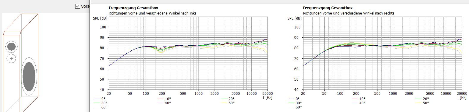

        heute habe ich mehr Zeit zum Antworten:
        zuerst mal ist es beim Seitenbass wichtig, wo die Trennfrequenz ist und wo die Bässe hinzeigen. Je höher die Trennung desto kritischer die Aufstellsituation. Bässe nach innen zeigend ergibt eine Bass- und Grundtonüberhöhung, zeigen die Bässe nach außen ist deutlich zu wenig Grundton da. Das fängt schon bei 30 Grad an.
        hier in meiner Grundsimu der MegaAria:
        Klicke auf die Grafik für eine vergrößerte Ansicht  Name: MEGA-ARIA unter Winkeln nach links und nach rechts.JPG Ansichten: 0 Größe: 159,1 KB ID: 714131
        Zumindest mache ich es so, dass ich die Bässe nach innen zeigen lasse und die Abstimmung aber super Flach auslege. Sodass nie ein Dröhnen kommt im Bereich der tiefen Männerstimmen. Denn dies ist genau die Unterscheidung zwischen Front- und Seitenbass. Da muss man speziell beim unteren Stimmenbereich aufpassen dass man nicht zu FETT abstimmt. Oft höre ich den Satz: "Seitenbass ist schlecht", JA genau, da wurde auf die Bass und Grundtonüberhöhung nicht geachtet, dann klingt es wirklich schlecht. Aber berücksichtigt man dies, dann ist alles gut. Die Trennung ist dann fast irrelevant. Ich habe mich auf rund 200 Hz eingeschossen, geht aber auch höher, und vor allem gehts auch flacher, ... die Stella ist deutlich flacher ausgelegt und es geht auch.
        Auf etwas zweites muss man noch achten. Die Bässe können ungemein "aufdicken" wenn nahe Wände da sind und der Boden sehr nah ist. Da gibt es eine maximale Bassüberhöhung. Teilweise plus 6 oder plus 9 dB wenn Boden und hintere Wand sehr nahe sind und dann vielleicht noch ein Lowboard in der Nähe steht, ... Dann gibt es zusätzlich eine maximale Bassverstärkung, das hat NICHTS mit Bassmoden zu tun sondern sind die akustische Verstärkungen der nahen Wände. Und das kann sehr schnell sehr mulmig klingen, ... deswegen stimme ich meine Seitenbässe meist in CB sehr flach ab, dann nehme ich gerne die Bassverstärkung mit. Schlussendlich waren ALLE erstaunt was denn so aus eine Stella in Wandnah rauskommt:

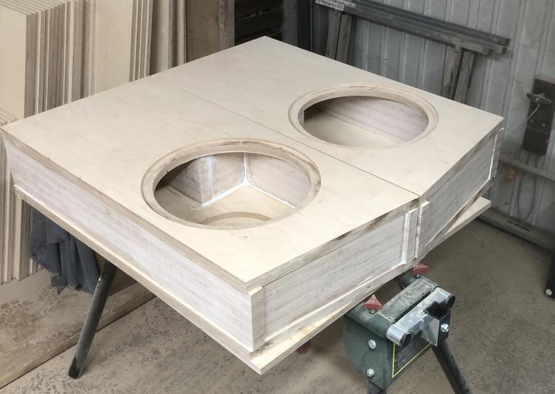

              #66

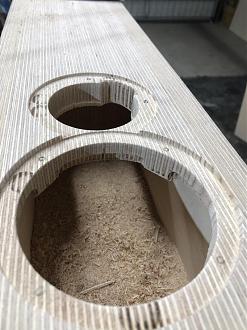

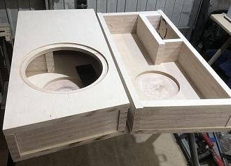

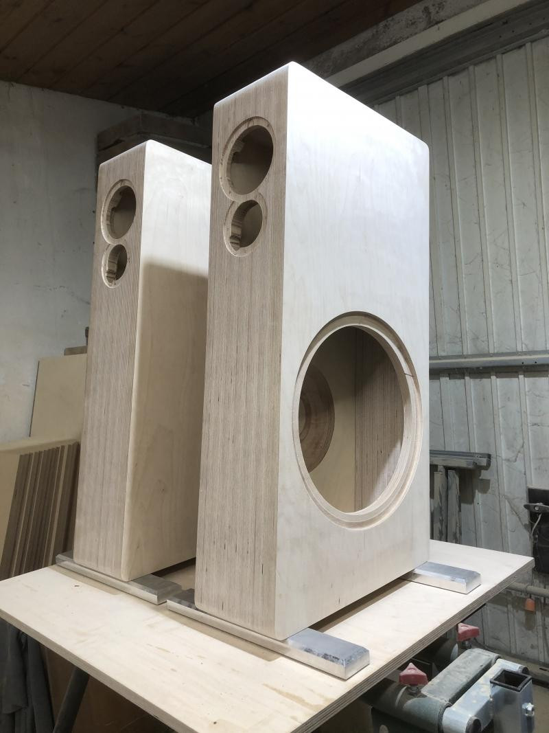

              noch ein paar Bilder vom Thread, als Vorschlag wie ich die Gehäuse in der letzten Zeit baue, ... und immer wieder gleich:
Ansichten: 679
Größe: 90,7 KB
Ansichten: 634
Größe: 89,1 KB
Ansichten: 639
Größe: 141,0 KB
Ansichten: 612
Größe: 178,9 KB
Ansichten: 647
Größe: 135,2 KB

                  Durch die Verschiebung des TT Chassis zur Seite verringert ich seine Entfernung zur Wand und somit auch deren akustischen Eigenschaften der Box. Hier ein Auszug eines 228Seiten schmalen Buches, das von manchen in halben Tag gelesen und verstanden wird.
                  Klicke auf die Grafik für eine vergrößerte Ansicht  Name: Bas an der Seite.png Ansichten: 0 Größe: 2,71 MB ID: 714160
                    • 10845
                    #69
                    rechnen wir jetzt mal zusammen wieviel Gehäuse-Innenvolumen wir bei einer solchen Seitenbassgeschichte zusammenkommen können.
                    Also meine Boxen waren um die 16-20 cm breit, etwas kleiner als einen Meter hoch und rund 35 cm in der Tiefe. Was in Summe ja nach Materialdicke um die 30-40 Liter für alles Innenvolumen entsteht. Das Mitteltonvolumen mal zunächst außen vor gelassen. Nehme ich jetzt der W250S in zB 30 Liter BR, würde die Abstimmung so um die 50 Hz liegen, und beim Einsatz in CB wird man auch nicht viel Tiefgang bekommen, ... Somit geht der W250S nur in deutlich größeren Gehäuse (vielleicht ab 50 oder 70 Liter und da ist er auch Super gut. Der TIW250XS ist da deutlich anders auszulegen: der fühlt sich schon ab 30 Liter in CB sehr gut. Und noch etwas wohler fühlt sich der TIW200 in ab 20 Liter, oder sogar im Innenvolumen noch leicht drunter, ... So entstand meine Stella TIW200B100CB, ... ich habe auch immer wieder geschrieben, dass der TIW200 auch super flach abzustimmen ist mit einem BR, zB ab rund 20 bis 25 Liter, ... das ist auch für das nächste mal eine Alternative die ich schonmal hier gemacht habe: Stella TIW200B80BR (Bild): ganz links und ganz rechts: Der BR-Kanal ist hinten oben und mit knapp 70 cm auch super lang und richtig groß dimensioniert. (leider geht das mit dem W250S in einem so kleinen Gehäuse nicht, der würde dann den Bereich um 100 Hz aufdicken), dann kommt der Seitenbass noch hinzu mit einer nochmaligen Aufdickung bei 100 Hz und dann die wandnahe Aufstellung nochmals einige dB drauf, und am Ende könnte es dort auch noch eine Mode geben, auch in dem Bereich. Dann ist genau diese Auslegung für diesen speziellen Fall "Seitenbass" mit W250S leider nicht umzusetzen.
                    Klicke auf die Grafik für eine vergrößerte Ansicht  Name: IMG_1969.jpg Ansichten: 0 Größe: 1,04 MB ID: 714164
                    Klein und gleichzeitig Seitenbass geht somit nur mit dem TIW200 oder TIW250, in Ausnahmefällen auch mit dem GF200 oder AL200.
                    Wenn ich einen W250S einsetzen würde, würde ich in der Kombination mit dem B100 und G20sc eine "Classic"-ähnliche Box machen. Also klassischer Frontbass und Mittel und Hochton drüber. Jetzt könnte man sich noch überlegen den B100 über dem Hochtöner anzuordnen und die Chassis leicht auf die Seite zu schieben. Beides bringt eine Nuance mehr im Bereich um die oberen Mitten.
                    Alternativ könnte man den G20SC weglassen, denn der B100 macht das auch ohne Hochton richtig gut, ... Oder man verkauft den W250S und kauft sich gleich zwei TIW2X0. Dann würde ein Seitenbass in super kleinem Standgehäuse wieder gehen.
                    Zuletzt geändert von Timo; 21.10.2023, 12:07.

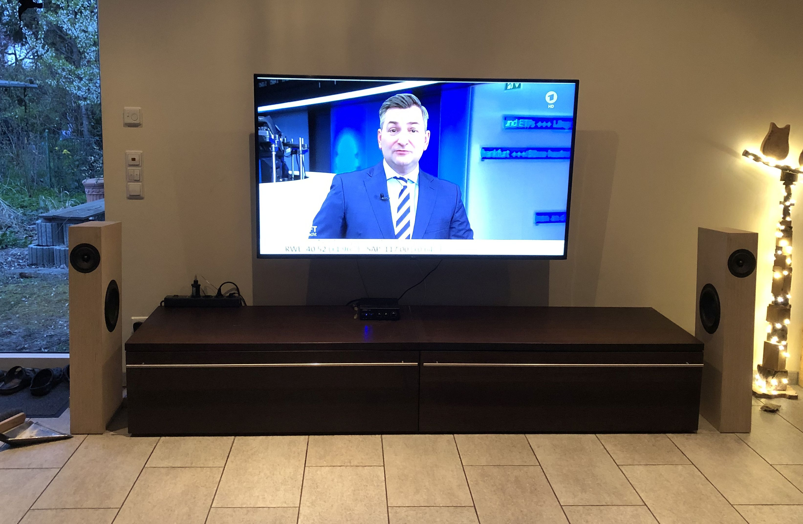

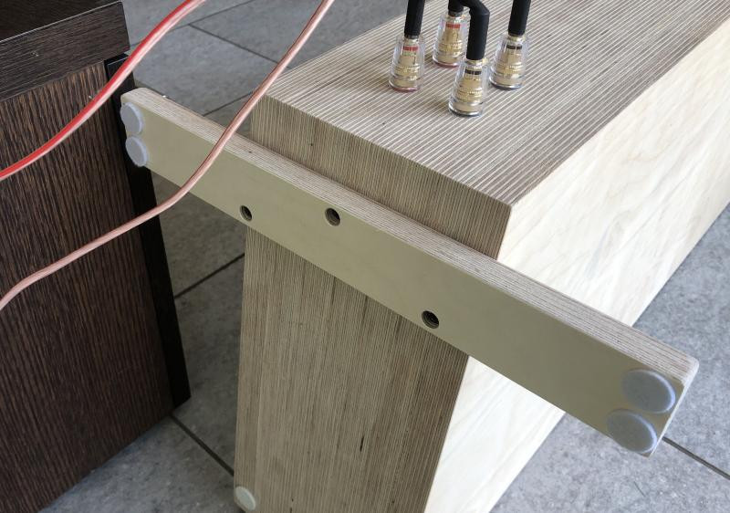

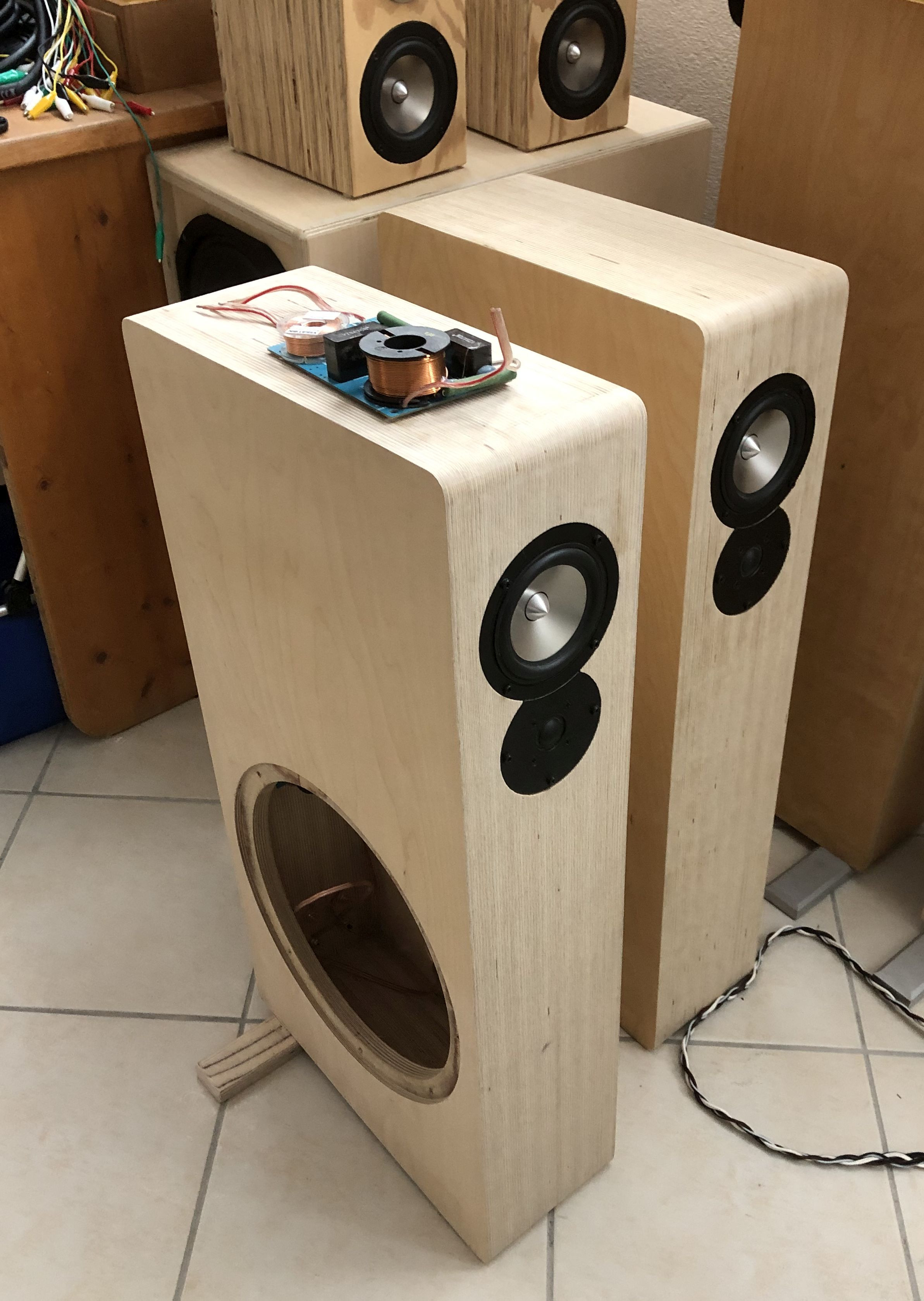

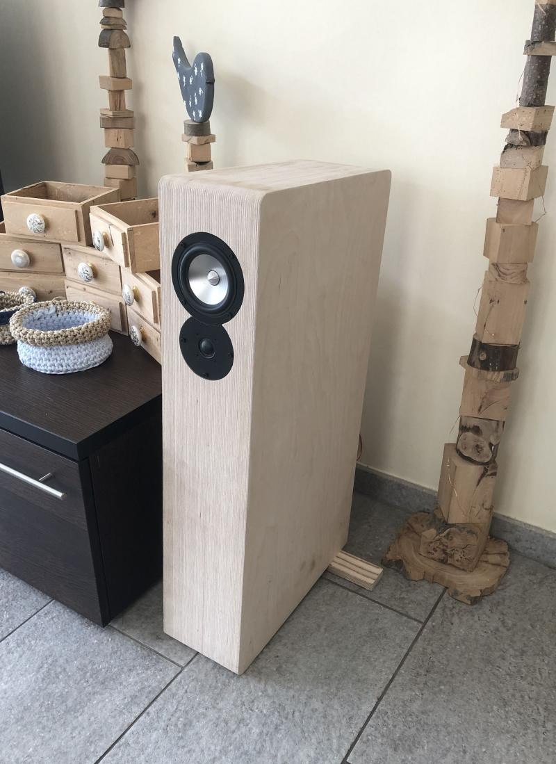

                              #74

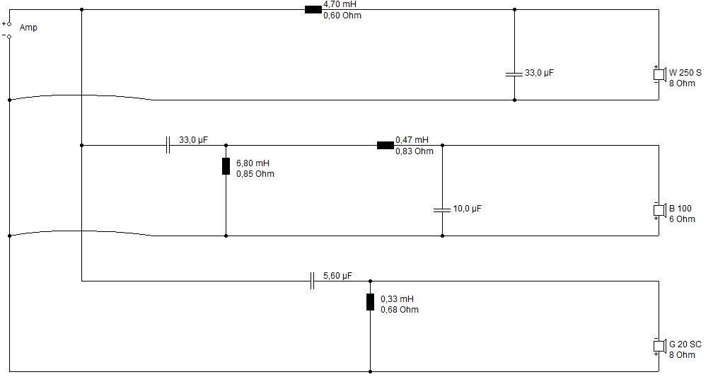

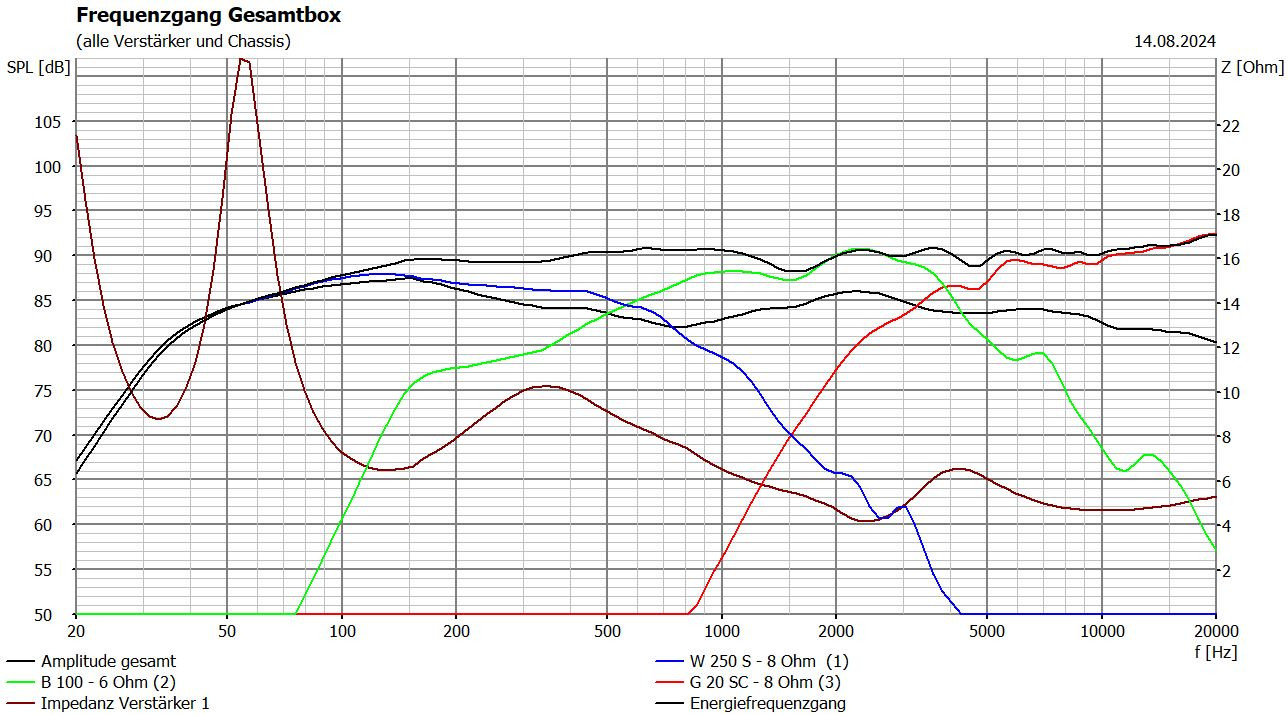

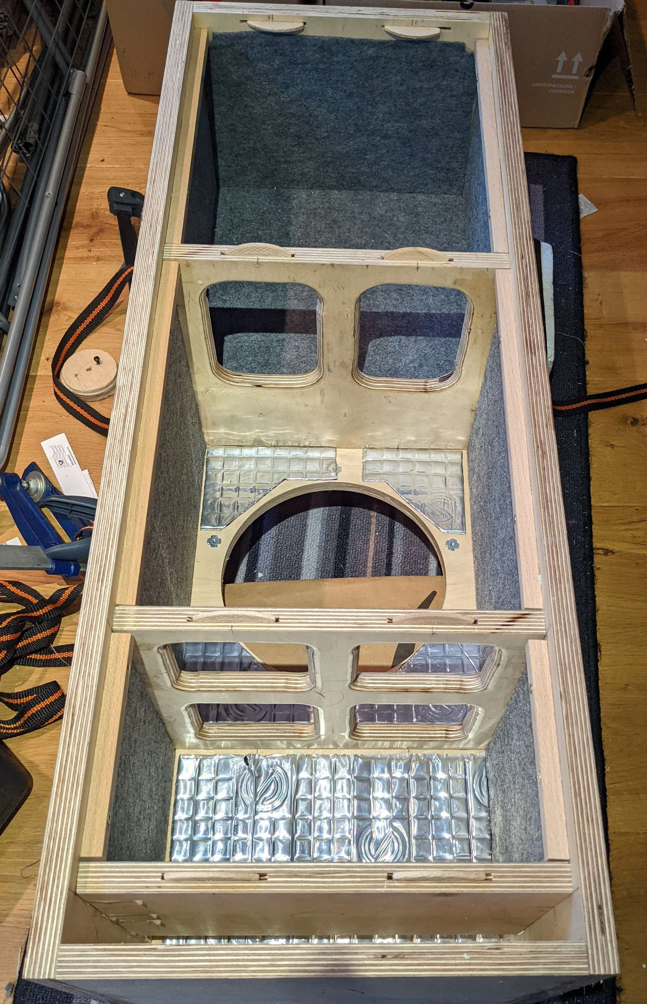

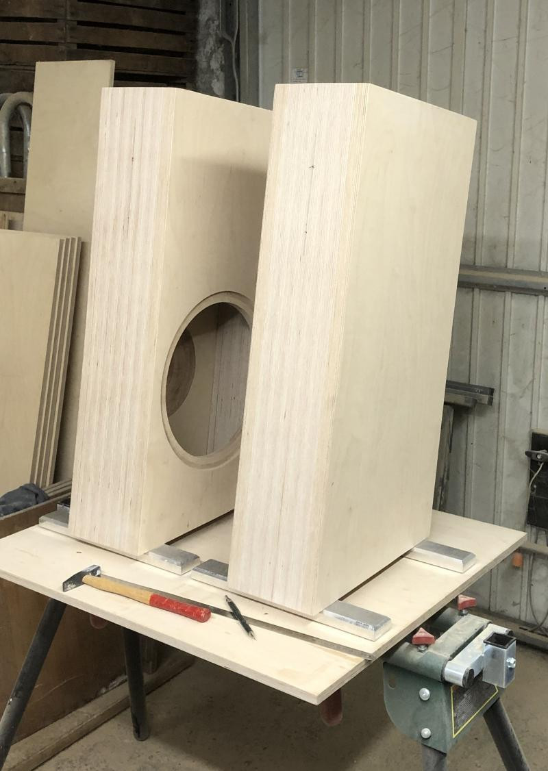

                              falls hier noch jemand mitließt nach der langen Zeit.
                              Mittlerweile habe ich mit G20SC, B100 und W250S eine art Conga gebaut.
                              Mangels Platz und Schraubzwingen, tatsächlich erst 1 fertig. Die 2. ist in Fertigstellung.
                              Natürlich konnte ich es mir nicht verkneifen, die fertige Box probezuhören.
                              Erster Eindruck: schöne Höhen, klare Mitten, rel wenig Tiefton
                              Nachdem ich die Box dann mit dem BR näher an die Wand geschoben habe, ist der Bass doch nicht so schwach und ich muss sagen, auch der Tieftonbereich ist beinahe so wie ich es mir gewünscht habe.
                              Leider hat sich noch eine odyssee beim Thema Verstärker ergeben. Als Ersatz für meinen 80er Jahre Telefunken Receiver bekam ich einen Pioneer A502-R aus dem Freundeskreis. Leider stand dieser offenbar eine Zeit in feuchten Räumen und ist oxidiert. Der Ton "kracht" und und "krazt" die meiste Zeit. Auch Kontaktspray hat nicht geholfen. Eine Reparatur schien mir zu aufwändig, da kam mir ein NAD C350 in die Finger. Der NAD hat ein Problem: er schmeißt oft die Sicherung (16A Leitungsschutzschalter) raus und ich gehe davon aus, dass er einen Defekt hat.
                              Klanglich ist der NAD sicher nicht schlecht. Am Pioneer (wenn er denn mal Spielt), gefällt mir die Loudness Funktion. Das tut dem mitunter etwas schwachen TT bei niedriger Lautstärke gut.
                              Mit dem Pioneer und NAD habe ich hier jetzt 2 kränkelnde Kandidaten und bevor ich nun weitere 200€ - 300€ in die Reparatur stecke, frage ich mich bzw. Euch, bekomme ich für das Geld nicht einen brauchbaren gebrauchten Verstärker? Bei Yamaha fand ich u.A. interessant, dass es hier Loudness als Regler gibt.
                              Hoffe ihr steinigt mich jetzt nicht
                              Ich hänge noch ein paar finalen Dateien an, vielleicht möchte ja noch jemand gucken / was dazu sagen.
                              Die fetige Box traue ich ja kaum zu zeigen ... Eure sehen so viel perfekter aus
                              W250+B100+G20SC.BPJ

                                #75
                                Hi, da der Pegel bereits über 100 Hz abwärts zu fallen beginnt, ist das in jedem Fall eine Box für eine wandnahe Aufstellung.
                                Kannst du das Tuning noch versuchsweise verändern- zBp. von 35 Hz auf 50 Hz? Dann gibt es deutlich mehr Bass.
                                Die Weiche ist ja schon mal super einfach und sieht laut Sim nicht verkehrt aus würde ich sagen.
                                Evtl. um 2500 Hz etwas zu viel Energie.
