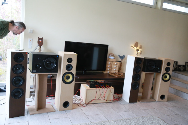

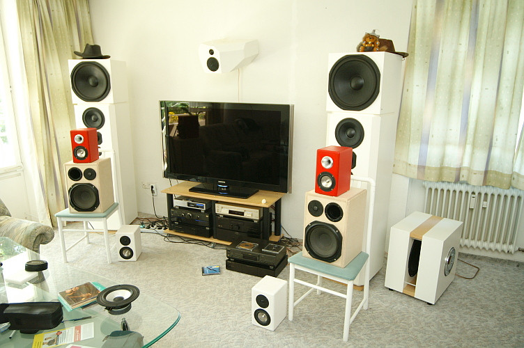

              ich habe mal ein altes Bild bei "harry" rausgekramt, da haben wir jede Menge Mitteltönermiteinander verglichen, so vor 15 Jahren, ... der TI100 war unbestritten der beste von allen. DER B100 hat die gleichen Gene.
Ansichten: 663
Größe: 127,3 KB

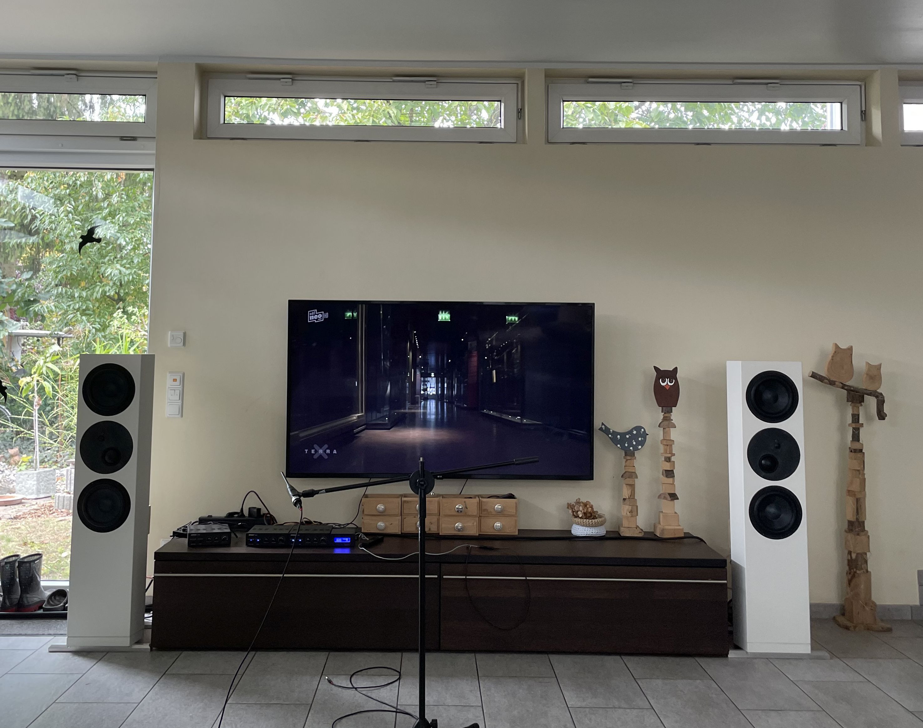

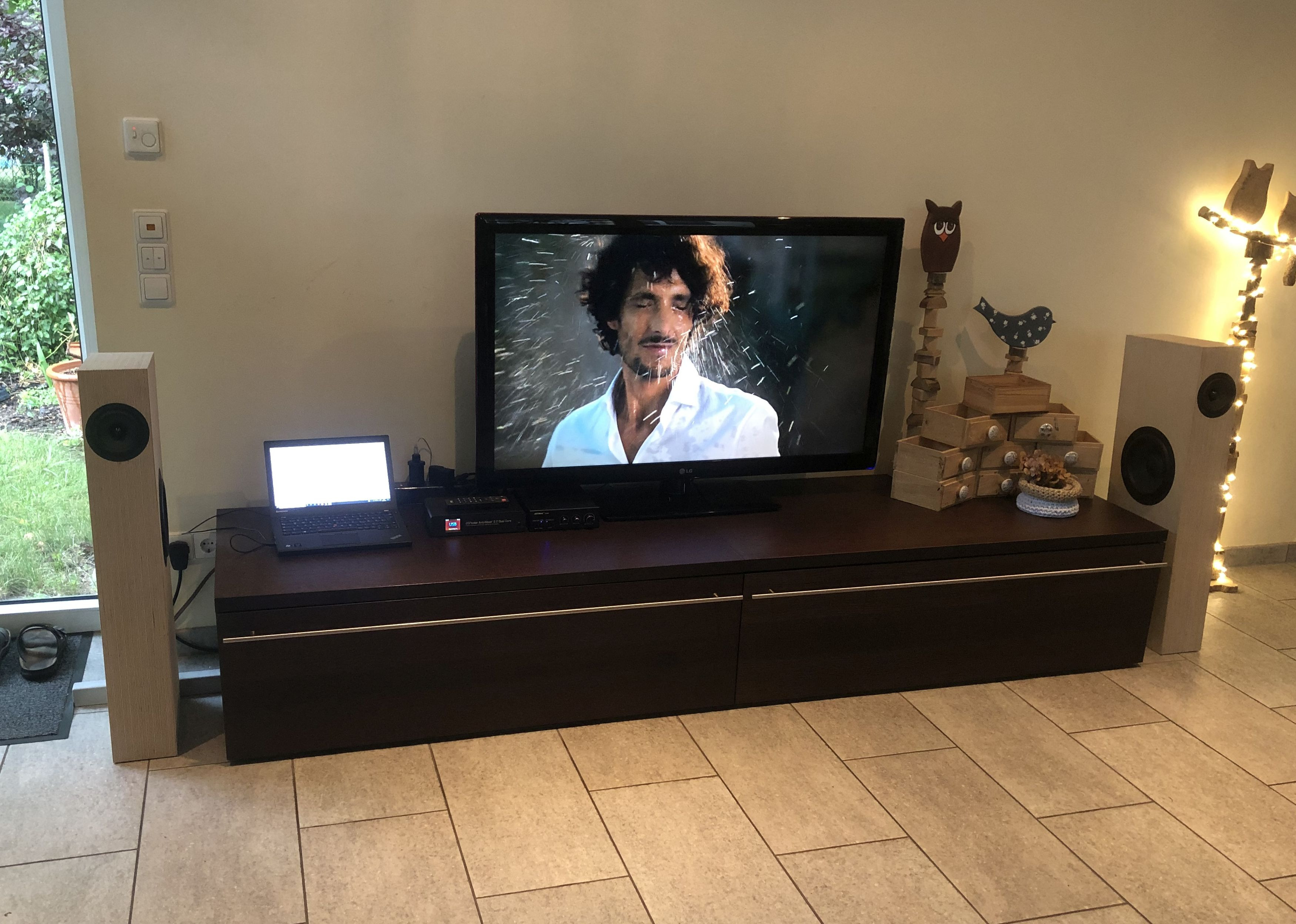

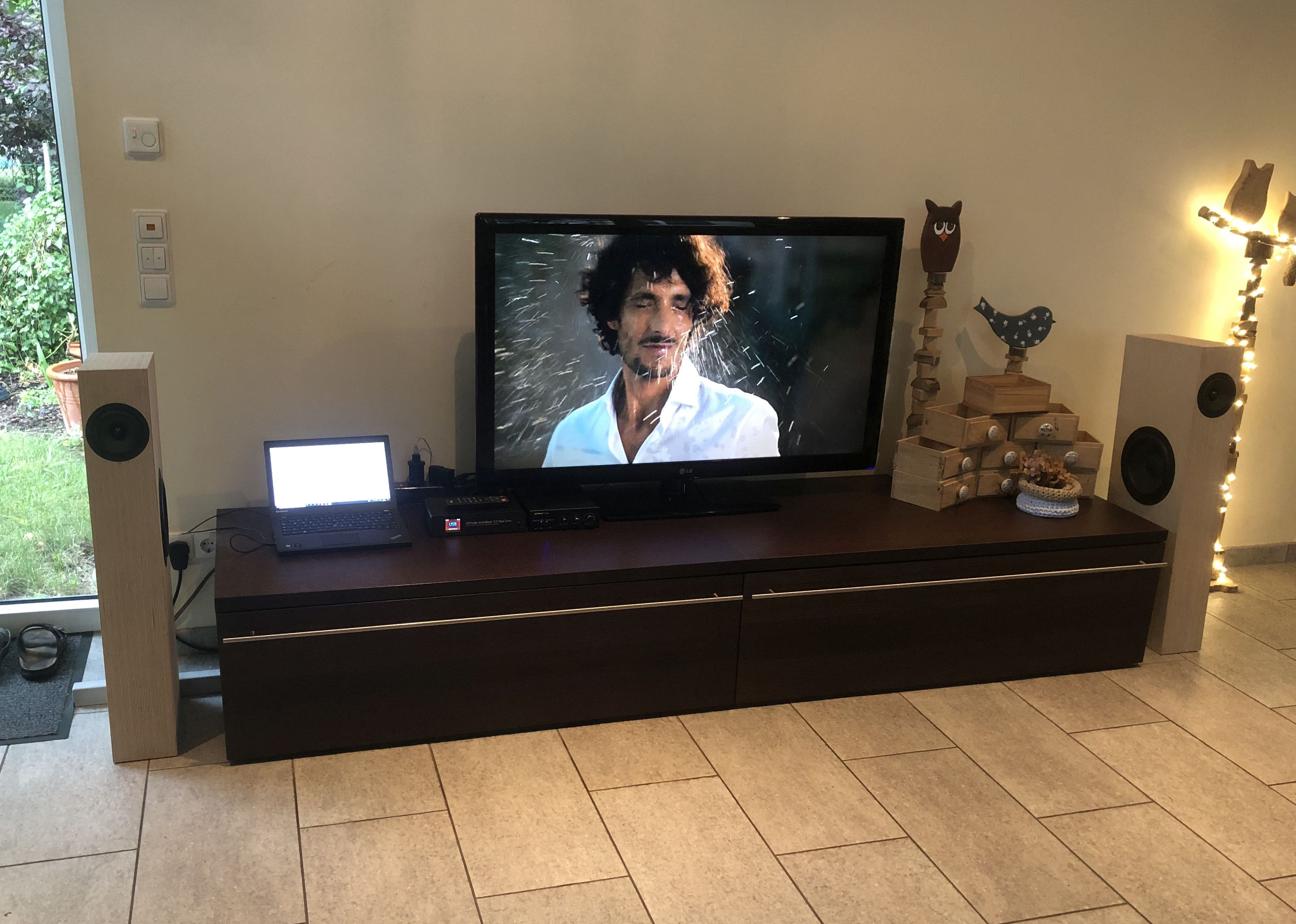

                        Eindrucksvoll hier mein Center Selbstbau. Wenn der an seinem Platz steht, hat der fast denselben Frequenzgang wie der Canton den er ablöste.
                        Aber der Klang! Das sind Welten! Der bekommt Elvis samt Schlagzeug und Gitarre live on Stage.

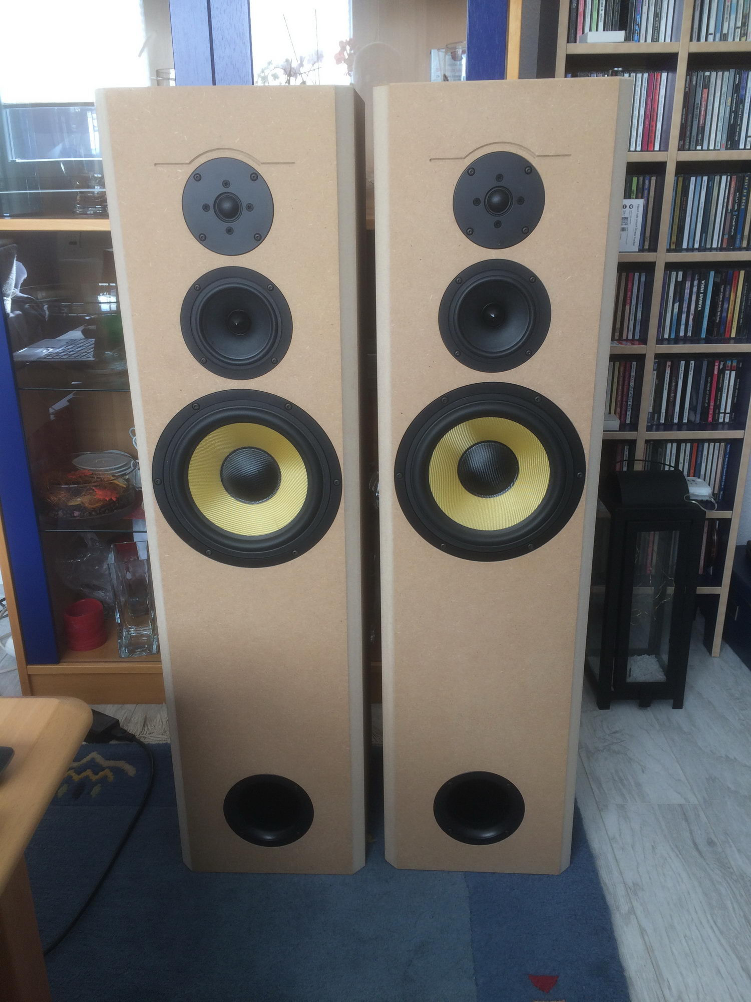

                              ich habe dieses Jahr 2023, von Jörg irgendwann im Jahr 2019/20 erstellt, eine super gute Dreiwegebox gehört. Eine Art Classic, mit dem GF200, B100 und dem G20SC, in super guter Abstimmung. Ich meine etwas hell abgestimmt aber trotzdem im Mittelton unschlagbar gut:
Ansichten: 647
Größe: 82,2 KB
                              Die Box könnte ich mir, etwas größer, auch mit dem W200S oder W250S vorstellen, ...
                              zur Simulation kann Jörg vielleicht was sagen, es ist das Defaultprojekt Boxsim 2.1.
                              Der Auftritt war, für mich betrachtet, so gut, dass mir die Box ständig im Kopf herum geht, zumindest mit dem Mittel- und Hochton.
                              Ich könnte mir in einer Hammerbox auch den TIW250XS vorstellen, und dann aber in geschlossen, einfach weil es besser in meinen Raum passt.
                              Jetzt in diesem Thread würde der W200S oder der W250S einfach zu integrieren sein, das wäre akustisch gut umsetzbbar, aber das Gehäuse müsste man leicht größer machen um ähnlich tief zu kommen.
