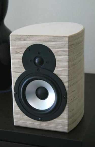

    was ich immer ganz gern mache ich das halbmondförmige wegfräsen der Hochtönerfrontplatte.
    Klicke auf die Grafik für eine vergrößerte Ansicht Name: Vib 130 CB.JPG Ansichten: 0 Größe: 31,8 KB ID: 714034
    Toller Beitrag übrigens, das Forum lebt ja noch!
    Der Ausschnitt sieht richtig toll aus, und aufs maximale gegangen!
    Ich will bei unseren Lautsprechern auch das Einfräsen mit neuer gemeinsamer Frontplatte probieren und so Hochtöner, G50 und Al200 ganz dicht zusammen rücken.

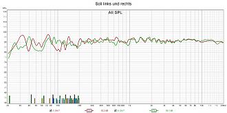

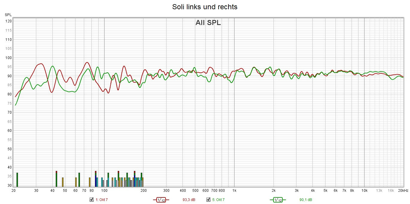

      Auch bei solchen Boxen würde mein Vorschlag sehr gut funktionieren. Auch der MT ist hier um 3dB zu stark.
      Klicke auf die Grafik für eine vergrößerte Ansicht  Name: image_53974.jpg Ansichten: 0 Größe: 256,3 KB ID: 714047
      du machst einen kapitalen Denkfehler, ... die Messung die du zeigt habe ich in einem Meter Abstand gemacht. Sprich die Moden die du da siehst gibt es am Hörplatz garnicht mehr, ... Ich habe das Glück, dass an Hörplatz durch eine ungewöhnliche Raumsituation alle Moden bis auf wenige sehr kleine komplett verschwinden. Wenn ich jetzt "deine" Abstimmung im Bass wählen würde wäre am Hörplatz quasi überhaupt kein Bass vorhanden, ... Im Schreihalsthread habe ich das gezeigt.
      und dann ist noch das Thema, dass du Messungen von 01.Okt zeigst, mittlerweile haben wir 16.Okt und die letzten Veränderungen hast du garnicht drin, ...
        Frage:
        Sind deine Boxen richtig in Phase?
        In meinem Beitrag geht es um eine Idee, die übrigens von sehr vielen Herstellern angewendet wird. Sie schreiben Empfehlungen, welche Box in welchen Raumgrößen am besten spielen, damit die Haupmoden nicht so stark angeregt werden
        Wenn du meine Idee nicht verstehst ist kein Problem. Welchen Teil meiner Aussage hast du nicht verstanden?
        Schreibe einfach, ich bin bereit dir alles in Ruhe so zu erklären, dass auch du mich verstehen kannst.
          • 10055
          #49
          Ich verstehe deine Idee nur ist diese falsch. Gruß Timo

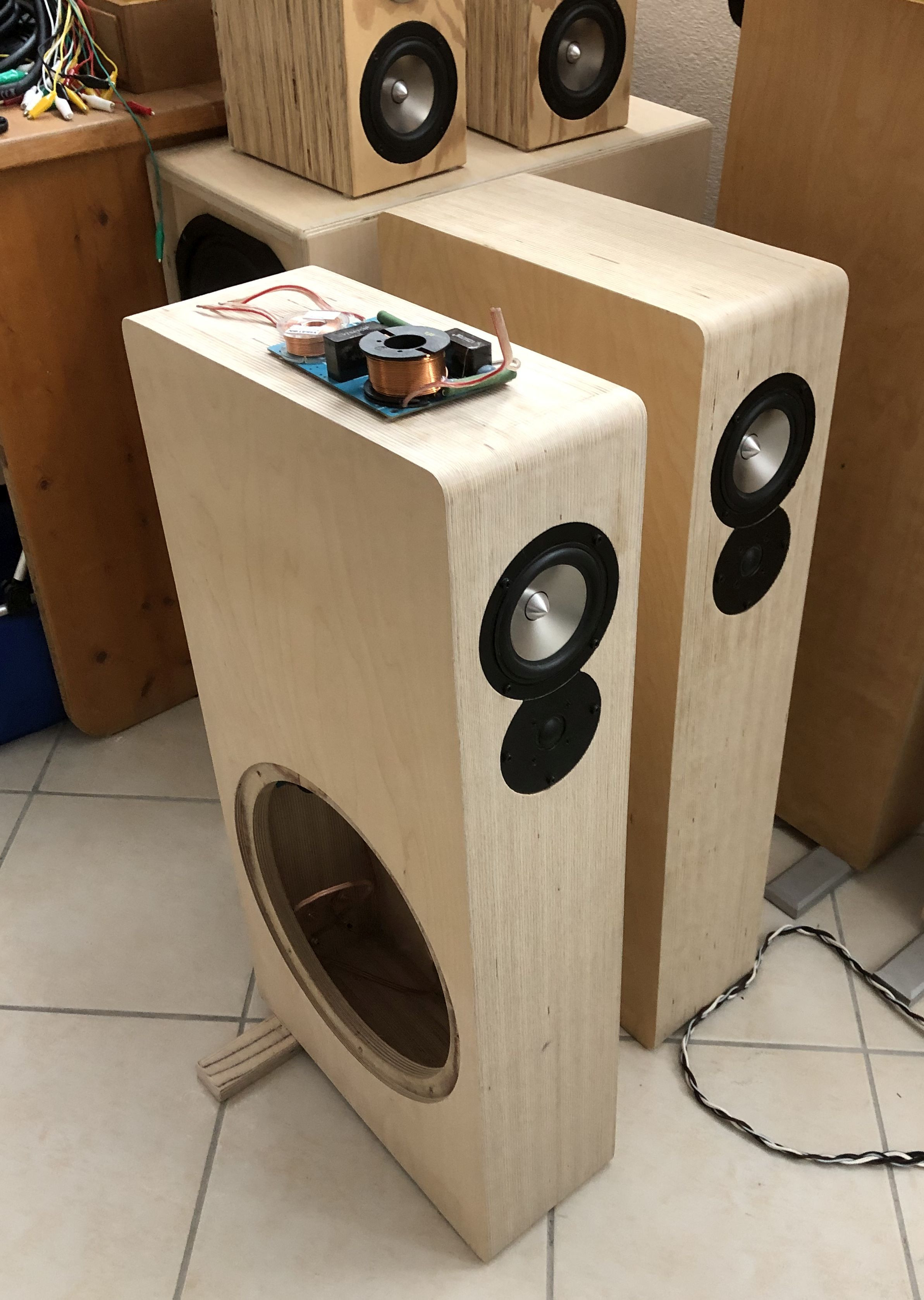

                  Das geht beim Al130 sehr gut, beim TI100 geht das nicht so eng zusammen:
                              Klicke auf die Grafik für eine vergrößerte Ansicht  Name: IMG_2120.jpg Ansichten: 0 Größe: 1,14 MB ID: 714092
                              welcher TT kam da in die Box rein?
                              Wäre das nicht doch auch mit meinen Chassis (insb. W250S) denkbar?
                              Zum Test habe ich eine Box mit Seitentieftöner als 60L CB simuliert.
                              Oder ist BR bei Seitenbass anzuraten?
                              Wenn doch BR dann die Öffnung nach vorne und aus dem Gehäuse ausgearbeitet, also kein BR Kunstoffrohr.

                                #60
                                Es ist ziemlich egal welcher Bass genommen wird. Hier war es der tiw300 in einem kleinen geschlossenen Gehäuse mit knapp 30 Liter und dann aktiv entzerrt. Das ganze halbaktiv denn die untere Trennung war bei 165 hz mit lr4. Die obere Trennung war angelehnt an die aria passiv umgesetzt.
                                Ich habe um das Gehäuse kleiner zu halten extra CB umgesetzt und dann mit maximal verschiebevolumen. Der w250s wäre auch denkbar. Nur so schön klein ist es nur bei den tiw.
