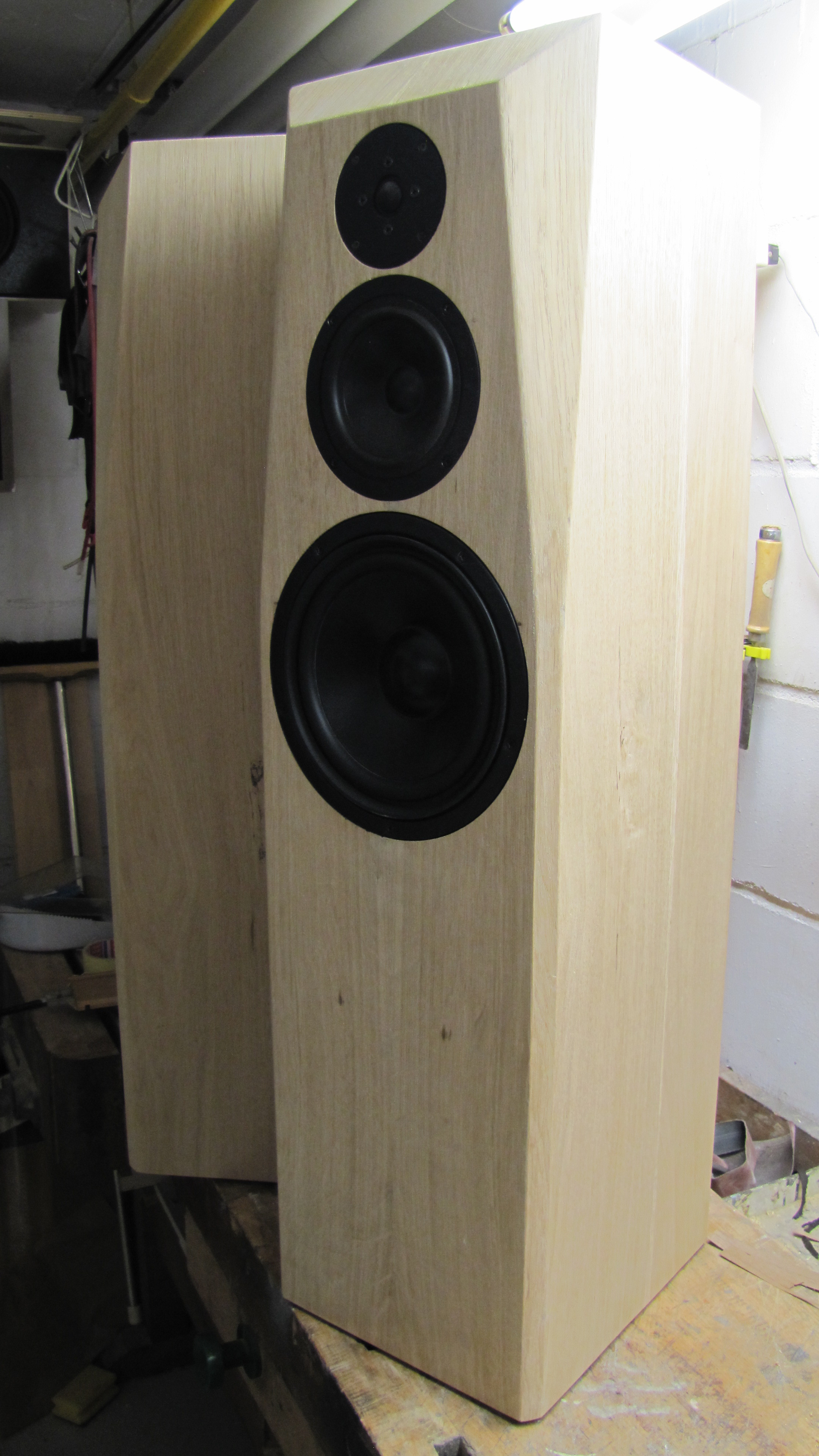

    Nimm den Bauvorschlag unseres Boxsim-Gurus (Uwe G), aber mit W 250 S. Der MT dort ist perfekt, ebenso F-Gang UND Bündelung.
    In Boxsim kannst du jede gewünschte Abstimmung des TT eingeben, was richtig ist, entscheidet der Raum. Sowohl Mitten als auch Hochton können bei Bedarf lauter abgestimmt werden, indem die Vorwiderstände kleiner gewählt werden. Und wenn du kein Kistendesign willst, baust du so was:
    Klicke auf die Grafik für eine vergrößerte Ansicht  Name: Sonja.2.JPG Ansichten: 0 Größe: 1,29 MB ID: 713890
    Hat auch akustische Vorteile...Seitenbass ist nur sinnvoll bei tiefer (und aktiver) Trennung TT-MT, besser nicht. TT mit Widerstand absenken ist nicht sinnvoll.

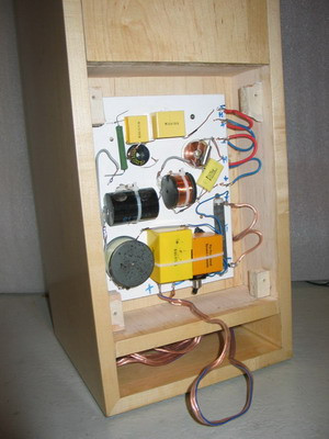

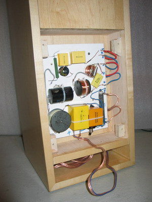

      Wenn ich selber eine Weiche plane oder z.B. die aus dem BoxSIM default nehmen möchte, wie kann ich diese dann bauen? Das ist ja mehr als standard Hochpass, Bandpass, Tiefpass. Platine ätzen etc. ist mir nicht möglich. Deshalb kam ich drauf, eine fertige Weiche, konkret die von der Experince V20 zu nehmen - sah für mich in BoxSim nicht so schlecht aus.
        • 28840
        Ein Holzbrett reicht völlig zum Aufbau, leichte Teile kleben, schwere mit Messingschrauben oder Kabelbinder befestigen. Wenn du löten kannst. Klicke auf die Grafik für eine vergrößerte Ansicht

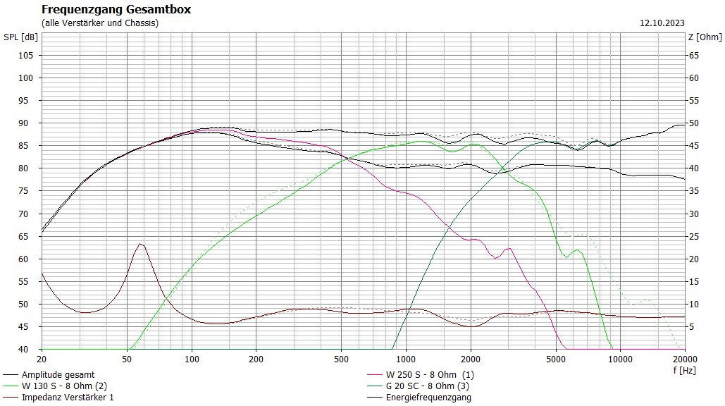

                    Hallo nochmal,
                    wäre diese Weiche akzeptabel?
                    Evtl. den MT noch etwas runter ziehen.

                      Ich denke nicht schlecht und mit wenigen Teilen. Du musst aber die Chassi und Bassreflex Anordnung beachten bei Chassis/ gemeinsames Gehäuse. Das wird bei Boxsim alles mit simuliert. Auch dämmung und Bassreflexabstimmung wird hervorragend berücksichtigt.
                      Dort kannst du auch mit individuellen Fasen die die Abstrahlung(Richtungsplots) und Lautstärke beeinflussen experimentieren.
                      Hab mal die weiche leicht angepasst und die Chassis angeordnet. Kannst das natürlich auch kippen und den Bass nach unten und oben stark Anfasen zum Beispiel
                      Bin nicht sicher ob man dem W130 die hohen Frequenzen zutrauen kann ohne das er rauh wirkt wegen der Resonanz bei 6000hz. Aber wird schon passen

                        Ja, so ist besser. Den HT hast du sicher mit Absicht seitlich versetzt. In Boxsim erkennst du, wie du die Boxen am besten platzierst, und natürlich Links-Rechts spiegelsymmetrisch bauen.
                        Warum baust du so hoch?
                          • 28840
                          Die MT-Resonanz kannst du mit einem 0,47-1 µF Kondensator + 5 Ohm (beide in Reihe) parallel zur MT-Spule unterdrücken.

                              mir wäre es in den Mitten und im unterem Hochton noch etwas zu dominant, ist aber auch Geschmackssache.
                              Ich finde, die Weiche von walwal passt sehr gut. Anstelle des B100 passt auch der W130S-8 sehr gut. Ich habe nur den Vorwiderstand von 2,2 auf 1 Ohm reduziert, dann passt es fast denkungsgleich.
