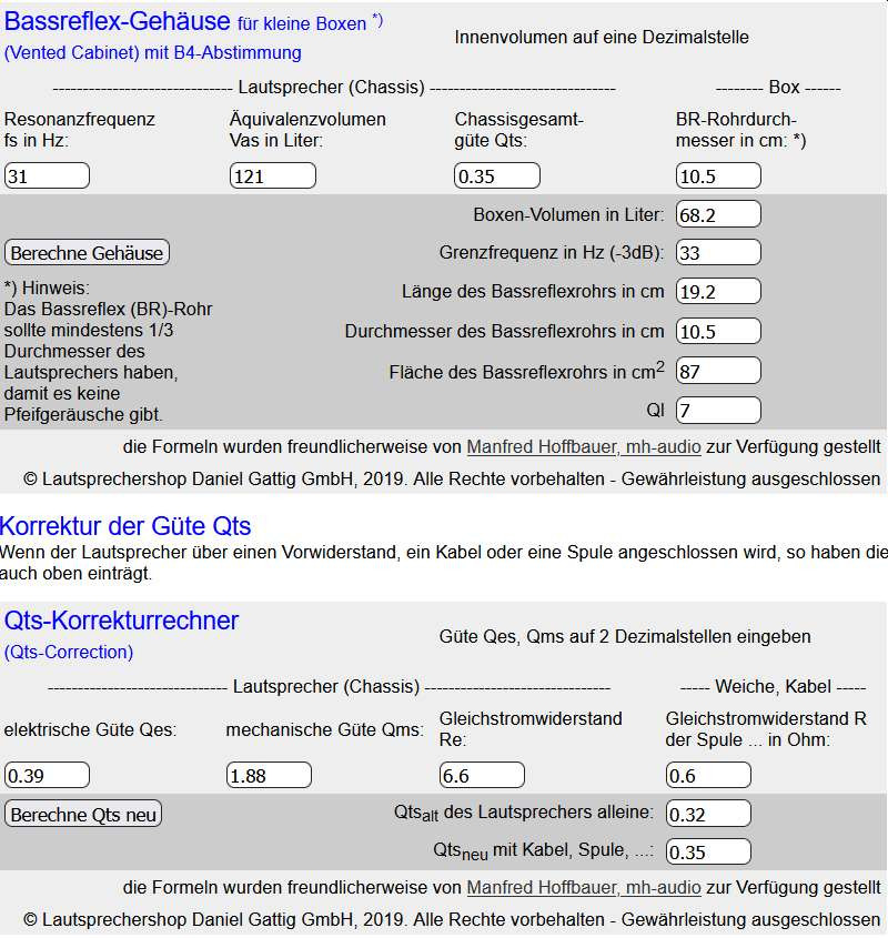

              Klar. Die Abstimmfrequenz habe ich da auch drin stehen
              Den BR habe ich berechnet über
              https://www.lautsprechershop.de/tool..._vented_b4.htm

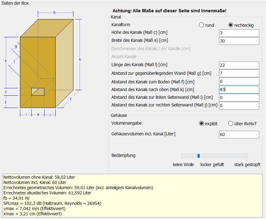

              Die Möglichkeit, dass auch über Boxsim machen zu können, ist mir erst später aufgefallen
Ansichten: 329
Größe: 139,8 KB

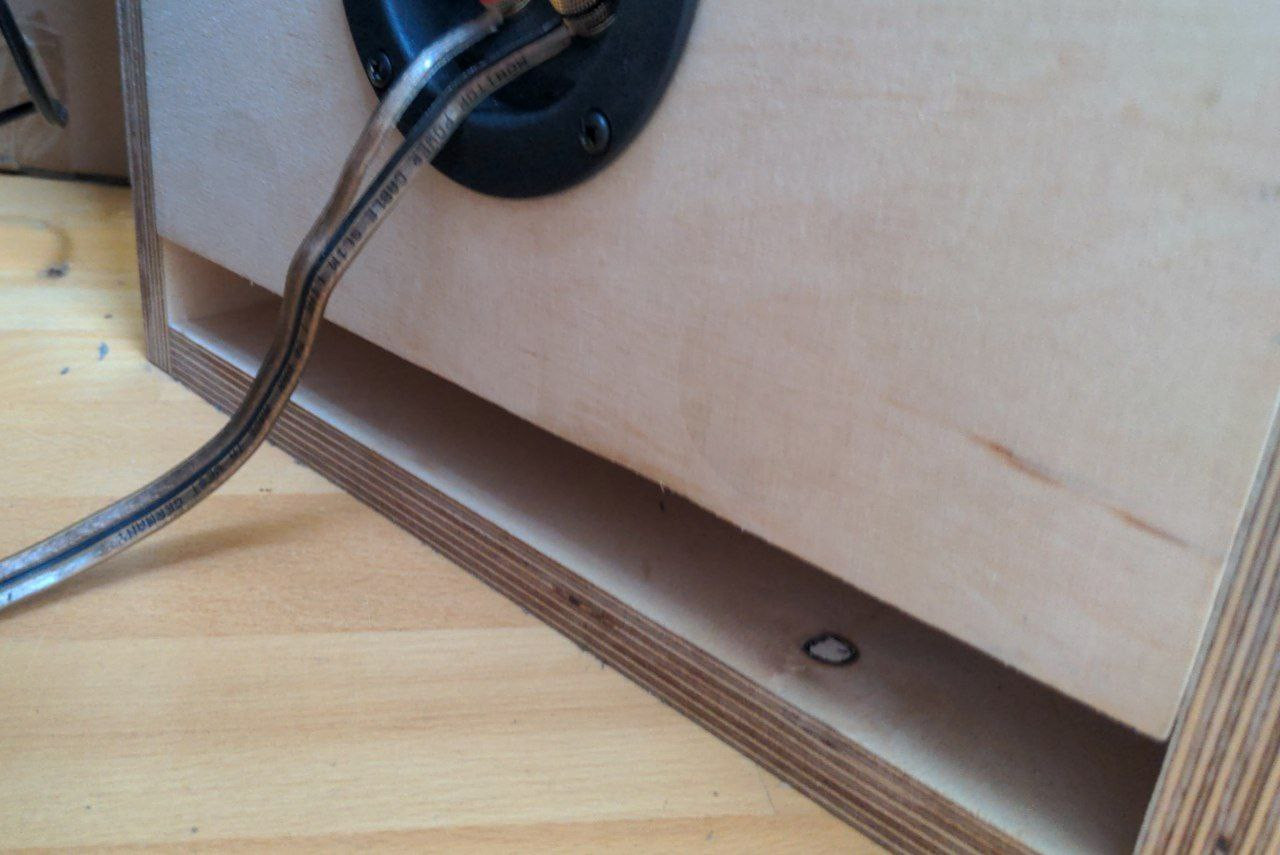

              Den BR Kanal kann ich nicht mal eben kürzen. Der ist festes Gehäusebestandteil ähnlich Conga.
Ansichten: 336
Größe: 178,7 KB

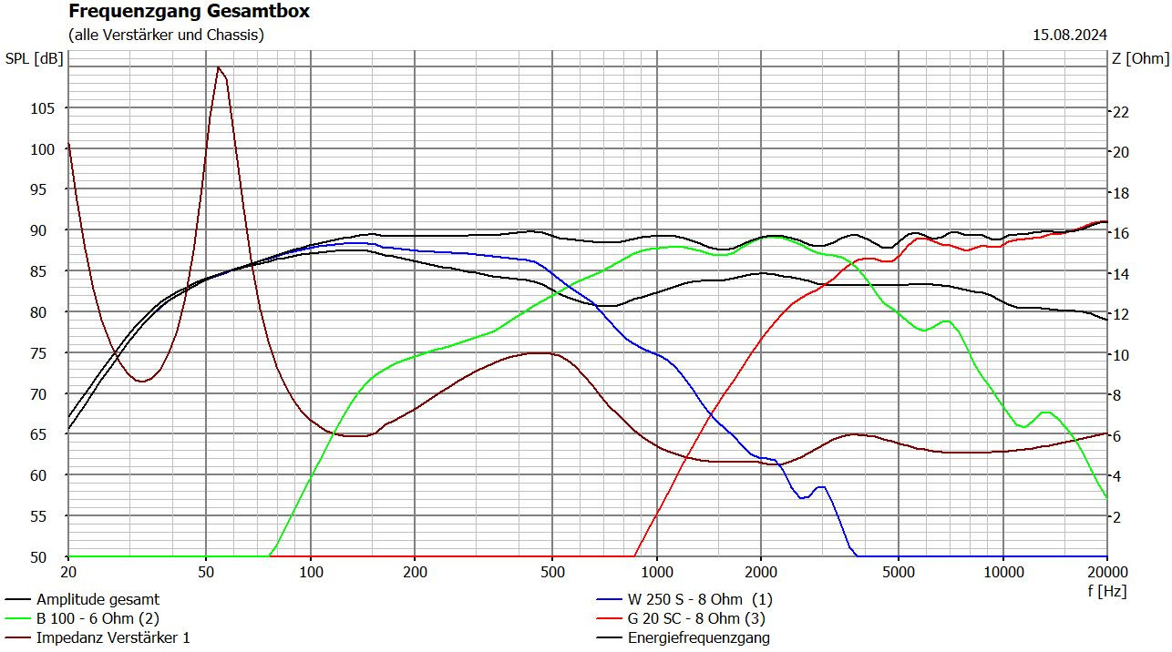

              Bzgl HT MT Pegel werde ich mal ein paar Wiederstände besorgen und unmittelbat vor den Chassis einlöten.
Ansichten: 318
Größe: 289,1 KB

                Bei der letzten Version ist die Tennung TT-MT zu flach und der MT immer noch zu laut

                      Die Berechnung im Boxsim BR-Kanal rechner habe ich gemacht. Siehe Screenshot oben.
                      BananaJoe Wo soll ich die Ergnisse daraus eintragen?
                      In der normalen Simu stehen die ja drin.

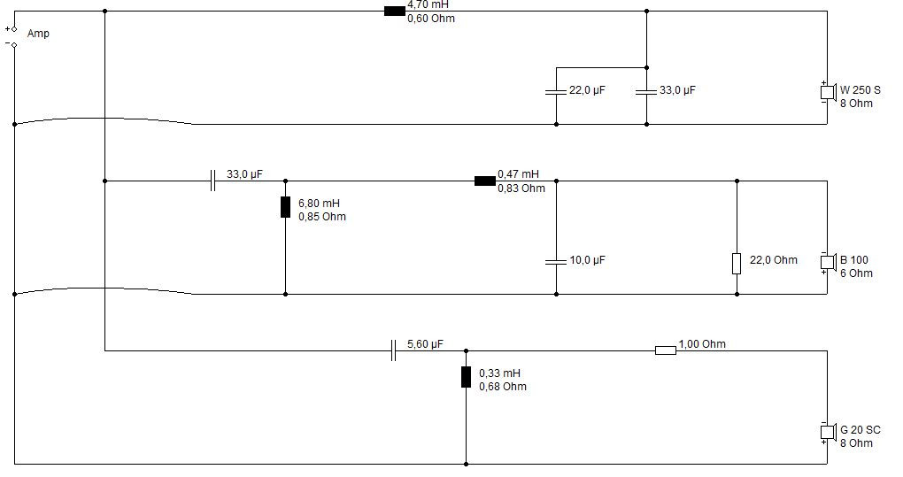

                      Basierend auf Euren Anregungen, werde ich die Weiche noch etwas anpassen:
                      beim TT den Cap erweitern auf 55µf (33+22) [da komme ich noch dran)
                      bei MT und HT per Widerstand den Pegel etwas senken (direkt vor die chassis).
Ansichten: 316
Größe: 50,2 KB

                          Ich finde die TT-MT-Trennung auch ein bisschen zu hoch. Ich habe mal probiert und eine etwas teurere Weiche in Kauf genommen.
                          W250+B100+G20SC_UG.BPJ
