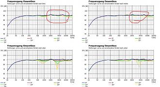

3 Wege System mit W250s W130s G20SC
  • MuckeChris
    • 19.09.2023
    • 17

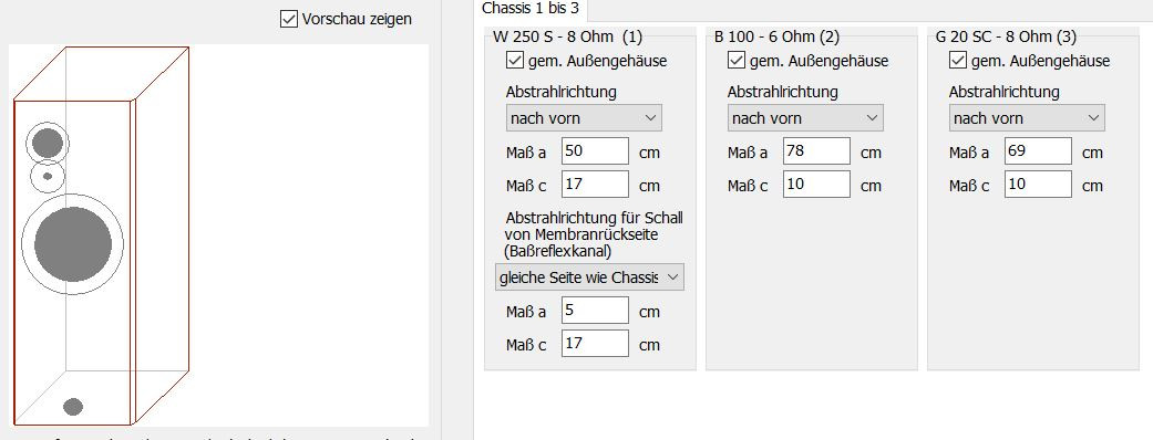

    OK OK, Ihr habt mich. Werde mir den B100 als MT zulegen. Auch wenn mir meine Frau auf's Dach steigt.
    Hoffe, ihr bekommt Provison von Visaton :-))

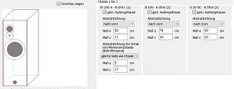

    Habe nochmal neu simuliert. Das Gehäuse ist etwas eigenwillig mit HT & MT auf gleicher Höhe aber der Simu scheint es zu gefallen.
    Einfache Weiche wäre mir zuträglich wegen mäßiger Löt-Künste und die Bauteile kosten natürlich auch.
Ansichten: 643
Größe: 62,8 KB
      • 28886
      Nein, das kannst du nicht machen, MT und HT auf gleicher Höhe, ist der akustische Gau.
      • DanielK78
        • 11.03.2021
        • 526
        Wie Walwal es sagt! Ich kann auf dem Handy deine Simu nicht sehen. Aber schau dir die Richtungplots an. Da wird die Abstrahlung horizontal angezeigt. Kannst dir auch vertikal und auf 90Grad anzeigen lassen.
        Du kannst das Gehäuse im Mittelton mit Fase verjüngen, die Mitteltöner insgesamt in der Mitte lassen oder sie wie bei der alten Quatral Vulkan bzw Vip Extra GF anordnen.
        Letzteres optimiert das Abstrahlverhalten. Mittel und Hochtöner dann jeweils zur Innenseite
        Siehe hier:

                Hi und danke für Eure lebendigen Antworten.
                Was mir momentan noch durch den Kopf geht:
                #Weiche
                - Hat die Frequenzweiche so Aussicht auf Erfolg?
                (https://forum.visaton.de/forum/proje...009#post714009)
                #MT
                - Ist der B100 mit seiner Papiermembran mechanisch nicht sehr empfindlich? Insbesondere (Luft-) Feuchtigkeit?
                - Wo steht der B100 im Vergleich zur G 50 FFL Kalotte? Preislich liegen diese ähnlich.
                #TT
                Was ich mir wünsche ist ein erwachsener, trockener, nicht dröhnender Tieftonbereich. Vor dem Hintergrund war meine Tendenz eher zu einer geschlossenen Box. BR Systeme neigen nach meiner bisherigen Erfahrung schnell zum Dröhnen und Polarisieren. Aber hier / bei Visaton scheinen ja die meisten Systeme BR zu sein.
                Den W250S als TT zu nehmen kam, weil ich damit ursprünglich defekte Tonsil TT ersetzen wollte. Dann kam Eins zum Anderen :-) Die alten Gehäuse haben auch ganzschön gelitten etc. Außerdem habe ich die TT günstig gebraucht bekommen.
                Fakt ist ja, das Gehäuse steht und Fällt in 1. Linie mit dem TT. Und da das Thema Seitenbass (ala VOX) für mich auch vom Tisch ist, braucht es bei dem W250 min. eine 30 - 35 cm breite Schallwand. Von der Ästhetik her würde mir eine schmalere Box mit etwas mehr Tiefe besser gefallen (ähnlich Classic 200 GF). Bei einem 20cm TT (TIW200, GF200, AL200) werden aber nochmal 150 - 200€ pro Box fällig.
                Aktuell geht es in Richtung einer art Classic 250. Evtl. in Zukunft nochmal neues Gehäuse bauen für 200er TT.

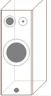

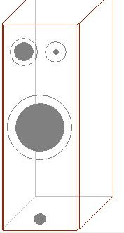

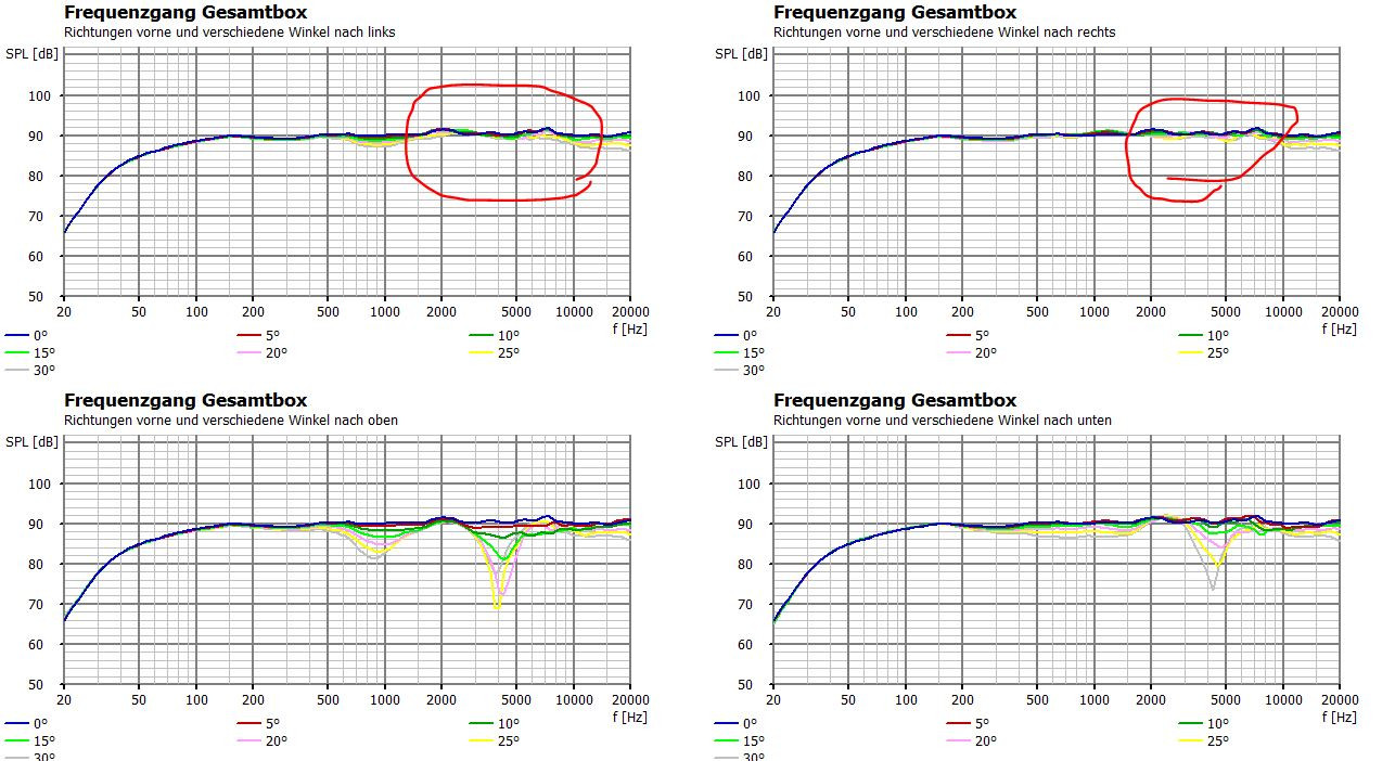

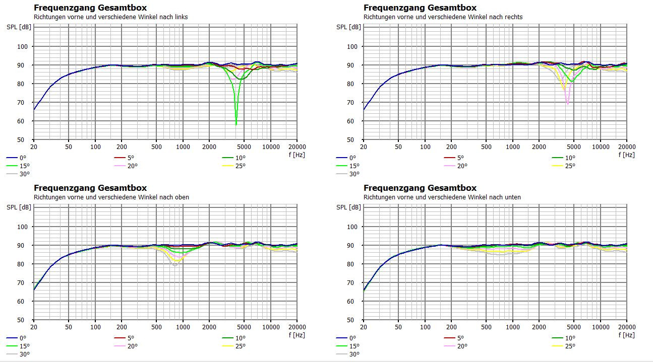

                    Chassisanordnung? ich möchte einfach mal den Unterschied herausarbeiten. Es wurde zwar alles schon gesagt, aber es wurde NICHT verstanden.
                    Die Chassianordnung hier:
                    Klicke auf die Grafik für eine vergrößerte Ansicht  Name: nogo Chassisanordnung.JPG Ansichten: 0 Größe: 14,5 KB ID: 714032
                    hat dies als Ergebnis bei den winkelabhängigen Frequenzgängen:
                    Klicke auf die Grafik für eine vergrößerte Ansicht  Name: nogo Chassisanordnung Auswirkung.JPG Ansichten: 0 Größe: 290,6 KB ID: 714033
                    was ich immer ganz gern mache ich das halbmondförmige wegfräsen der Hochtönerfrontplatte.
                    Klicke auf die Grafik für eine vergrößerte Ansicht  Name: Vib 130 CB.JPG Ansichten: 0 Größe: 31,8 KB ID: 714034

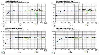

                    dies könnte man auch hier machen und dann sieht das Ganze so aus:
                    Klicke auf die Grafik für eine vergrößerte Ansicht  Name: Chassisanordnung perfekt 2.JPG Ansichten: 0 Größe: 74,3 KB ID: 714035
                    mit diesem Ergebnis:
                    Klicke auf die Grafik für eine vergrößerte Ansicht  Name: Chassisanordnung perfekt Auswirkung.JPG Ansichten: 0 Größe: 289,9 KB ID: 714036
                    Jetzt muss man nicht viel Verstehen, einfach schauen!.
                    es gibt zwei Effekte, je weiter die Chassis zusammenkommen wird der Bereich um die obere Trennfrequenz verbessert, und die horizontale falsche Anordnung macht den oberen Sprachbereich, unter Winkeln abgehört, komplett kaputt!

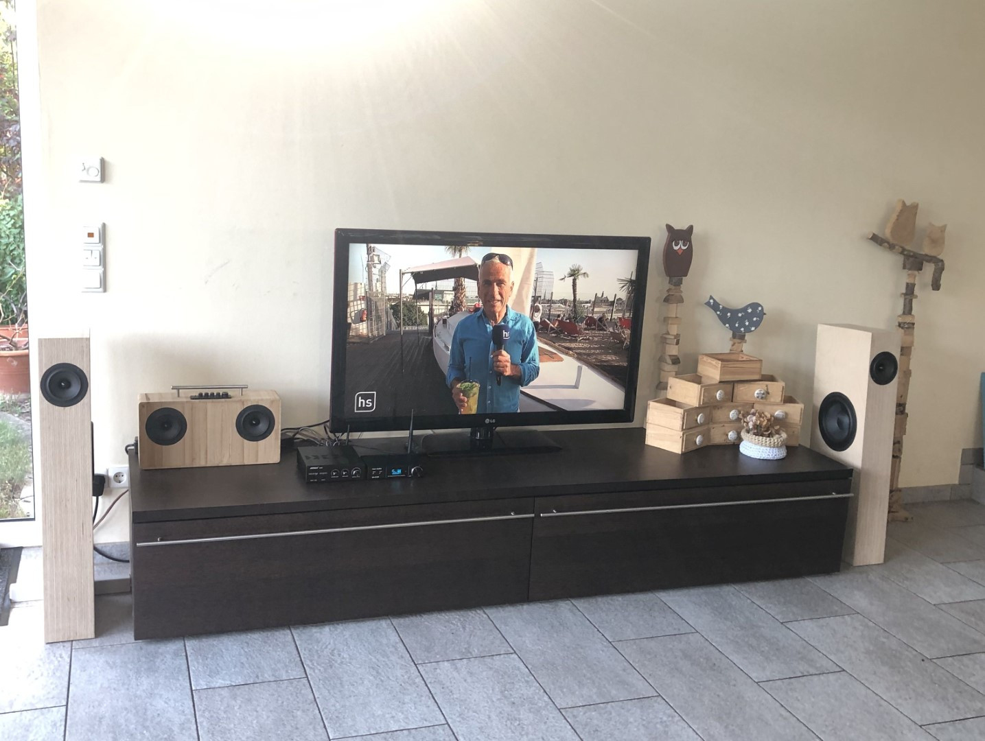

                      was ich nicht verstehe ist die Aussage mit dem Seitenbass. Ich bin im Forum bekannt dafür ganz gerne mal Seitenbässe zu machen:
                      kein Bild von mir, aber nach meinem Aufbau und späteren Verkauf sieht das so aus:
Ansichten: 535
Größe: 644,1 KB
                      man könnte genausogut ein W250S auf die Seite packen und den in CB betreiben!!!
                      Im Mittel und Hochton ist hier der TI100 und G20SC eingesetzt, das könnte genausgut der B100 sein, ... Der G20SC ist beim B100 auch nicht unbedingt notwendig und kann eingespart werden, dann sieht das ganze soooooo aus: auch im Seitenbass, und auf eine Minimalgröße geschrumpft, dies geht aber nur mit dem TIW200.

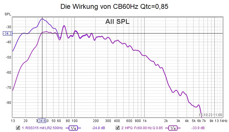

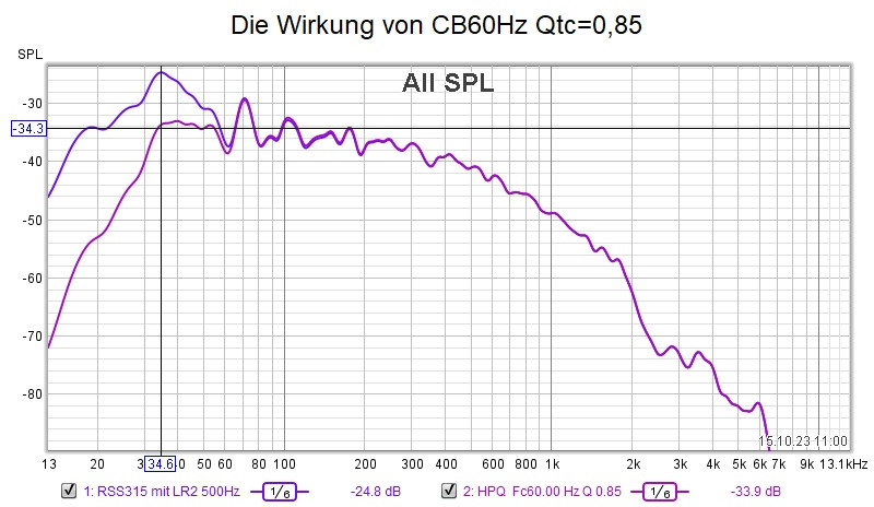

                            Ich versuche es mit einem Bild zu erklären:
Name: Wirkung von CB auf F3.jpg
Ansichten: 487
Größe: 106,8 KB
                            Natürlich die 70Hz müsste per Eqs abgesengt werden.
