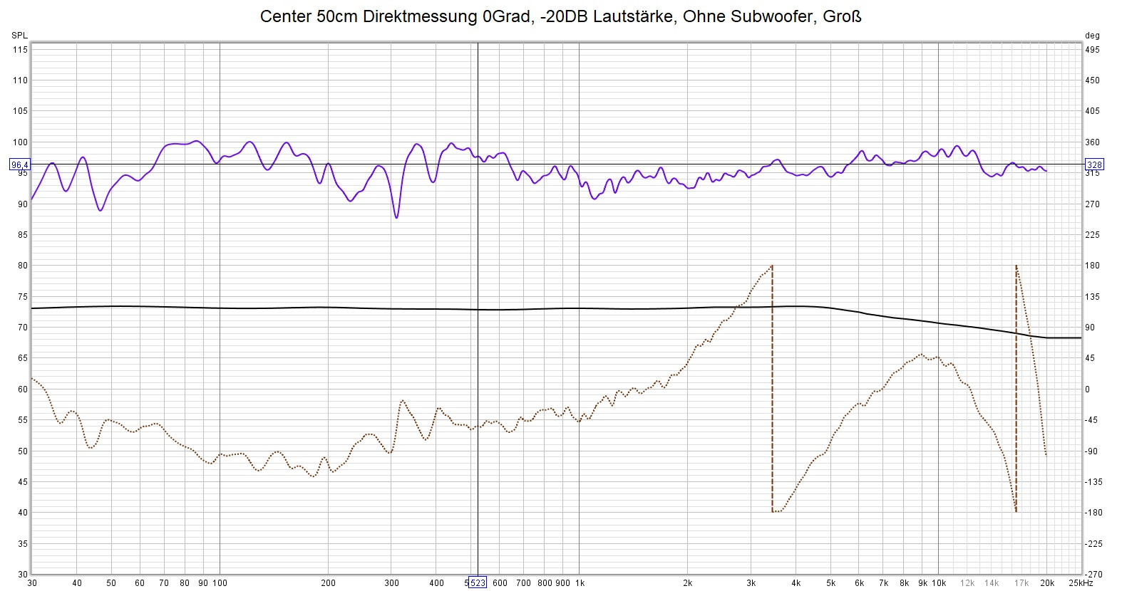

      Dann mach doch eine Messung der Canton. So kannst du sehen was der Raum macht und was deine Box. Sag mal, wie lang ist deine Box? Ich sehe in deinem Schrieb der Amplitude einen Zacken bei 300Hz. Resonanz im Gehäuse?

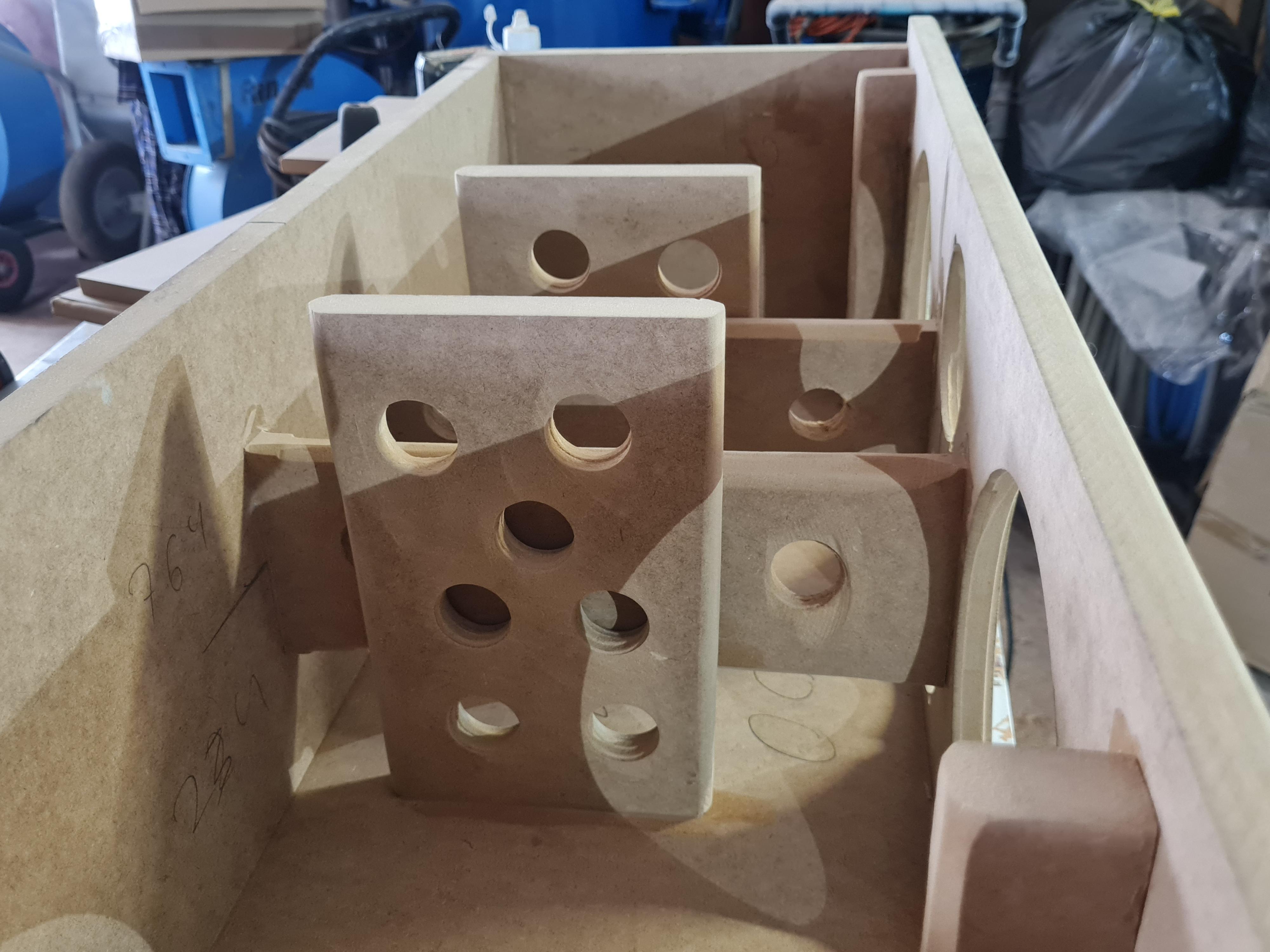

        Du meinst das ist ein Gehäuse Problem?
        Die Box hat ~50l Innenvolumen und die Maße sind 30x23x76 innen.
        Sie ist mit 2 Kreuzen neben den GF200 stark verstrebt.
        Hab an den Wänden und hinter den Mitteltöner 8cm Rockwoll. Hinter den Tiefmitteltönern gf200 je eine matte Sonofil.
        Werd versuchen baldmal nochmals ausgiebig zu messen. Dann auch den Canton. Der Laptop macht via HDMI Probleme. Für den Desktop PC brauch ich erst ein langes Kabel.

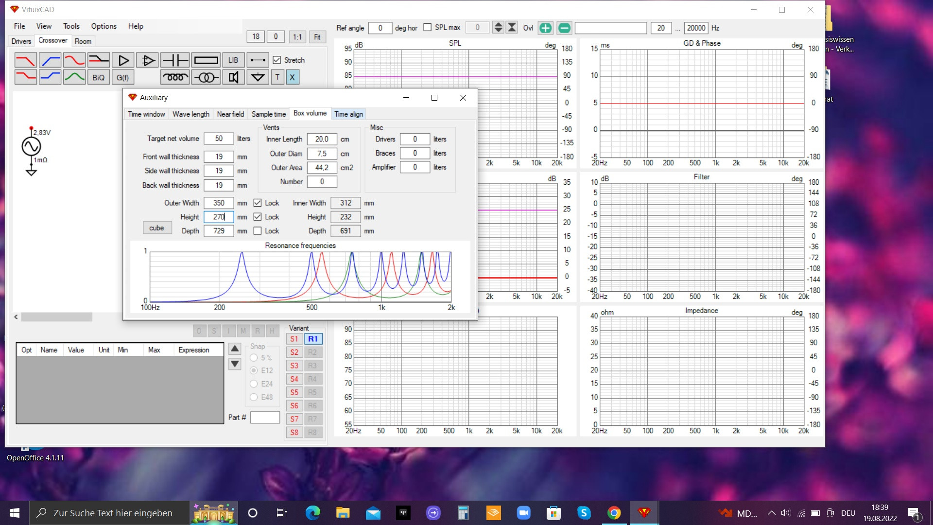

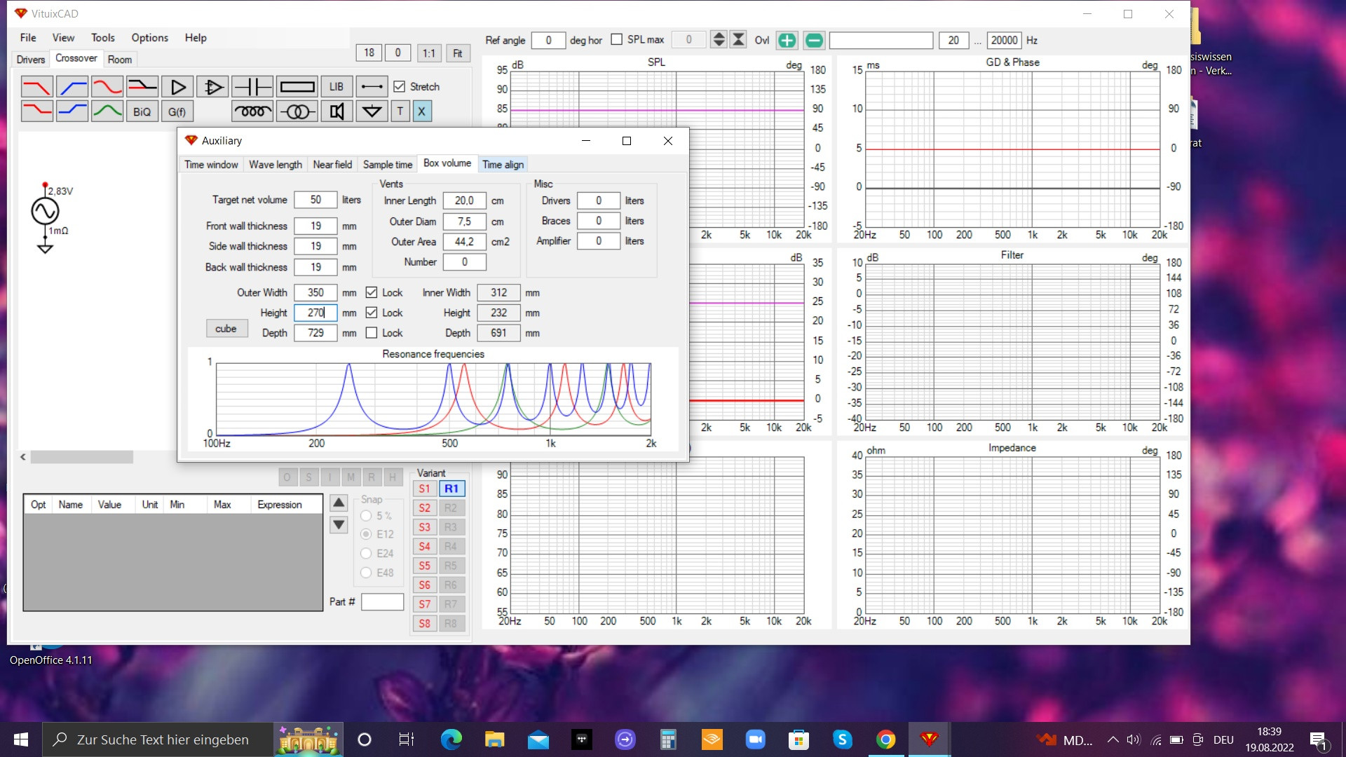

          Hi, eigentlich müsstet du bei 250Hz und 500Hz Probleme bekommen.
          Deshalb messe doch deine Canton, damit du ein vergleich hast, was deine Akustik im Raum macht.
Name: box center.jpg
Ansichten: 399
Größe: 467,4 KB
          Hier eine kleine Simulation.

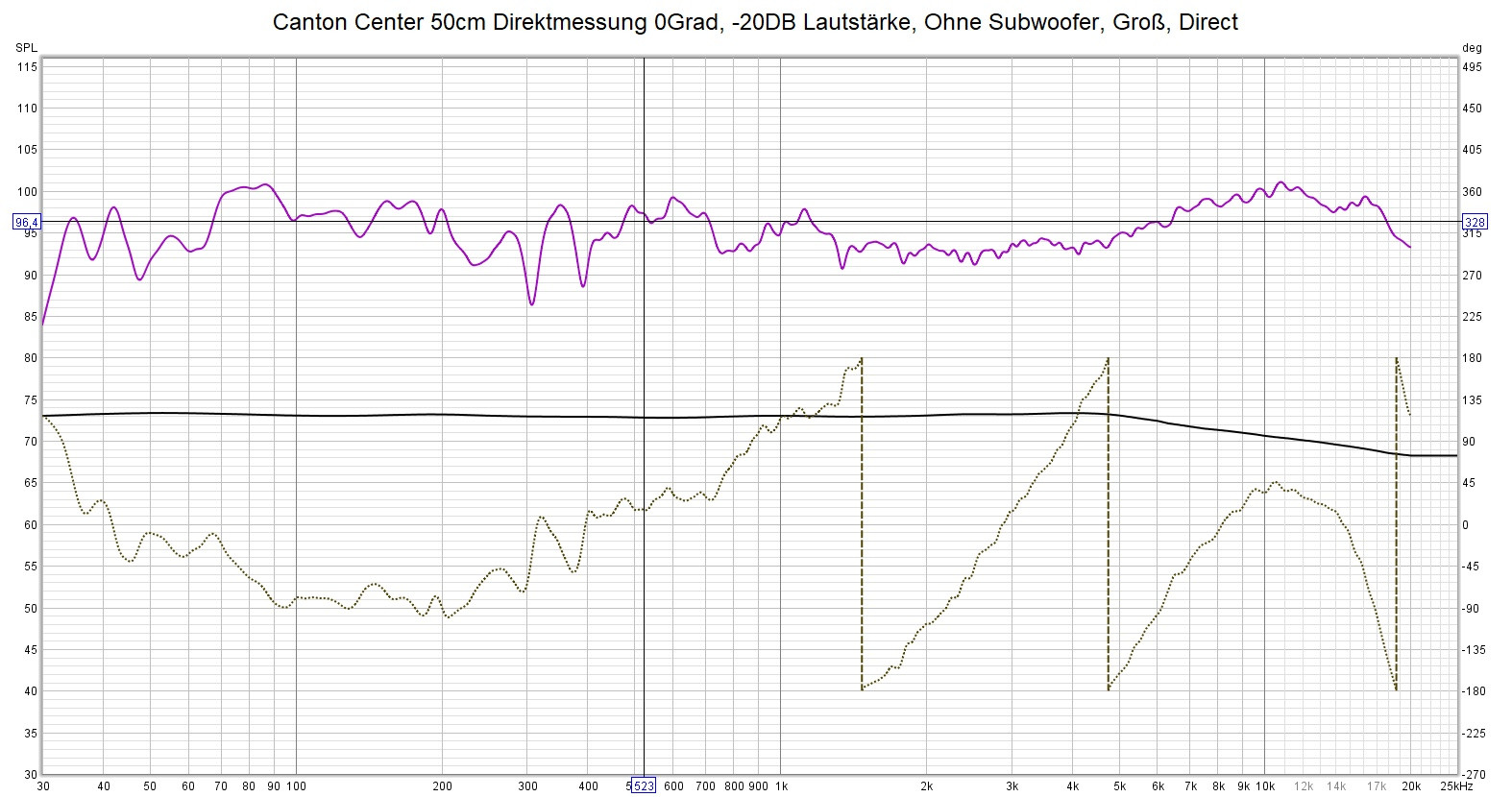

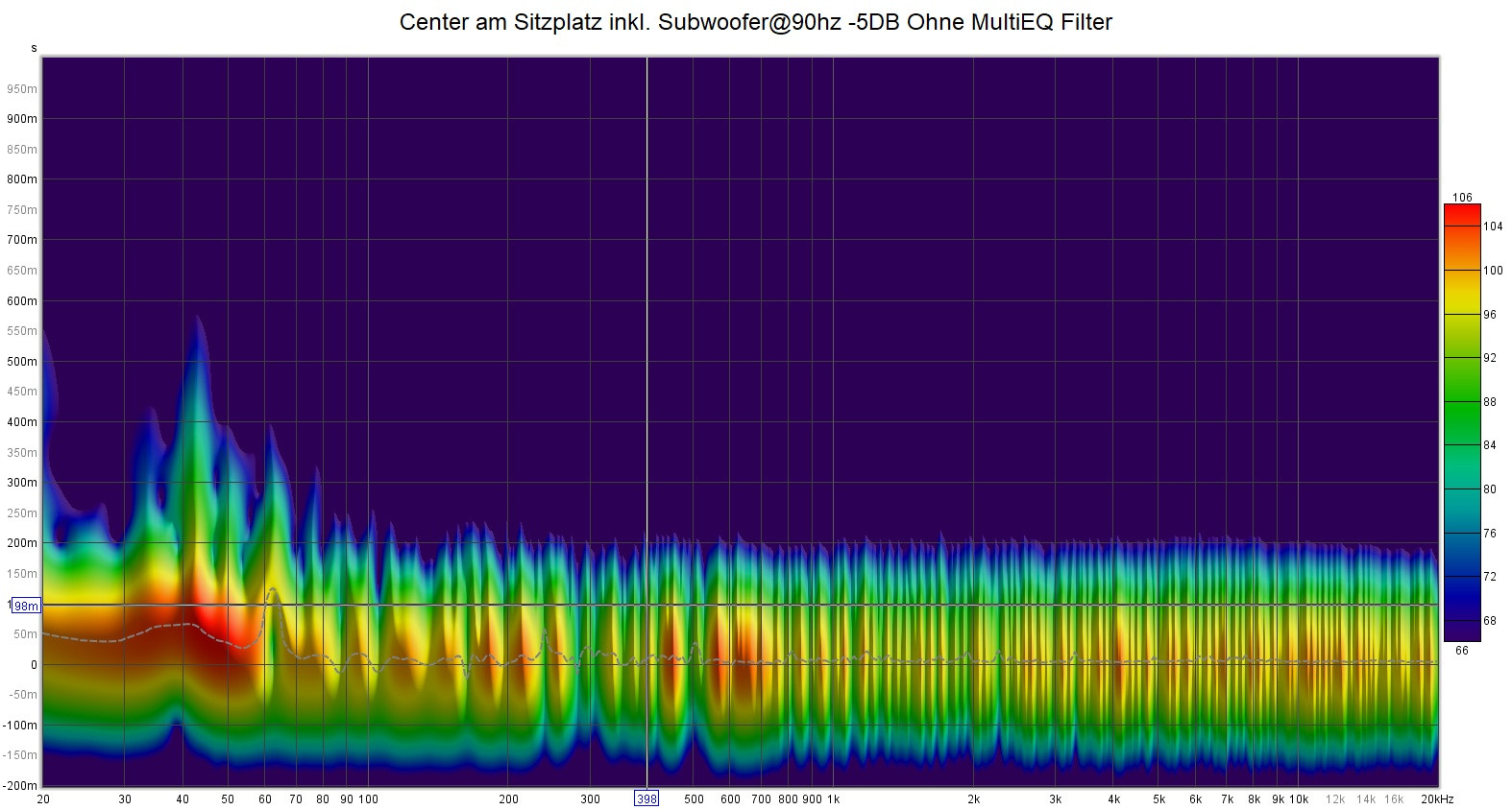

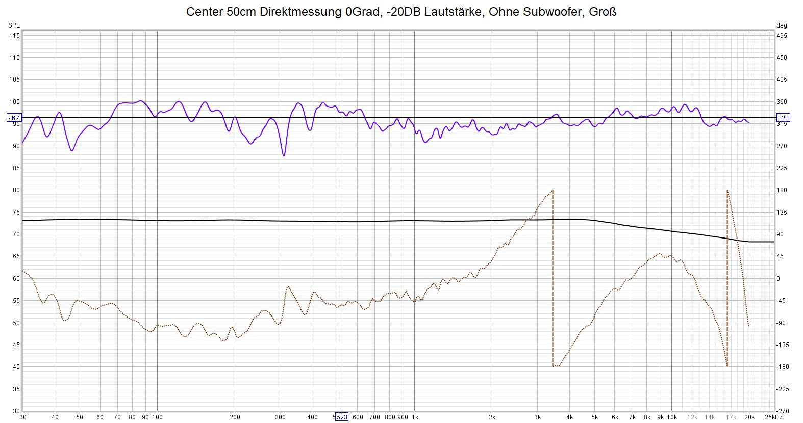

            Also ich kann jetzt vom Desktop messen. Der Canton Center hat auch eine Beule bei 300hz. Theoretisch könnte ich den Visaton Center mal draußen im freien messen.

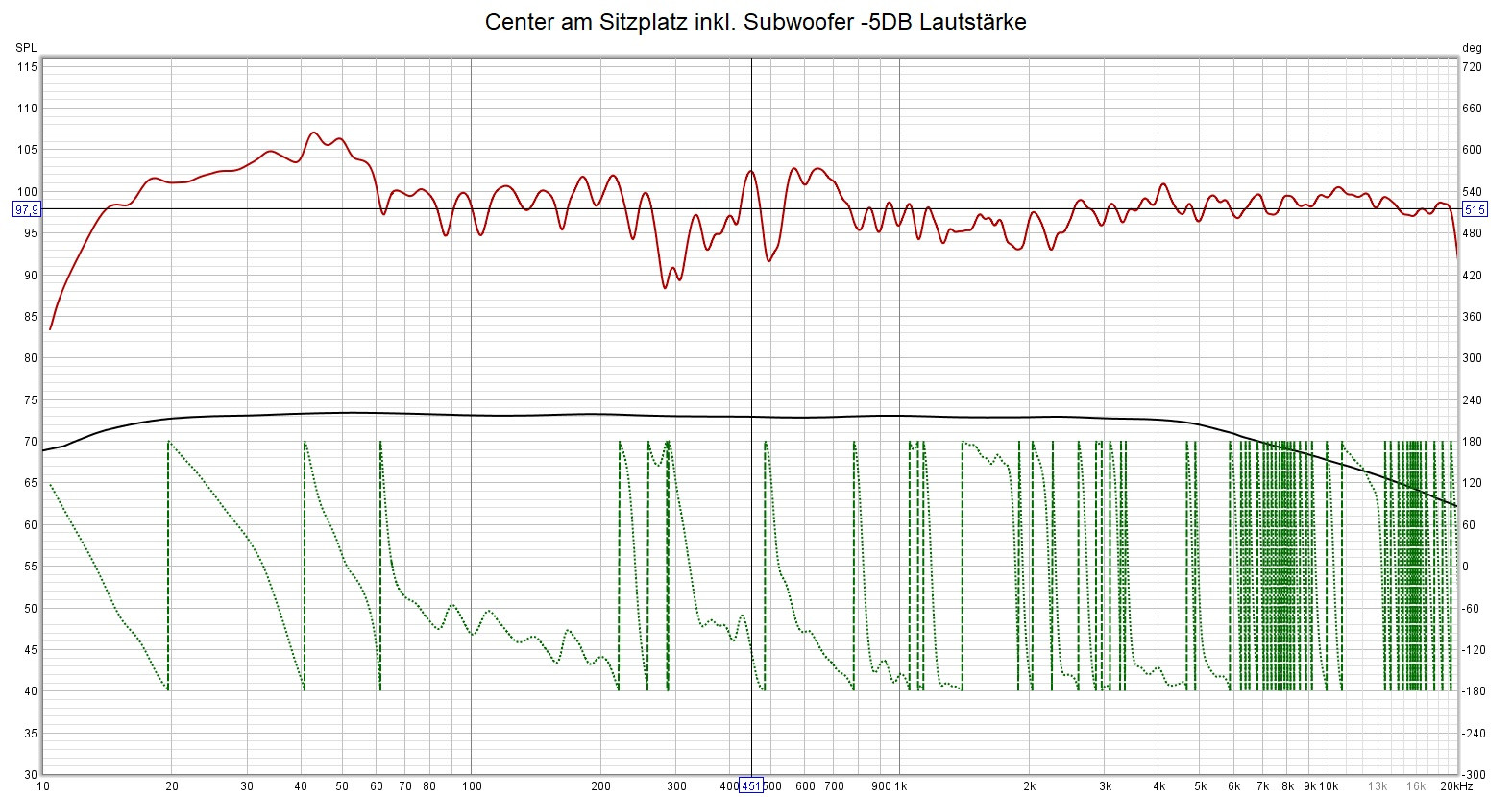

            Hier jetzt mal die Ergebnisse vom Canton und Visaton:
            Klicke auf die Grafik für eine vergrößerte Ansicht  Name: Visaton Center 50cm Direct ohne Sub.jpg Ansichten: 0 Größe: 359,5 KB ID: 704806 Klicke auf die Grafik für eine vergrößerte Ansicht  Name: Canton Center 50cm Direct ohne Sub 2.jpg Ansichten: 0 Größe: 362,3 KB ID: 704807
            Und hier mit Mikrofon 90Grad(oben) am Sitzplatz den Visaton Center gemessen. Subwoofer@90hz, -5DB, Einmessung aber ohne Audyssey MultiEQ Filter:
            Klicke auf die Grafik für eine vergrößerte Ansicht  Name: Center am Sitzplatz -5db Spectrogram.jpg Ansichten: 0 Größe: 291,1 KB ID: 704804 Klicke auf die Grafik für eine vergrößerte Ansicht
Name: Center am Sitzplatz -5db 3.jpg
Ansichten: 401
Größe: 418,0 KB
            Ich hab die Audyssey Filter bei den Lautsprechern immer aus oder max bis 500hz. Nur der Sub wird voll geregelt.
            Ich empfinde den Ton mit Filter irgendwie etwas matt
            Da ich mich mit REW bisher kaum beschäftigt habe ist bei meinen Messungen natürlich vorsicht angesagt. Die beiden Messungen vom Laptop(weiter oben) und dem Desktop PC ja ziemlich gleich sind!

              Man sieht sehr schön bei deinen Messungen, dass die Canton eine zweiwege-box ist und deine Box 3 Wege.
              mir haben deine Messung auch gezeigt dass für den Center einfach ein B200 im offenen Gehäuse ausreicht. Persönlich

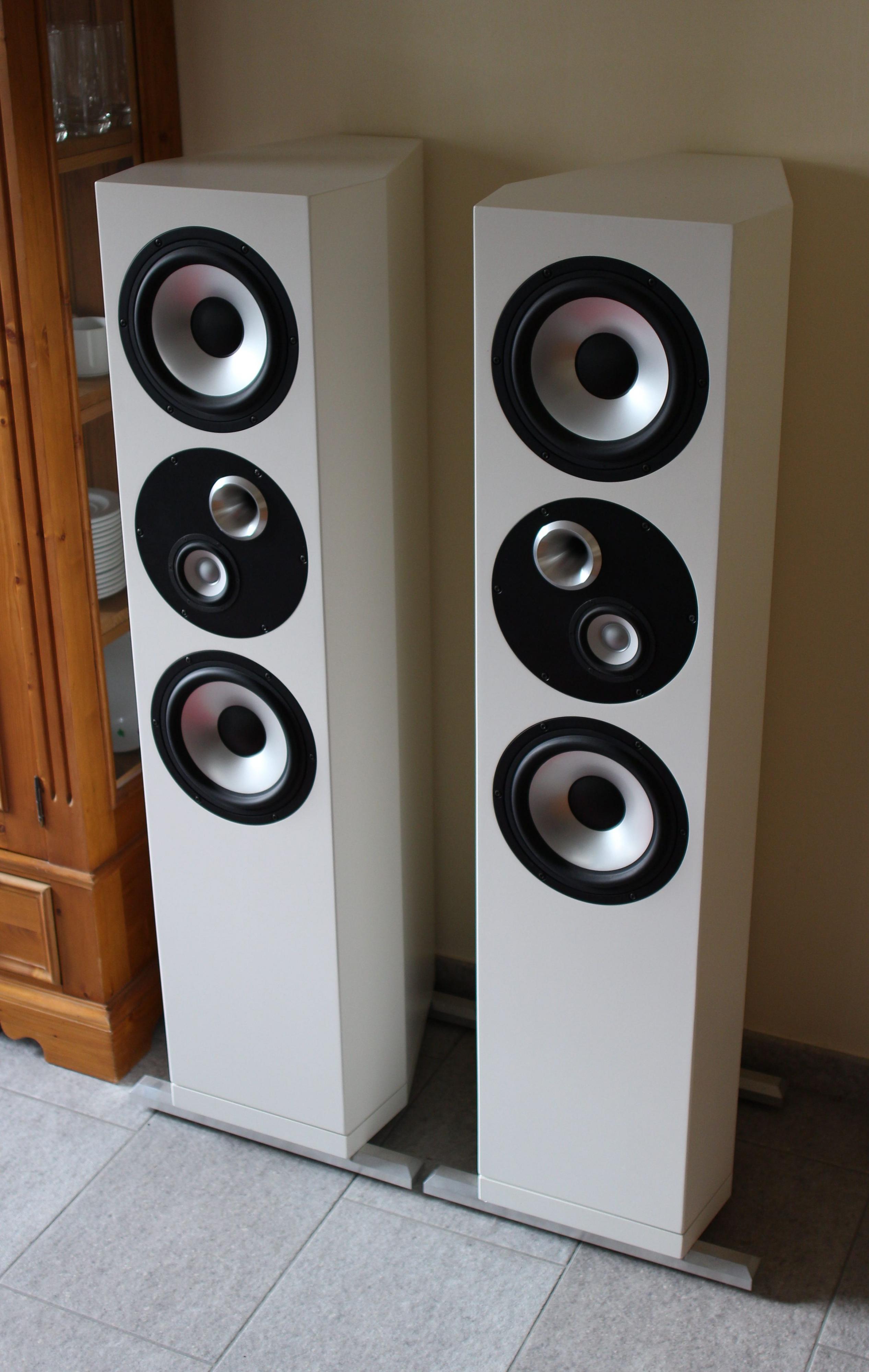

                  Die UR-Atlas hatte was mit den Kalotten und seit der Zeit bin ich Kalottenfan, ... was meine Soli im anderen Thread zeigt:
                  Aber es ist in der Tat so dass es automatisch ein Vierweger wird. Die Soli ist da noch eine Ausnahme, weil ich den Weg über die TIW200 gegangen bin, die können Bass und die können Mittelton bis um die 1000 Hz. Die Al200 hatte ich zuvor in der Soli:
