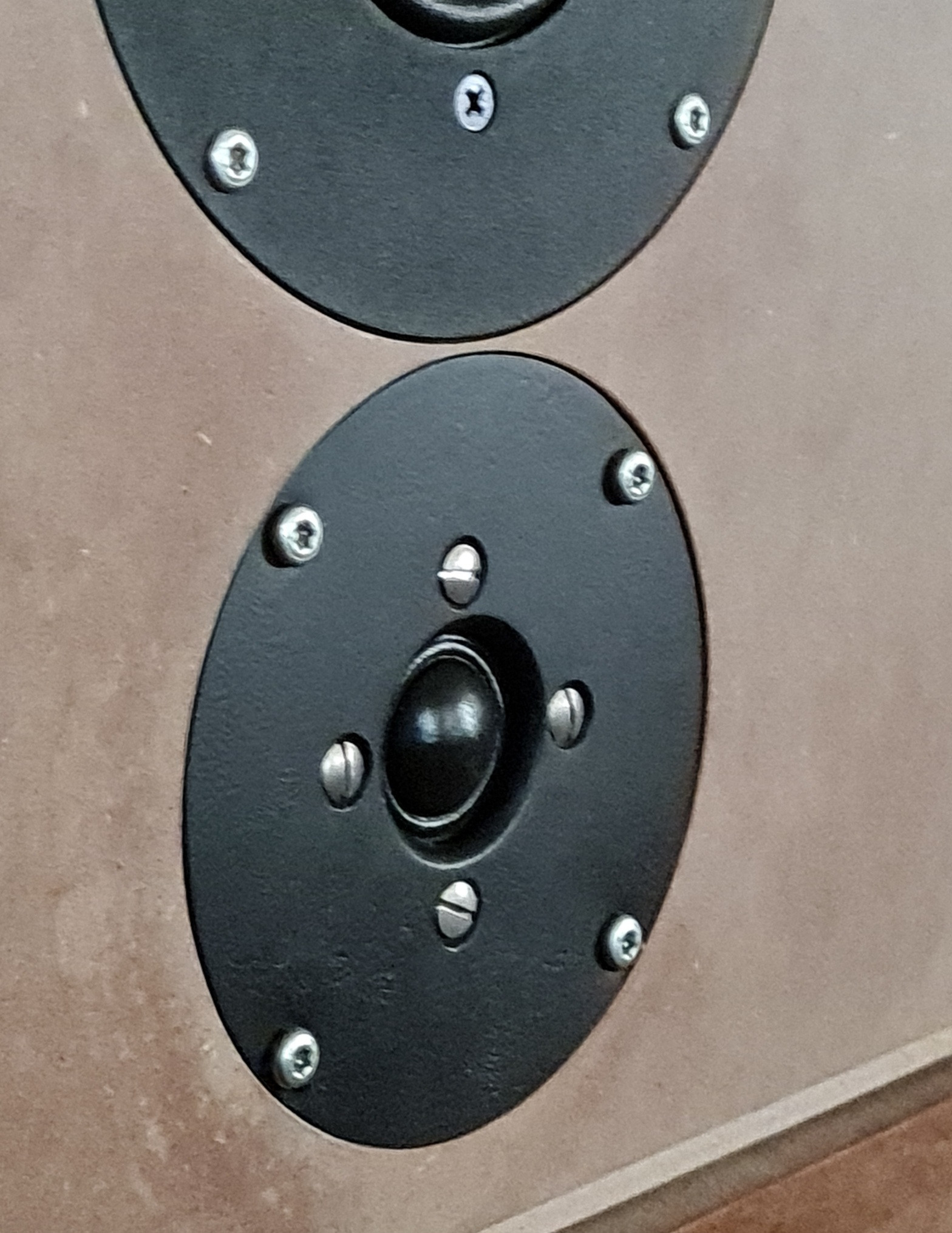

    ich habs komplett überlesen, ... der G20SC ist mit den vier schrauben komplett demontierbar, ... die Frontplatte hatte ich schon häufiger ab und habe mir auch schon andere Frontplatten gemacht, so wie hier:

    das freut mich, dass dir meine G20 gefallen, sind um Längen besser als die G25.
    Wenn ich mich nicht völlig täusche ist das Diafragma nicht mit der Frontplatte verklebt,
    es wird am Magneten zentriert.
    Beim Demontieren kann es etwas an der Frontplatte kleben.
    Versuch macht kluch, gibt es auch als Ersatzteil
    Gruß Thomas

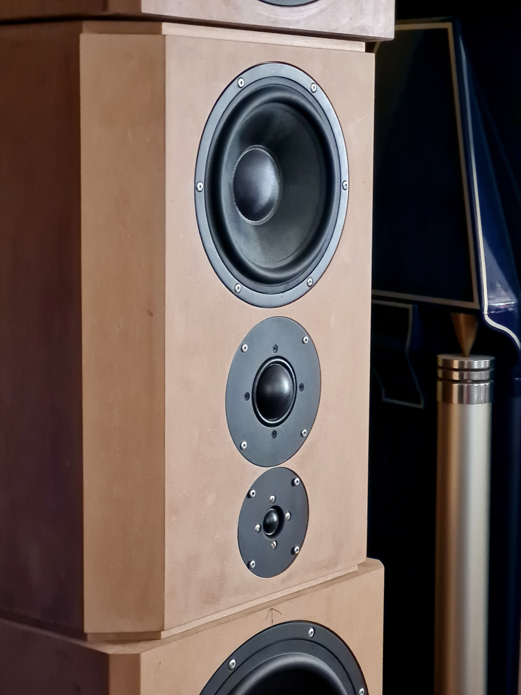

    So unsere Lautsprecher haben mal wieder eine Umbau Odyssee hinter sich. Der Hochton schien ihm immer wieder etwas zu spitzt.
    Da ich eh den KE25Sc für die Concorde WG wollte, haben wir mal den G25FFL probiert und der gefiel ihm gleich besser!
    Das hat dann soweit motiviert das er eine Blende aus HDF und Sperrholz für den G20SC gebaut hat.
    Leider ist ja das Lautsprecher Diafragma bei den Hochtönern immer mit der Frontplatte verklebt. Lose gesteckt wäre viel schöner für ein modifizieren.
    Und tatsächlich ist das ein super Hochtöner. Ist gerade richtig zufrieden mit dem Sound.
    Vermutlich wird nun das nächste verbesserte Gehäuse gleich auf den G20sc ausgelegt.
    Ich hab sie auch schon extrem aufgedreht und er hat ohne Murren gespielt, scheinbar top Pegelfest und "seidig"
    Also aktuelles Setup 2xTIW300, GF200, G50FFL und G20sc
    Klingt richtig rund und trotzdem sehr dynamisch. ​
    Sieht man kaum das hier "gepfuscht" wurde.
