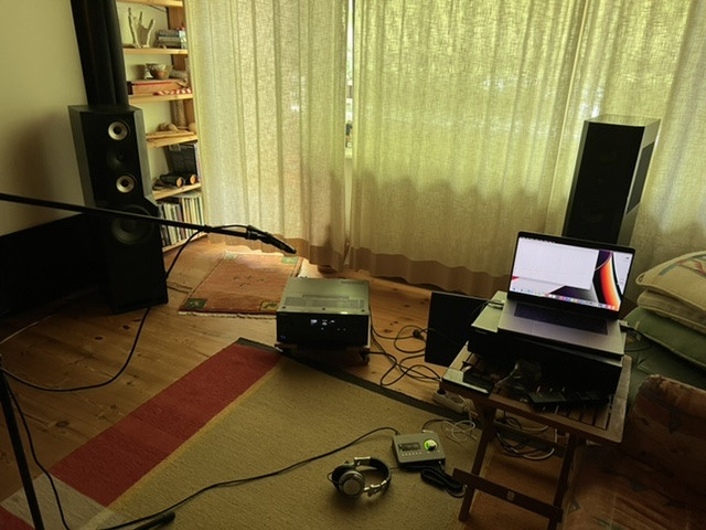

      #92
      3 m bekomme ich gerade so hin
Ansichten: 275
Größe: 63,2 KB
      Die Messung:
Ansichten: 287
Größe: 61,5 KB
      Es bleibt bei der starken Absenkung von 4 dB im 1 kHz Band. Für die 5 mm bräuchte ich wohl eine ordentliche Messvorrichtung.
      Kein Plan!

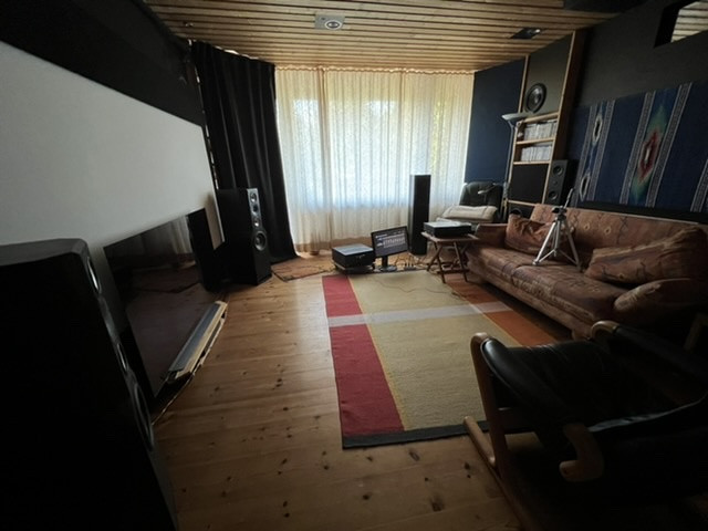

        #93
        Zitat von walwal
        Und bei D'Appo wird vertikal zu wenig im Bereich 300 - 800 abgestrahlt, das klingt dann im Raum dumpf. Vertraue deinen Ohren und nicht der Messung...
        Meine Ohren hatten gemeckert
        Deshalb die Messorgie. Nicht vergessen, ich habe einen vollflächigen Mitteltonabsorber 250 Hz bis 4 kHz an der Decke:
        Klicke auf die Grafik für eine vergrößerte Ansicht  Name: E4224889-F345-46DF-80A5-2882BBC2AB54.gif Ansichten: 0 Größe: 8,8 KB ID: 704260
        PS: Und es klang zu knackig, also eher hell. Speziell Trompeten, Streicher, manche Sänger, Becken. Die D‘Appo Anordnung der Bässe bei der Concorde könnte sich auf den 1 kHz Bereich auswirken. Es scheint jedenfalls doch nicht so einfach zu sein, ein bestehendes Mittel- Hochtonteil mit einem Tieftöner zu kombinieren. Es klingt ja jetzt schon um Welten besser, als mit der VOX 252. Ein bisschen Optimierungsarbeit ist aber mit der Diva noch nötig. Dieses krasse Korrektur direkt im benachbarten Band, das eine runter, das andere rauf, ist mir etwas zu heftig. Im Moment gönne ich mir eine Pause. Es sind ein paar Malerarbeiten nötig.
        Zuletzt geändert von Norbert; 03.08.2022, 13:02.
        Kein Plan!
          • 29076
          #94
          Vieleicht ist der Absorber der Störenfried. Bei so weitem Hörabstand hörst und misst du fast nur noch diffusen Schall, und wenn der Absorber MT schluckt, fehlt was.
          Nix gegen Absorber, aber sie können auch nachteilig sein.
          Für 5 mm Messung brauchtst du nur ein Stativ und das Mikro waagerecht ausrichten. Ich nehme ein Laborstativ und eine Klemme.
          Aber wenn es dich tröstet, ich habe mit der ConWG auch lange getüftelt.

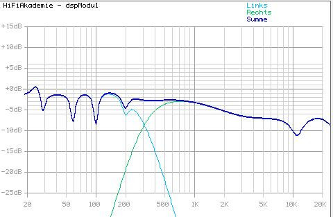

            • 29076
            #95
            So sieht mein Filter aus:
            Klicke auf die Grafik für eine vergrößerte Ansicht  Name: conwg filter final.jpg Ansichten: 0 Größe: 41,6 KB ID: 704263
            Ergebnis durch Hörtests. Mehr Bass und Mitten, eine Linkwitz-Senke bei 3 kHz. Hörabstand 2 m.
            Die Senken sind gegen Raummoden im Bass bzw anstelle der passiven Schaltung um 11 kHz.

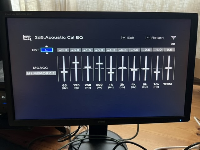

              #96
              Ich habe den EQ jetzt auf das Wesentlichste modifiziert und schalte den per App dazu, wenn was nervt. Ist sehr von der Musik abhängig. Es sind nur einzelne Stücke, wo es zwackt.

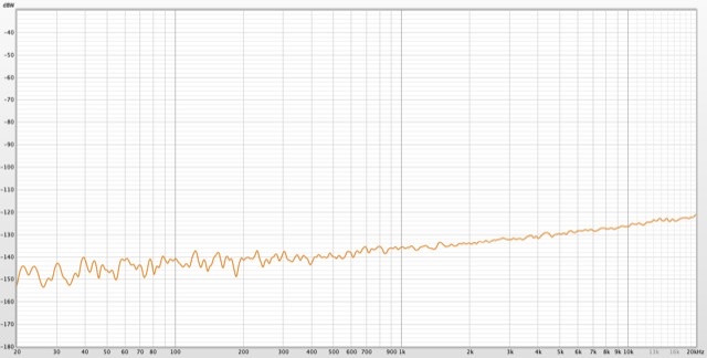

                            • Norbert
                              • 16.06.2003
                              • 1978
                              #104
                              Hier ein völliger Blindflug mit REW. Ohne richtiges Messmikrophon und ohne Kalibrierdatei:
Ansichten: 238
Größe: 93,0 KB
Ansichten: 252
Größe: 44,9 KB
                              Viel anfangen kann ich damit nicht. Habe aus 1,5 m mittig auf den Hochtöner gemessen. Sieht etwas zu linear aus.
                              Kein Plan!
                                • 29076
                                #105
                                Das sieht sehr exotisch aus, ein Frequenzgang ist das eher nicht.
