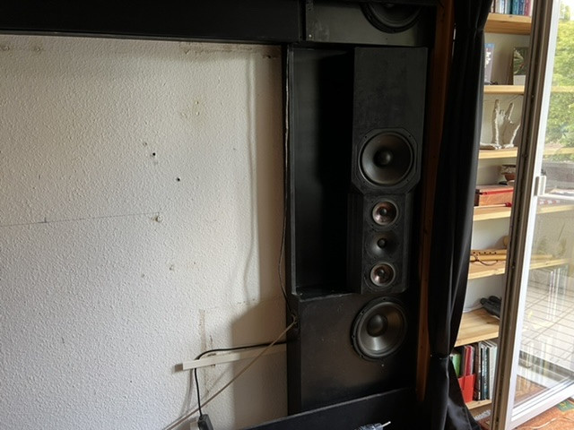

      Ich habe den Wahnsinn freigelegt. In diesen Nischen sollen die Diva kompakt Platz finden:

                Ja, ich habe das Loch für den WG 1-2 mm zu groß gemacht. Hab mit Heisskleber abgedichtet. Nur ganz wenig
                Hab jetzt das ganze Gedöns hinter der Leinwand umgestaltet. Da waren mehrere qm Holzweichfasermatten offen verbaut. Das war zuviel des Guten. Die vorhandenen Lochabsorber, habe ich unten reingestellt und nur fixiert. Wenn die zwei weiteren Diva kompakt fertig sind, brauchst da eine sinnvolle Lösung. Hätte noch Lochmaterial da. Schlummert seit 15 Jahren in der Kammer. Schwarze Farbe hatte ich auch noch über

                    Habe gerade mal eine längere Session in 5.1 DVD-Audio gehört. Vorne 2x Diva und Diva kompakt als Center. Hinten die Voxen 252 als Surround und das Duale Bass Array, von dem nur der Center und der „.1“ LFE Kanal profitiert. Das war das Beste, was ich bisher gehört habe. Die Voxen können richtig gut Surround. Die Diven legen eine Präzision hin, dass man nicht aufhören kann, weiter zu hören. Und ich höre ohne Equalizer. Im Pioneer „Pure Audio“ Modus!
                    Bin jetzt am Grübeln, wie es weiter geht. Es stehen halt zwei Boxen vor der Leinwand, die da nicht sein sollten. Ich werde mal einen Film testen. Dazu muss ich die Frontlautsprecher nach außen schieben. Ich habe ja alle Optionen offen. Ich kann testweise zwei Lautsprecher für die Position hinter der Leinwand bauen und wenn es Ka… klingt, dann höre ich halt so weiter, wie jetzt. Ich tendiere zur Zeit Filme mit AirPods Gen. 3 über Apple TV zu schauen. Da brauche ich keine Lautsprecher. Nur einen freien Blick. Gestern Abend von der Leinwand fotografiert, weil ich mich über diese Statusmeldung aufgeregt habe. Ich wollte die nächste Folge „For All Mankind“ schauen und wusste nicht, was ich drücken sollte, um aus diesem Mist rauszukommen:

                      Bin noch am Überlegen, ob ich die zwei vorhandenen Gehäuse (hinter der Leinwand) modifizieren oder neu bauen soll? Mit Neubauen wäre ich flexibel und in einem zweiten Leben könnten die drei gleichen Diva kompakt als Center und Surrounds herhalten. Man weiß ja nie, was im Leben noch kommt
                      Hatte heute heftiges Brainstorming
                      Gestern hatte ich versucht mit meiner überbreiten Leinwand und den Diven einen Film zu schauen.
                      Geht nicht, vor die Leinwand gehören bei mir keine Lautsprecher. Auch nicht daneben. Klingt auch nicht gut.
                      Eigentlich wollte ich 2 x Diva kompakt bauen. Mein AV/Receiver will dann aber alle Lautsprecher auf „Klein“ haben. Das ist blöd, wenn man ausgewachsene Surround-LS hat.
                      Also Diva kompakt in Gross. Hab‘s versucht mit den Diven zu simulieren. Die verzeihen so einiges. Nur wenn Latten oder Kanten in die Nähe des WG kommen, hört der Spaß auf.
                      Nach endlosem Getüftel und komplizierten Gehäusen, die nicht funktionieren müssen, werde ich doch die vorhandenen Massanfertigungen umbauen. Chassisabstand 133 mm im Mittelhochtonteil. Das wird also noch knapper mit dem WG.
                      Volumen kann ich auf ca. 60 Liter für den Bass vergrößern und BR machen. Das Gehäuse wird hinten aufgesägt und liegt dann auf Kanthölzern mit Dichtstreifen auf der vorhandenen Verbindungsplatte der Subwooferkonstruktion auf. Das Verschrauben wird spannend. Von hinten kommt man da aktuell nicht mehr dran. Also von vorne. Das Gehäuse rutscht so 3-4 cm nach vorn und es gibt ein paar Reflexionskanten weniger in der Nähe des Hochtöners.
                      Die LS-Anordnung wird dann wie beim VOX-Center sein, also Tieftöner neben der Mittel-Hochtonreihe. Ob das ein Nachteil ist, wird sich zeigen.
                      Wenn es nicht klappt, kann ich die Gehäuse immer noch wegschmeißen.
                      PS: Nach einigen Lautsprecherumstellungen einen Iterationsschritt weiter. Die Stereobasis der vorhandenen Gehäuse ist mir zu schmal. Also nutze ich diese nur als Bassgehäuse und verlagere die Mittel- Hochtonabteile nach außen am Rand der Leinwand. Also wie bei den Backsurrounds:
