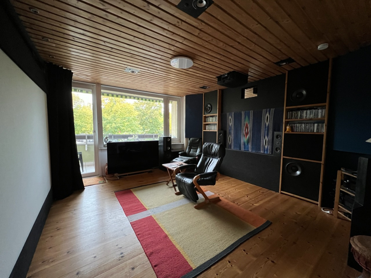

                            Erstmal wird es keine neuen Surrounds oder neue Weichen geben. Meine Ischias Schmerzen sind dank wieder aufgenommenes Schwimmtraining weg. Habe sogar schon wieder bei einem Umzug geholfen. Das alte Sofa wurde gestern abgeholt. Hätte ich kein Neues bestellt, könnte ich mich visuell mit dem neuen Raumgefühl anfreunden. Akustisch natürlich eine Katastrophe. Trau mich gar nicht Musik anmachen.
Ansichten: 389
Größe: 291,1 KB
                            Der Fußboden könnte etwas Hartöl vertragen. Wäre jetzt ein guter Zeitpunkt.

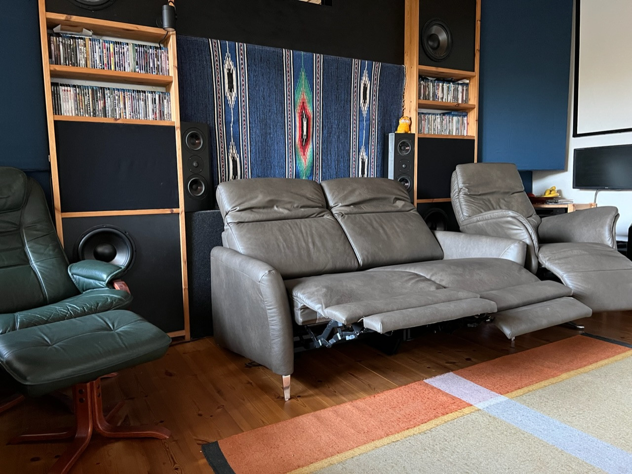

                                Die hintere Reihe steht:
                                Klicke auf die Grafik für eine vergrößerte Ansicht  Name: 88E1D0DF-2758-4C53-963B-06AF3CDA0B91.jpeg Ansichten: 0 Größe: 330,1 KB ID: 705765
                                Eigentlich gehören die Teile zu einer Sitzgruppe (ohne den grünen Sitz links). Im Laden hätte ich schwören können, dass das Leder der neuen Sitze dunkelbraun ist. Zuhause tendiert es ins grünliche. Auf dem Foto eher grau. Mir gefällt die Farbe deutlich besser, als schwarz. Es wird noch ein passender kompakter Zweisitzer nachgeliefert. Mit 65 Jahren meine erste komplette Sitzgarnitur
