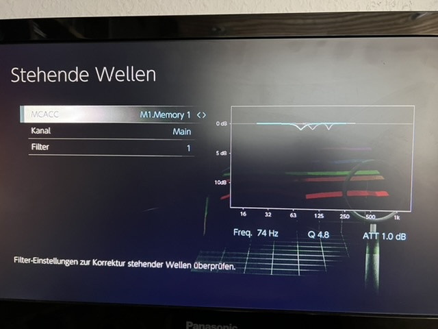

    Antimode ist im Receiver eingebaut und kümmert sich da in der Regel darum.
    Kein Plan!
      • 29076
      #137
      Naja, so gut wie das AM kann das kein AVR. Manche können nur den Bass runterregeln, aber keine Peaks auf ein Hz genau.
        Der Pioneer SC-LX904 hat das hier eingebaut:

        Das sollte schon gut funktionieren.

          Ja, sollte. Ist ja richtig gut.
          Habe mal die Infos dazu gelesen, die machen alles richtig.
          Allerdings; wenn die Mode bei 74 Hz reduziert werden soll, ist 1 dB viel zu wenig, 5-8 wäre üblich...

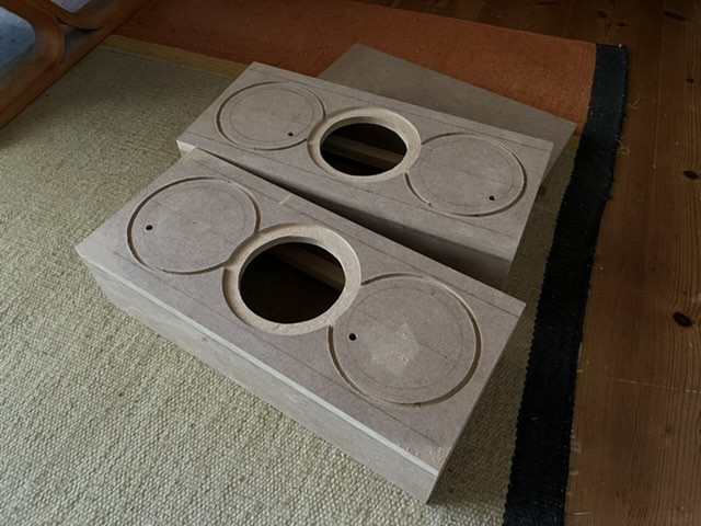

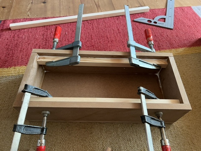

            Nachdem ich alle Möglichkeiten durchgegangen bin und zu keinem schlüssigen Ergebnis kam, habe ich die Flucht nach vorne angetreten, ein bisschen Holz gekauft und baue gerade getrennte Mittel- Hochtoneinheiten. Die könnte ich auch in die Front integrieren, falls das mit den räumlichen getrennten Tieftönern nicht klappt.

              Diesmal mit verschraubter Rückplatte. Da kommt nämlich die Frequenzweiche für den Mittel- Hochtonteil drauf.
              Klicke auf die Grafik für eine vergrößerte Ansicht  Name: 371E9706-4FC1-4A48-BD56-796391BBBBAB.jpeg Ansichten: 0 Größe: 111,3 KB ID: 704530

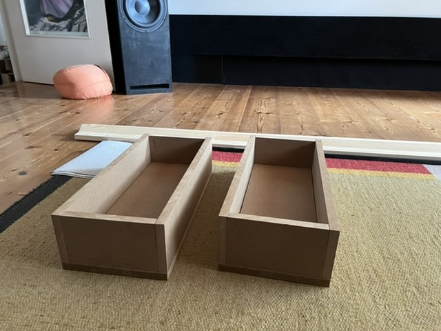

                Winzig sind die Boxen gerade nicht. Volumen ist 6 Liter minus Leisten, HT und FW.

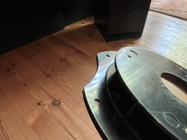

                  Kleine Zwangspause. Warte auf die Waveguides, die heute Nachmittag hier eintrudeln sollen.

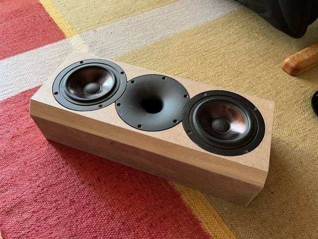

                    Der Überlappungsbereich ist mit 140 mm Chassisabstand deutlich geringer:
                    Klicke auf die Grafik für eine vergrößerte Ansicht  Name: 697C2504-224D-48F5-B6BD-558A0C9DA79E.jpeg Ansichten: 0 Größe: 96,8 KB ID: 704554
                    Es bleibt genug Material am WG zum Abdichten über:

                      Sitzt, passt, wackelt, hat Luft

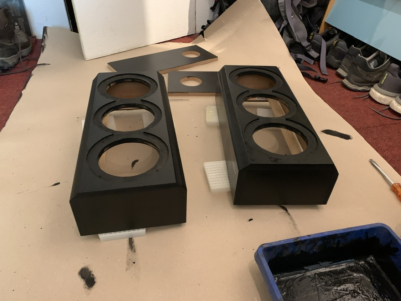

                        Und schon fertig lackiert:
                        Klicke auf die Grafik für eine vergrößerte Ansicht  Name: B178EE10-71BB-47C8-BB7D-D6D701AE6CCF.jpeg Ansichten: 0 Größe: 246,2 KB ID: 704559
                        Selten, dass man die Box beim Lackieren in einer Hand halten kann. Man muss nur aufpassen, dass man Körperteile nicht mitlackiert.

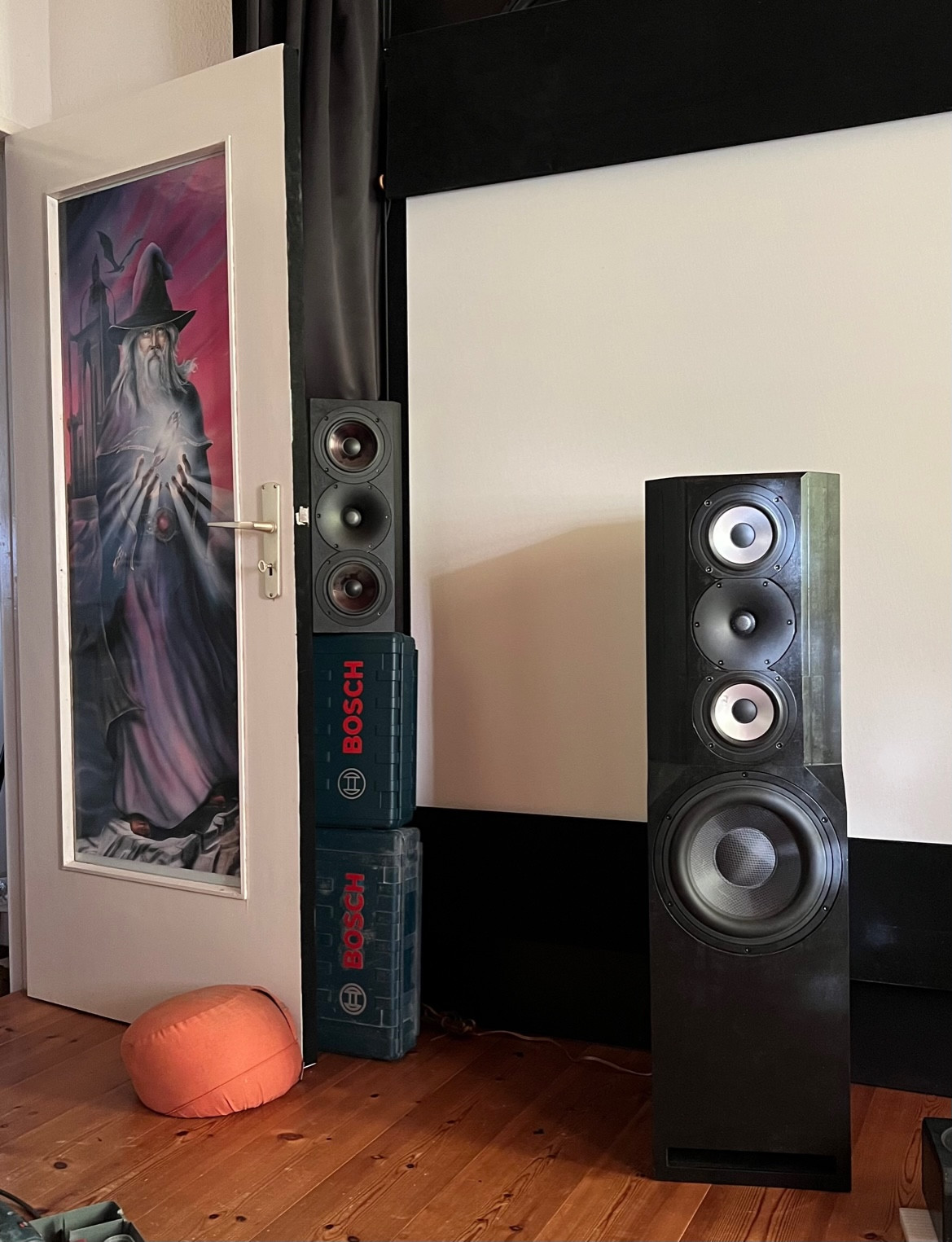

                          Ganz schöner Brummer, der in Höhe der Türklinke befestigt werden müsste. Ich werde ihn an Seilen aufhängen. Das habe ich schon mal mit dem VOX-Center gemacht.

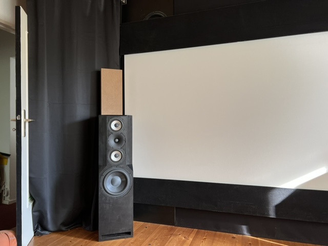

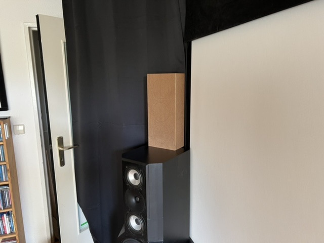

                            Kurze Anprobe, wo die Dinger ungefähr hin müssen (6 cm zu hoch)

                              Zitat von Norbert
                              …werde ihn an Seilen aufhängen. Das habe ich schon mal mit dem VOX-Center gemacht…
                              Hi Norbert
                              bist Du Dir mit einer Seilmontage sicher? Verglichen mit dem VOX-Center (muss zugeben, hab ihn 252/253 eben das erste mal gegoogelt, nicht sicher, ob ich den richtigen erwischt hab), kommt mir Dein aktuelles „Böxchen“ sehr klein vor, leicht, zumal hochkant montiert? Neigt das nicht zum verdrehen, tordieren? Insbesondere wenn mal ein bisschen Frischluft durch den Raum streicht? Ist eine D‘Appo Anordnung nicht sensibel, was das angeht? Alternativ nen kleinen TV-Wandhalter?
                              • Norbert
                                • 16.06.2003
                                • 1978
                                #150
                                6,1 kg ohne Frequenzweiche bringt so eine Mini-Concorde WG auf die Waage. Zwei Seile sollten die Lage ausreichend stabilisieren. Das Anschlusskabel trägt auch noch zur Beruhigung bei. Die Seile werden etwas V-förmig hängen. Die Aufhängepunkte an der Box sollten im Vorne-Hinten Schwerpunkt sein, damit die Neigung zum Hörer passt. Das linke Böxchen soll bei Feindberührung ausweichen können. Da ist ne Tür samt Türklinke an einer sehr ungünstigen Position. Die rechte Regalseite wäre einfacher. Und manchmal muss ich auch die Leindwand aushängen. Da ist alles fest Montierte im Weg.
                                PS: So eine Box hängt quasi im Vorhang. So nah wie möglich zur Leinwand und dem hinter der Leinwand verbauten Tieftöner. Der schwarze Vorhang ist sehr wichtig wegen dem Leinwandkontrast. Da könnte auch was Festes montiert sein, wo die Lautsprecher integriert wären. Geht aber nicht wegen der Tür und an das Regal auf der anderen Seite möchte man auch drankommen.
                                PSS: Ich hätte lieber alles hinter der Leinwand. Sehe aber keinen Weg, den Schall der Mittel- Hochtöner da störungsfrei rauszubekommen. Und das auch noch unter einem Winkel von min. 20 Grad.
                                PSSS: Stimmungsbild
