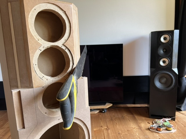

                    So ein Fuchsschwanz ist ungemein nützlich.
                    Hatte ich die Woche auch in der Hand

                        Ich sehe da keine andere Möglichkeit. Fasen mache ich normalerweise mit dem Elektrohobel. Mit Knick geht das aber nicht. Frage mich, wie walwal die Fasen an seiner Concorde WG geschnitten hat?

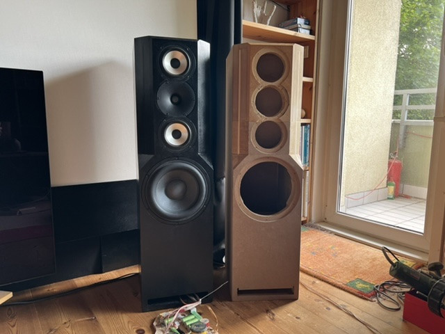

                              Die Undichtigkeit im Mitteltongehäuse ist gefunden. Da hat einer die Tür nicht richtig zugezogen. Der Spalt geht direkt nach draussen. Auf 30 cm Länge. Hab gesehen, wie der Holzstaub rausgeblasen wurde, als ich den Mitteltöner reingedrückt hab.
Ansichten: 362
Größe: 12,7 KB
                              Nur Abdichten ist jetzt, nach dem zu ist, schwierig. Kauf mir ne kleine Flasche Ponal (wasserfest), um das Aufzutragen. Blindflug mit den Fingern hat nicht so geklappt:
                              Ich hab Leim mit Wasser verdünnt und mit einer Spritze und Injektionsnadel in die Fuge gespritzt....

                                Mal abwarten. Ich bin noch nicht ganz sicher. Mit 1 Ohm klingt es eher schon zurückhaltend und die Höhen sind minimal zu laut.
                                Ist einfach doof, wenn man den Verstärker nicht auf Mono schalten kann und immer nur einen Stereokanal hört.
                                PS: Die Undichtigkeiten sind behoben.
