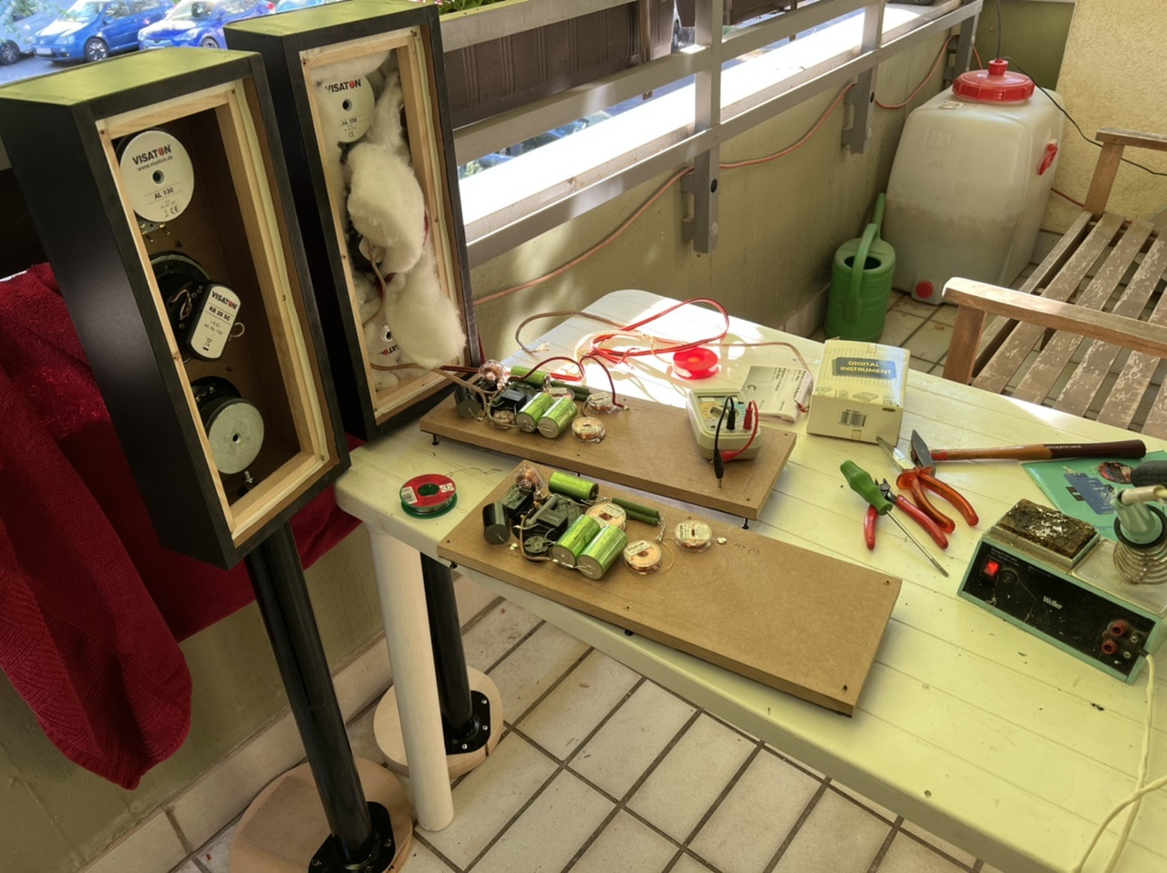

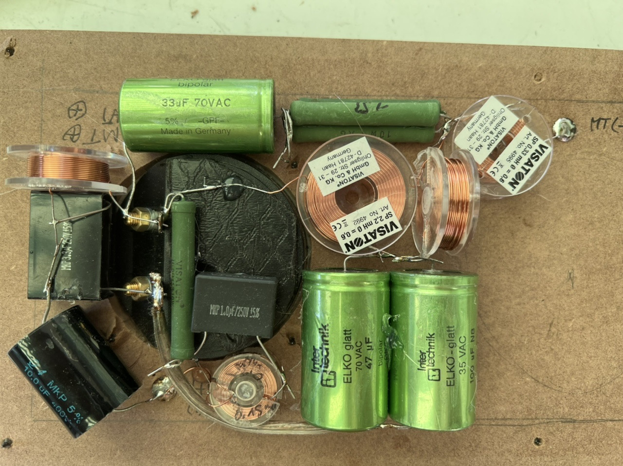

    Ein bisschen beweglich wollte ich die Sockel haben. Sonst hätte ich sie ja direkt an meinem Dielenfußboden festschrauben können.
    Bitte das Gleiche nochmal:

      Irgendwie muss ich spontan an das hier denken:
      Klicke auf die Grafik für eine vergrößerte Ansicht  Name: coils_9.gif Ansichten: 0 Größe: 31,7 KB ID: 704634
        • 29076
        #168
        Hmmm, stimmt. Mehr Abstand oder andere Ausrichtung wäre besser.
        • Norbert
          • 16.06.2003
          • 1978
          #169
          Stimmt, eine Spule ist etwas problematisch. Was anderes. Lötzinn ist fast alle. Hab natürlich die erste Box kurz probegehört. Klingt gut, aber etwas hallig. Liegt es an der Spule, dem fehlenden Absorber oder der Position des Tieftöners? Nein, es war der Abstand und die nahe Balkontür. Vorhang zu und alles ist gut. Um die Spule kümmere ich mich später. Muss Lötzinn kaufen gehen.

            Beide Weichen fertig. Bauhaus hatte zum Glück Lötzinn. Die eine Spule hat jetzt mehr Abstand.

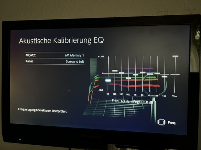

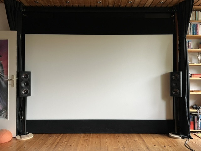

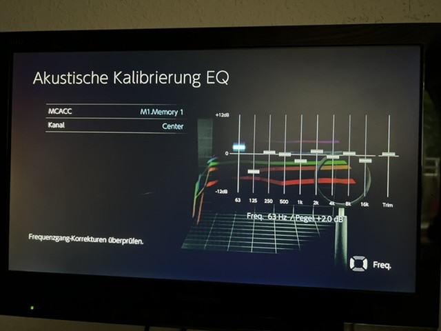

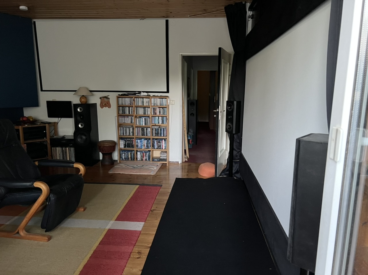

                    Hab gestern noch den letzten Teil von Matrix gesehen. Der 4. Versuch bei dem Film nicht einzuschlafen. Tonal ist an den Kleinen plus „Sub“ nichts auszusetzen. Super Klang! Nur der vom System eingemessene Center klang wieder nach Badezimmer. Seltsam topfig. Habe ihn dann auf „Small“ gestellt und die Übergabe bei 100 Hz gemacht. Dann hat es gepasst. Bei der Einmessung wurde bei 125 Hz stark nach unten korrigiert. Ich weiß gar nicht, wo diese starke Resonanz herkommt. Es gibt natürlich die 120 Hz Mode zwischen vorne und hinten. Die sollte hinten aber ausgebremst werden. Oben-Unten und Links-Rechts sollte wegen der mittigen Position kaum was kommen.
                    Klicke auf die Grafik für eine vergrößerte Ansicht  Name: C819B5B0-3DB9-4C63-BFD9-28AF9550ED17.jpeg Ansichten: 0 Größe: 50,1 KB ID: 704650
                    Demnächst werde ich versuchen, ein paar Messungen zustande zu bringen.
                    Wie erwartet, wird der Durchgang bei der linken Box etwas eingeschränkt. An der Wand hinten sieht man noch meine alte 230x115 cm Leinwand. Auch akustisch transparent. Ist mit dem Backing gut gegen Flatterechoes.
                    Klicke auf die Grafik für eine vergrößerte Ansicht  Name: C8F6B0BE-3C7B-4621-8412-0A4D18D978FC.jpeg Ansichten: 0 Größe: 195,0 KB ID: 704651
                    Zum eigentlichen Grund der ganzen Umbaumassnahmen, endlich wieder entspannt Musik hören können, kann ich noch nicht viel sagen. Die „Kleinen“ klingen anders, als die Original Diven. Das Original langt untenrum ganz schön zu und muss jetzt als Surroundbox ausgebremst werden:
Ansichten: 254
Größe: 51,4 KB
                    Hier könnte auch eine Nummer kleiner stehen.
                    Durch die größere Entfernung der „Kleinen“ klingt mehr Raum mit. Der Bass ist zurückhaltend, aber durchaus kräftig, wenn er gefordert wird. Die Bühne wirkt nicht so festgenagelt, wie mit den großen Diven.
                    Ich muss da noch ein bisschen mehr reinhören. Oft ist es auch Gewohnheit. Die große Diva mit 65 Liter BR ist jedenfalls der ganz große Gewinner. Eigentlich zu schade nur für Surround eingesetzt zu werden. Wenn es mir nicht zu blöd wird und ein paar Räder unter den Diven sind, könnte ich die auch wechselseitig für Surround und 2-Kanal Stereo einsetzen. Umschaltbar mit Zweit-Receiver. A bisserl kompliziert für meinen Geschmack, aber möglich.

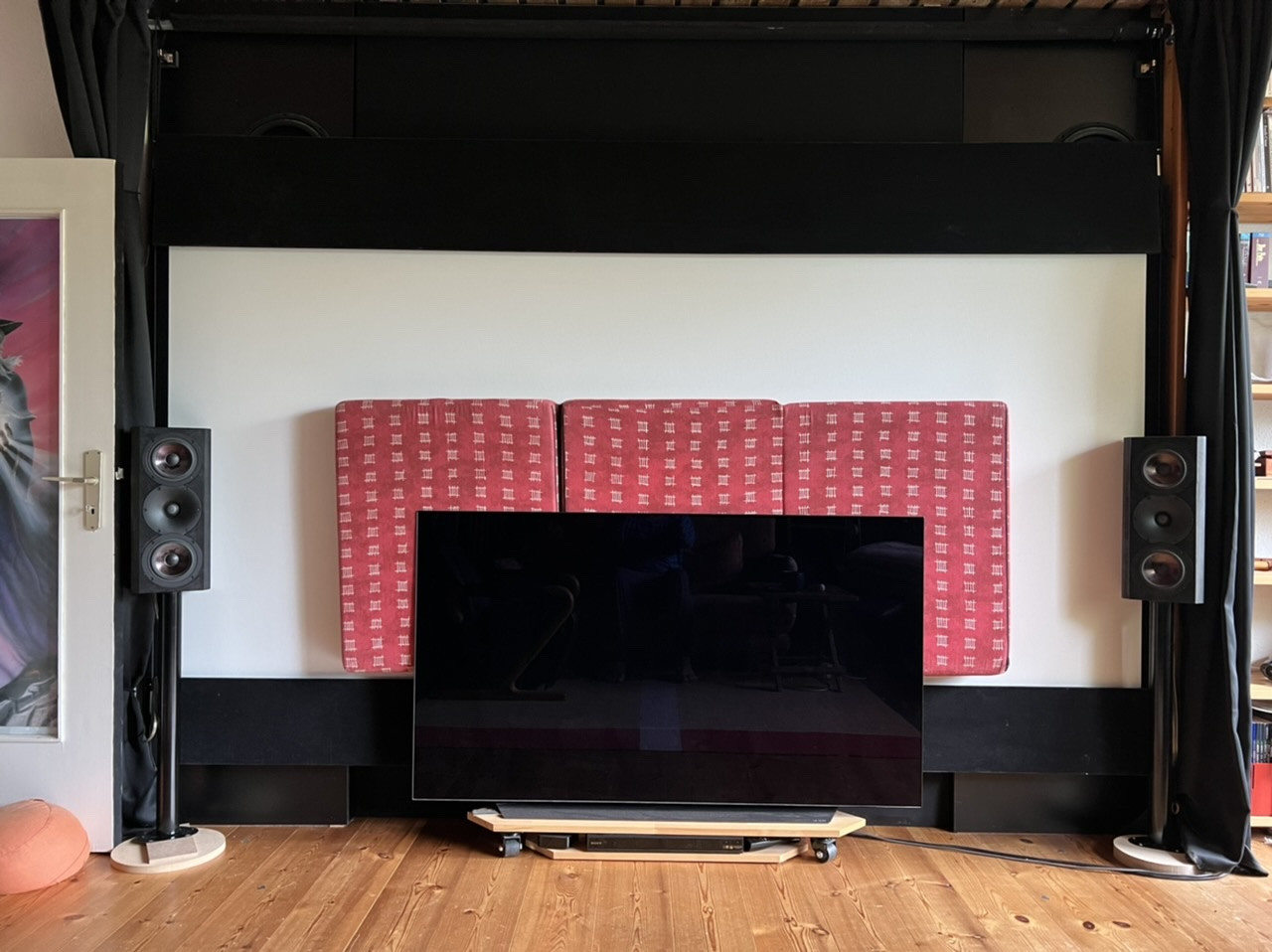

                      Drastische Raumakustikmaßnahme:
                      Klicke auf die Grafik für eine vergrößerte Ansicht  Name: D31B1F5E-CA16-4576-83E0-C04F8DBA3355.jpeg Ansichten: 0 Größe: 212,8 KB ID: 704654
                      Die Bühne wie festgenagelt, aber der Klang ein bisschen zu spitz. Sieht nach zwei weiteren Lochabsorbern in 100 x 75 cm
                      aus
                      Wollte das Material gestern schon mitnehmen, aber die Schlange am Zuschnitt war mir zu lang.
                      PS: Ohne TV (den ich in 6 Wochen nur für 15 Minuten eingeschaltet hatte) klingt es schon deutlich besser. Der macht mit der schallharten Wand dahinter eine richtige Echokammer. Hört man sofort, wenn man dem Kopf über dem TV ist.

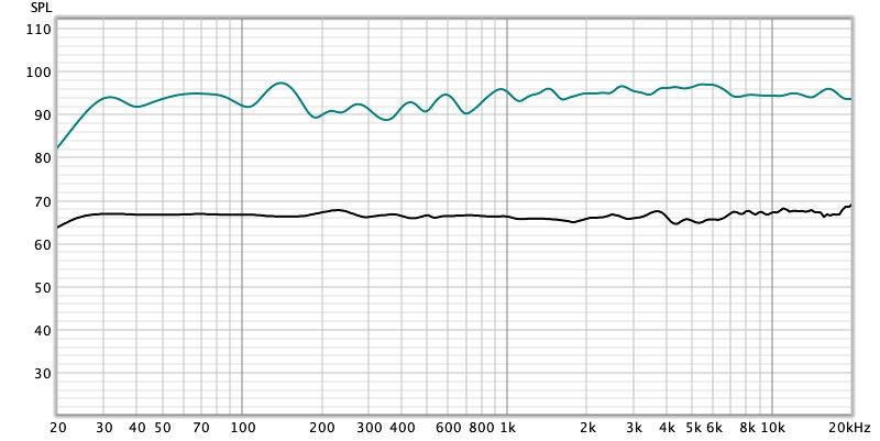

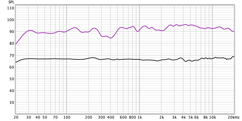

                                Inzwischen habe ich etliche Messungen gemacht. Sehr interessant
                                Mein topfiger Klang vom Center kommt von der 3. Raummode, quer zum Center. Ausgerechnet am Membran des Tieftöners liegt ein Schnellebauch. Rechte und linke Begrenzungswände sind Druckbäuche. Das ganze bei 140 Hz. Der VOX Center hat seinen Tieftöner außermittig und hatte hier kein Problem.
                                Folgerichtig hat die Einmesssoftware vom Receiver das Band rund um 125 Hz kräftig abgesenkt.
                                Es gibt in dieser Raumorientierung in diesem Frequenzbereich auch keinerlei Raumakustikmaßnahmen, wenn man von geöffneten Türen und mitschwingenden Fensterfronten absieht. Es gäbe aber die Möglichkeit die linke Wand flächendeckend mit einem 140 Hz Plattenschwinger zu versehen.
                                Der linke Frontlautsprecher liegt mit seinem Tieftöner ebenfalls in der Nähe des Schnellebauchs.
                                Center vom Hörplatz Pure Audio mit 50 Hz Übergabefrequenz auf DBA:
                                Klicke auf die Grafik für eine vergrößerte Ansicht  Name: 1B1F51B8-4C18-417D-8565-9C47B9D58479.jpeg Ansichten: 0 Größe: 77,5 KB ID: 704669
                                Rechts vom Hörplatz Pure Audio mit 50 Hz Übergabefrequenz auf DBA:
                                Klicke auf die Grafik für eine vergrößerte Ansicht  Name: 09C7D689-F7B2-4E94-B3B4-D221C607C424.jpeg Ansichten: 0 Größe: 78,0 KB ID: 704670
                                Links vom Hörplatz Pure Audio mit 50 Hz Übergabefrequenz auf DBA:
