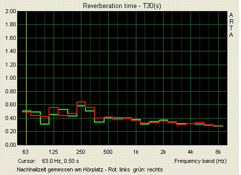

                  Kannst du mit deinem DSP auch den Nachhall von einer Raummode reduzieren?
                  Kein Plan!
                    • 28416
                    Ja, das geht mit jedem PEQ. Messungen dazu gab es mal irgendwo. Natürlich ist es besser, den Raum mit Absorbern zu optimieren, aber in einem Wohnzimmer hat das Grenzen.
                    Wir hatten das mal gemessen, etwas hoch, aber recht gleichmäßig, da sind etliche Kanten-Absorber im Raum und eine schräge Holzdecke. Außerdem über den LS eine abgehängte Holzdecke mit Dämpfung.
                    Klicke auf die Grafik für eine vergrößerte Ansicht  Name: nachhallzeit wozi.jpg Ansichten: 0 Größe: 77,1 KB ID: 703932
                    Zuletzt geändert von walwal; 25.07.2022, 12:45.

                        Deine Nachhallzeiten sind recht gut. Respekt
