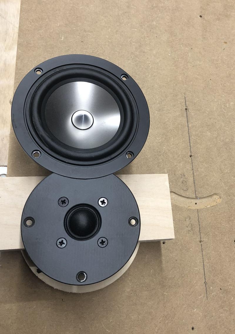

                    #69
                    und zwei Bilder von heute.
Ansichten: 328
Größe: 110,3 KB
Ansichten: 292
Größe: 63,6 KB

                        ich habe zwei Dinge am Gehäuse geändert, ... ich habe nachdem das Gehäuse in Einzellteilen fertig war, kurzerhand beschlossen, das Gehäuse um 10 cm in der Höhe zu reduzieren, ... so bekommt der TI 100 rund 5-6 Liter und der TIW300, noch etwas weniger, und zwar rund 20 Liter. Der Grund dieser Änderung war schlicht die Optik. Aus minimalem Volumen das maximal Mögliche herausgeholt, ... dies ist der Sinn dieser Box.
