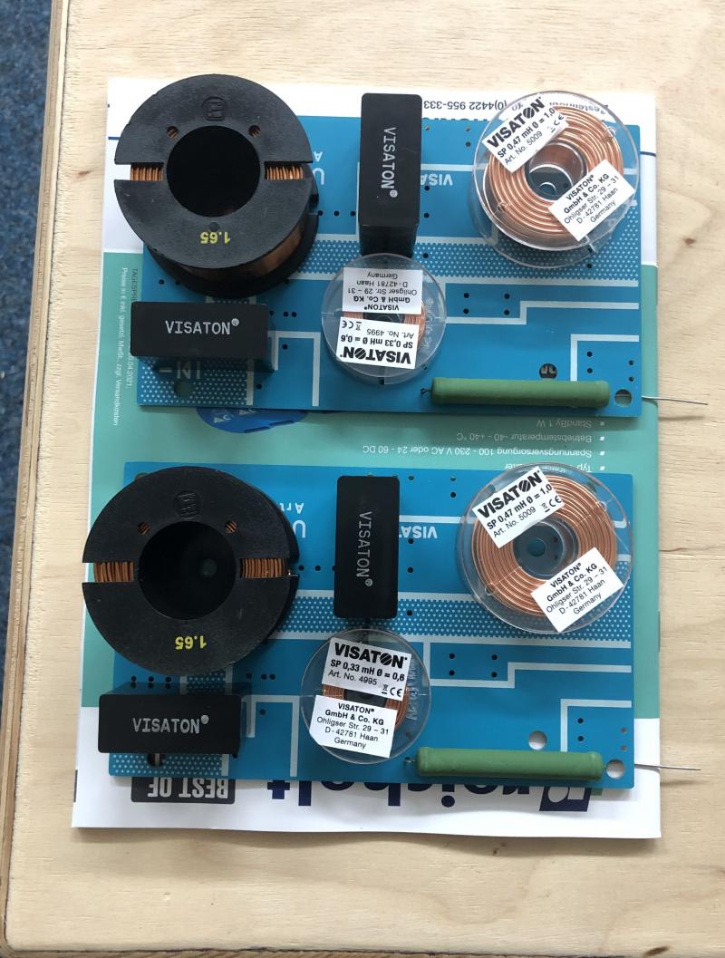

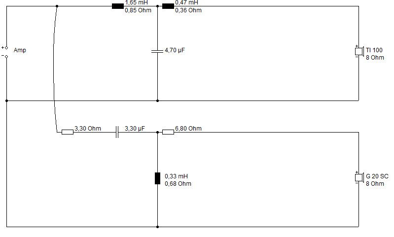

                neben der ganzen Gehäusethematik müssen natürlich zwischendurch die passiven Weichen gemacht werden. Im Keller waren zwei der großen Spulen vorhanden, der Rest musste zugekauft werden, und auch die geile Basisplatine für Zweiwegeweichen von Visaton, die mir einiges erleichtert, ... ein Widerstand fehlt noch.
                Ganz nebenbei, ich bin wirklich erschrocken wie mitlerweile die Preise der Bauteile angestiegen sind!
Name: erste Weichen-Version was braucht man mehr 20210508.JPG
Ansichten: 369
Größe: 32,8 KB
Ansichten: 325
Größe: 123,7 KB

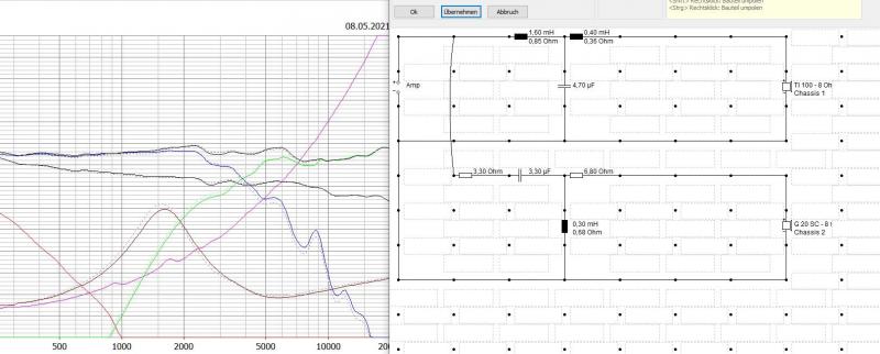

                      ich habs hin und her simuliert was die Spulen machen, bei plus minus der Bauteilewerte, ... in meinem Augen komplett vernachlässigbar. Sonst hätte ich es nicht gemacht, aber gerne beweise mir den Parameterdrift anhand dieser Weichenwerte und dieser Anordnung. Im Übrigen wenn es einen Einfluss haben sollte merke ich es bei den Messungen und da wird dann geändert, sodass es passt.
                        • 10167
                        #56
                        aus 0,33 wird 0,3
                        aus 0,47 wird 0,4
                        aus 1,65 wird 1,6 und das kommt dabei raus: Nix, das meinte ich als ich schrieb dass dies hier vernachlässigbar ist!
Name: nderungen an dieser Weiche.JPG
Ansichten: 338
Größe: 42,9 KB

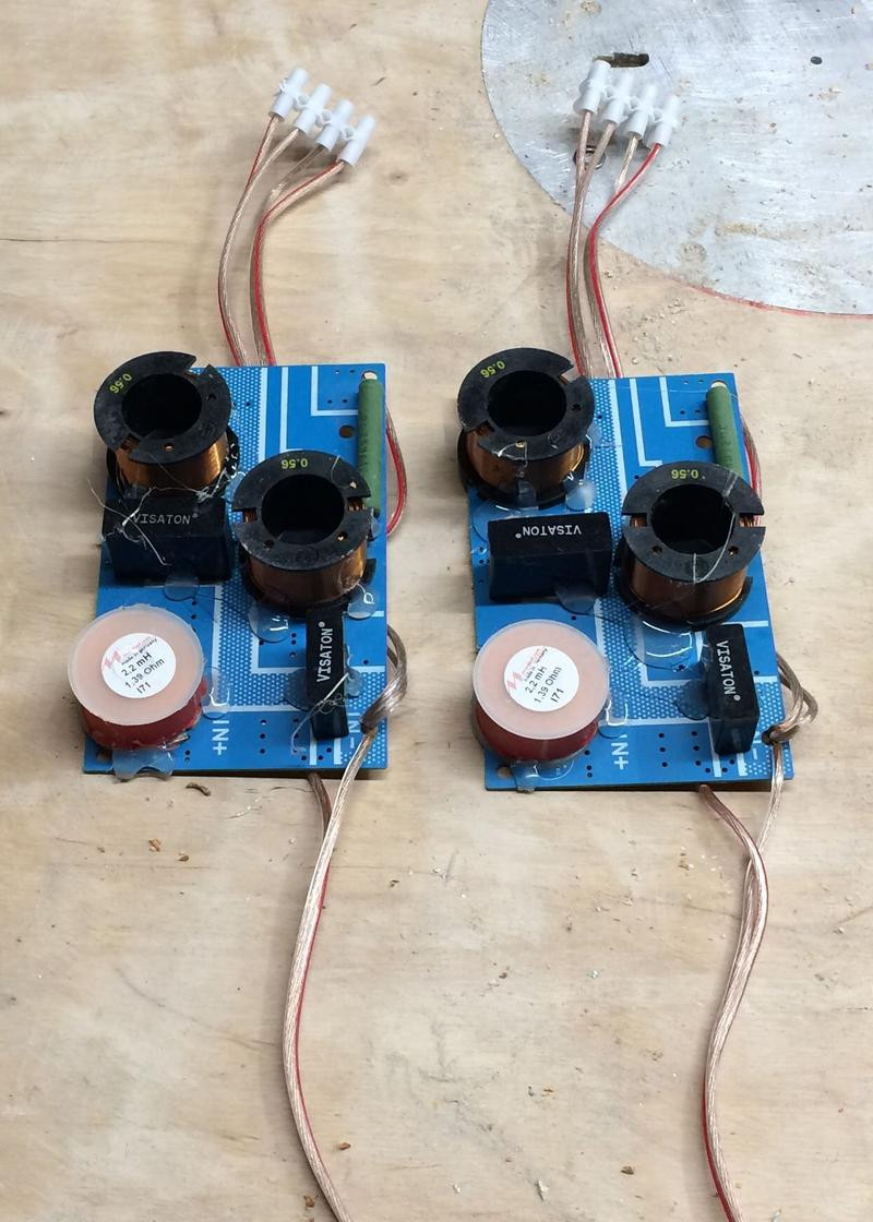

                          Eigentlich wollte ich mich ja raushalten, aber.....nur die Änderung der Werte zu betrachten, reicht nicht. Es ist das Übersprechen von einer Spule auf die benachbarte. Und das geschieht über den gesamten Frequenzbereich. Man nehme einen 12 V Trafo, schließe eine 0,4 mH Erregerspule an (nicht zu lange, sonst kokelt es), und verbinde eine Spule (zB. 0,2 mH) mit einem Lautsprecherchassis und nähere sich der Erregerspule. Bei 2 cm Abstand höre ich deutlichen Brumm.
                          "....Ich habe das Übersprechen gemessen mit zwei 1,5 mH Luftspulen. Liegen die Spulen nebeneinander, so wird 1% der Spannung übertragen, macht 30 dB leiser. Spielt also der TT mit 90 dB, spielt der Hochtöner schon alleine dadurch mit 60 dB. Einfacher gesagt, das sind 3% Klirr. Zu viel!
                          10 cm Abstand verringert die Übertragung auf 0,1%, wird eine Spule um 90 Grad gekippt, wobei die Achse NICHT auf die andere Spule zeigen darf, ist praktisch nichts mehr messbar....
                          Diese Maßnahme zur Klirrvermeidung kostet nichts!...."
                          https://forum.visaton.de/forum/anlei...518#post492518
                          Bernd Starck empfieht je nach Spule 40-80 mm Abstand bei "liegender" Anordnung.
                          https://www.lautsprecherbau.de/Magaz...action=antwort
                          Also, ICH glaube den Messungen und Empfehlungen in div. Veröffentlichungen und kippe die Spulen, dann ist Ruh, akustisch und für das Gewissen. Dann spare ich mir solche Versuche für den Einzelfall.
                          Ich glaube auch anderen, dass es weh tut, mit dem Kopf gegen eine Wand zu rennen, dass muss ich nicht erst versuchen....
                          Dieser Effekt wird sich nicht im Frequenzgang zeigen, wohl aber bei Klirrmessungen. Und da ist unklar, ab wann es hörbar wird. Klar ist aber: es geht besser.
Ansichten: 441
Größe: 192,4 KB
                            dieses Bild ist von 05.02.2020 und stammt aus der Box, die ich gerade höre.
                            Gleiches Design der Weiche mit größeren Bauteilewerten an den Spulen und gleicher Bestückung, was höre ich? NICHTS, deswegen habe ich meine Risikoabschätzung bishin zum Maxpegel getroffen. Und werde es so machen wie die Weiche nun grob zusammengesteckt ist.
                            (ps. habs gerade gemessen von Mittelpunkt zu Mittelpunkt haben die Spulen 60 und 70 mm Abstand.)
                            Theoretisch müsste man was messen, und Praktisch wird man nichts merken.
