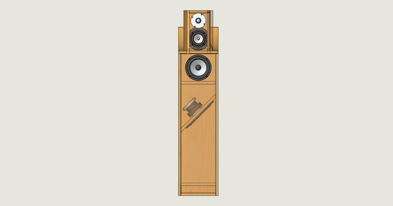

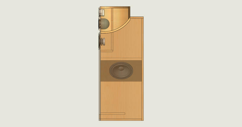

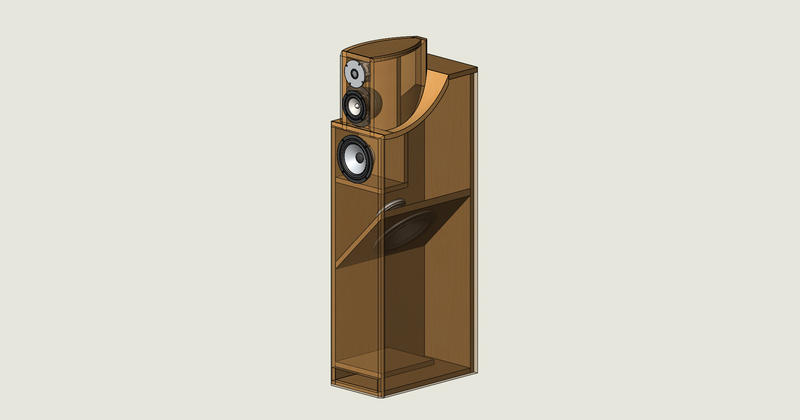

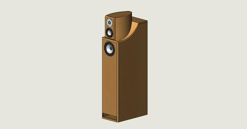

                Die Mittagspause hab ich damit verbracht, Screenshots zu erstellen, und die derzeitige Weiche hochzuladen - für einen ersten Eindruck. Mit dem grundsätzlichen Gehäuse-Layout bin ich zufrieden, absolute Abmessungen stimmen noch nicht. Die Box hat so wie gezeigt ca. 125l-130l, allerdings steht die HT/MT-Einheit viel zu hoch, die KE ist im Bild auf ca. 1200mm - geht nicht - die Teil-Volumen sind auch nur angedeutet - als Ansatz.
                Die Volumen für den Bandpass habe ich über BassCAD ermittelt, stehen in der Projekt-Datei mit drin. Absolut unsicher bin ich mir allerdings beim Übertragen der realen Geometrie-Daten nach Boxsim - alleine wegen des Gehäusesprungs - hier steht ebenfalls noch viel Arbeit an
                Der TT im Gehäuse ist der WSP26S, ich mag ihn vom Klang SEHR, und ich denke, er fügt sich ganz gut in den Bandpass ein. Mehr wird sich, denke ich, spätestens in einem Test-Gehäuse zeigen. Eingebunden ist er über den von Pulsar vorgestellten "bandpassgefilterten Bandpass"
                Momentan schiebe ich einfach nur Volumen hin und her, versuche die Gesamtproportionen nicht aus dem Auge zu verlieren. Viel hängt für mich von der Entscheidung ab, welche HT/MT-Kombi es wird - deswegen meine Frage nach den unterschiedlichen Charakteren - dann probehören - dann endgültige Volumen / Geometrien
                Die Holzarbeiten werden anspruchsvoll, das weiß ich - aber genau DAS möchte ich mit der Box auch bezwecken, ich benötige etwas, was mich über einen langen Zeitraum beschäftigt
                Palisander 03 WSP26S AL170 TI100 KE25SCWG - B.BPJ

                    Vor allem muss die Resonanz des Ti weg, also 0,47 µF parallel zur Spule, das sieht schon besser aus. Und Ti-Ke tiefer trennen, kannst zu mal die Weiche der Atlantis WG testen. Der Al 170 würde ich nur bis 300 oder 500 laufen lassen. Die Trennung Ws 26 Al 170 taugt nix.
                    Ich bin skeptisch, ob das was wird.
                    Zuletzt geändert von walwal; 28.11.2018, 14:28.

                      Hmmm parallel zu welcher Spule meinst Du? Die 0,68mH (Knoten 81/82) im Tiefpass?
                        • 28893
                        ja
                          • 1273
                          @Jürgen Ich wäre unglaubwürdig, wenn ich sage, ich hätte es nachvollziehen können Aber ich vermute, worauf Du hinaus möchtest
                          Hab bis eben in Boxsim mit den Trennungen gespielt - den WSP erstmal aussen vor gelassen. Erstaunlich, was andere Trennfrequenzen in Summe auslösen können! Der FG ist glattgezogen wie mit einem Lineal. Elemente aus der Atlantis-Weiche habe ich übertragen, verwirrt mich aber leicht, brauche Zeit zum Verstehen - was wo und warum PC ist schon aus, ich lade morgen was Neues hoch. Zum Wochenende werde ich mal die Kombi DSM statt TI/KE einsetzen, dann vergleichen
                          Schwieriger Raum - da eine Frequenz längs und quer die gleiche Mode anregt? Sollte es das nicht einfacher machen, da auf weniger Frequenzen reagiert werden muss, wenn auch mit mehr Intensität? Oder ist die hohe Intensität problematischer?
                          Übergang WSP26 zum AL170 - ist so nicht brauchbar wegen dem großen Pegelsprung?

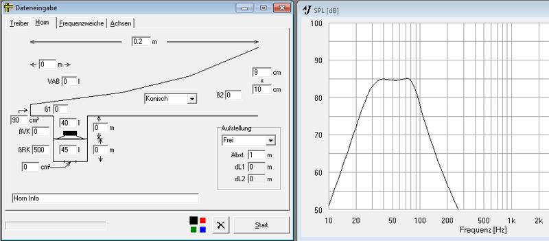

                            ich habe den WSP26S mal in AJHorn simuliert, meine Empfehlung: 45l geschlossen, 40l ventiliert auf 50Hz. Dazu elektrischer Bandpass 6,8mH/1200µF. -3dB bei unter 30Hz, tiefer muss man den WSP nicht rannehmen. Wichtig: eine niederohmige Spule vor dem TT.
                            Die Phasenlage Tieftöner zu Grundtöner ist beim Bandpass immer etwas schwierig, kann aber gelingen. Hab mal eine Idee angehängt.
                            Zum Hochtöner: warum die Ke im WG in der Kombi mit dem TI? Und auch mal an Ti100-MHT12 denken, ist für mich persönlich immer noch die Referenz.
                            Grüße Ralf

                              Hab jetzt doch nochmal den PC angeworfen, bin neugierig Muss Deinen Vorschlag aber sacken lassen, will ihn verstehen
                              An AJHorn hab ich mich nur mal in einer Demo versucht, komme aber nicht ganz in das System des "es ist alles ein Horn, wenn man die Randbedingungen richtig eingibt", deswegen mein Versuch mit BassCAD - das aber teils komplett andere Werte ausgibt. Auf jeden Fall würde Dein Volumen mein Problem der Gesamtgröße und Montagehöhe der HT/MT lösen - Merci!
